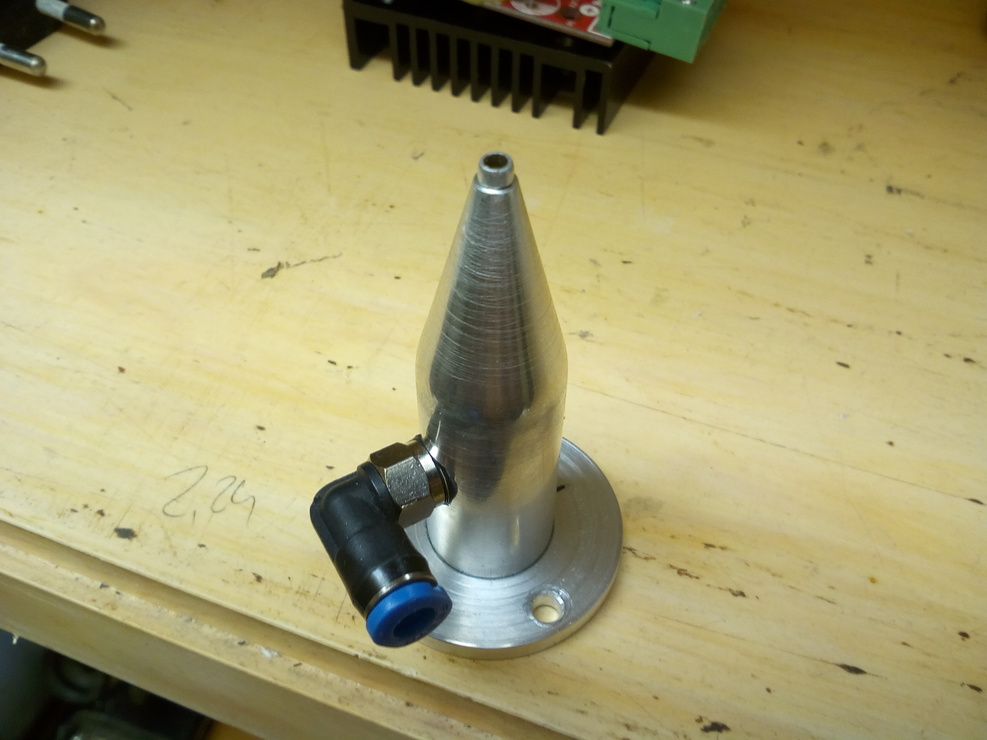

Nálam így egyből bele a közepébe nyomatom, habár már többször is gondolkodtam azon hogy lehet jobb eredményt érnék el ha a levegővel 45'-ban fújná a vágás helyét, úgy talán könnyebben kifújná.

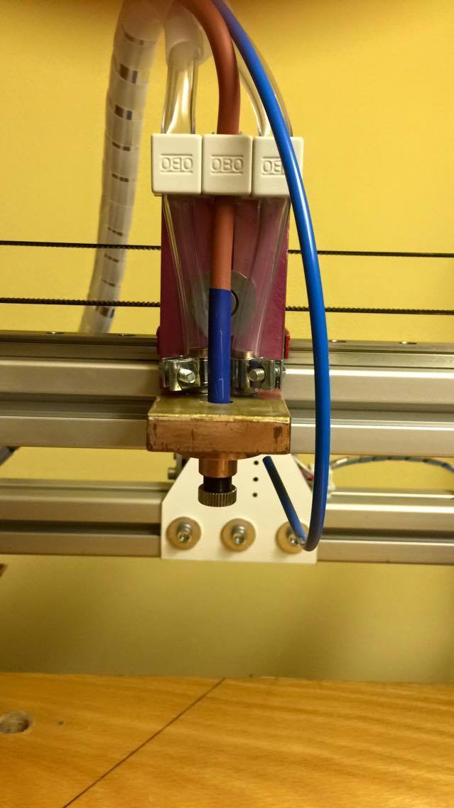

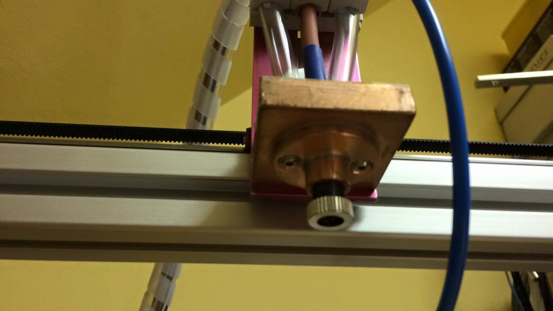

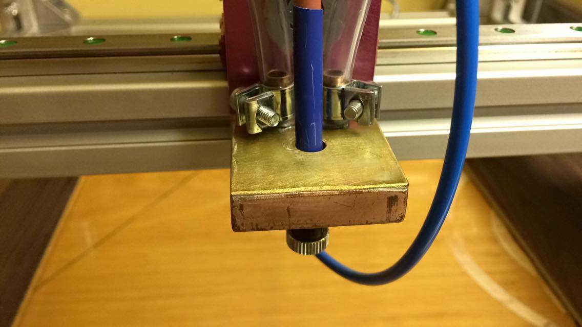

Ami a hűtést illeti már 17 fok alatt lecsapódott a pára és csepegett a víz a dióda tokozásról...
Megfelelő szabályozással el lehet érni, hogy a dióda hőmérséklete ne legyen 20 fok felett üzem közben és ilyen körülmények között némi többlet teljesítményt ki lehet belőle hozni, csak kérdés megéri-e.

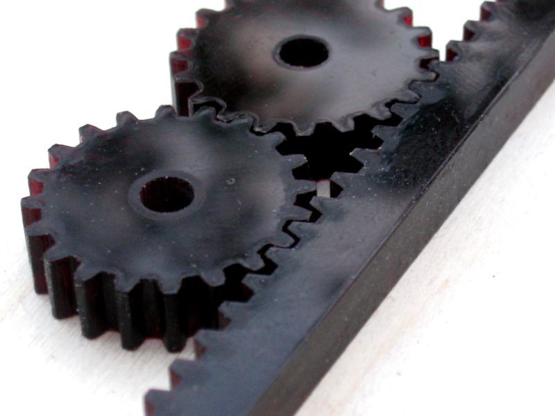

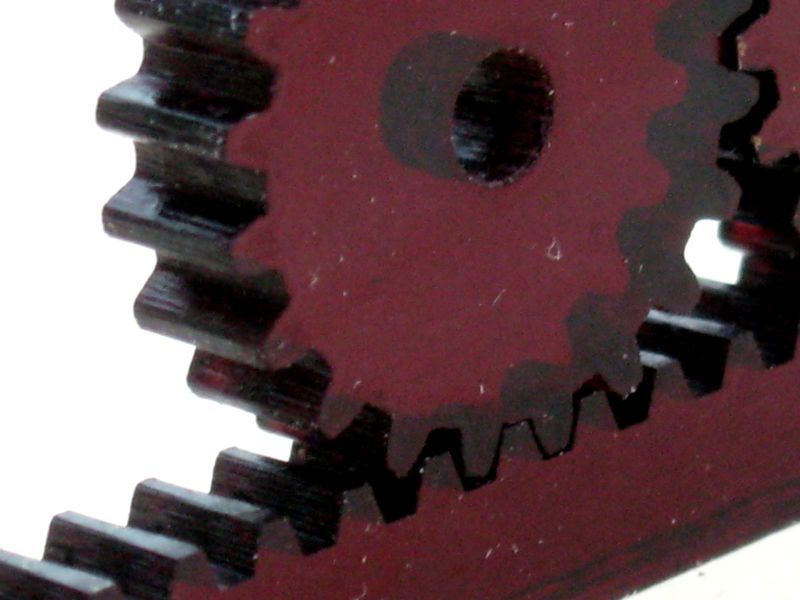

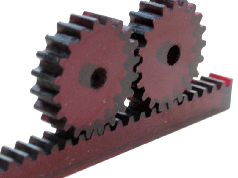

"Plexit CO2 lézerrel vágnak."
Meg pld...a kék 2W-ossal.[#nevetes1]
5,5mm-es piros plexiből vágtam...nem is olyan "nehezen".:)

Nekem voltak e-fajta próbálkozásaim, nálam tette a dolgát nem volt gond a vízhűtéssel.

Azért nem mindegy, hogy mekkora a nyomás és a rés amin távozik a levegő. A 2 báron 1mm2 felületen x sebességgel jön ki a levegő, ha a keresztmetszetét növeljük csökkeni fog arányosan a sebessége.

Akkor legyél szíves ezt megcsinálni víztiszta plexivel is [#crazya]
No de épp ez az, eddig itt mindenki csak a nyomást írta/ kérdezte.
Önmagában az nem sokat mond, ezért használtál Te is ÉS kapcsolatot.
"Látható fényűvel áttetsző anyagot mégis hogyan szeretnél vágni ?"
Segíts már, nem találom...hol írtad hogy víztisztát kell vágni?[#beka3]
Laci is csak plexiről kérdezett...általában.:)
Nem lenne jobb 45°-ban sem.
Hogy oldanád meg, hogy mindig a vágás vonalába fújjon a fúvóka?[#nemtudom]
Te sem véletlen választottad a piros színűt ! [#crazya]
