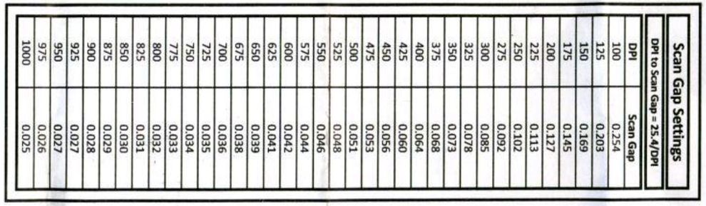

Lézeresek...egy "fontos" táblázat a munkákhoz.
Már régen volt, van akinek új lehet...:)

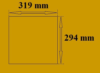

Ha egy CO2 laserrel megrajzolok egy 300x300 milliméteres négyzetet, akkor sajnos nem lesz négyzet belőle, mindkét irányban van elcsúszás.
Van erre valami megoldás, vagy minden egyes munka előtt az alapot kell ennyivel "torzítanom"?
Vagy a tengelyek nincsenek derékszögbe. Vagy a sugár nincs jól beállítva. Esetleg mindkettő.
Mi van ezen a táblán?
Jól értelmezem egyik irányban PL X-ben 300 helyett 319 lesz és Y-ban pedig kevesebb 294 ?
Ha Mach-al hajtod akkor a step per értéked nem jól lett beállítva.
Kizártnak tartom hogy az esetleges derékszögűség hibá(k)ból, vagy a sugár nem merőlegességből ekkora hibák legyenek.
(X-ben +19mm, Y-ban -6mm)
Az nagyon sok, ennyire nem lehet egy mechanikát elbaxni!
Inkább Pálnak lesz igaza, a step per értékek pontatlansága lesz a hiba.
(habár, azt nem tudom a kínai K40-esnél, ezeket az értékeket hogyan lehet állítani):(
Egy csomó szám, látszólag rendezett állapotban.[#vigyor2]
De...komolyan kérdezed?[#nemtudom]
DPI-ről...
Scan Gap-DPI Conversion
Igen, igazatok van. Hülyeséget írtam. Nem is néztem a rajzot. A fejemben meg rombuszra torzítás jelent meg a szöveg olvasása után. Bocsi!
Igen, teljesen egyértelmű léptetési hiba. Van lehetőség a beállításra. De én már Mach3 -at használok. Így nem emlékszem hogyan kell. Arra igen, hogy ano én is korrigáltam rajta.
