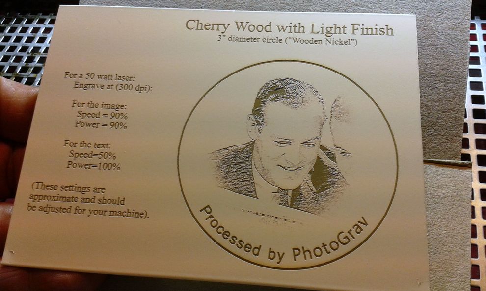

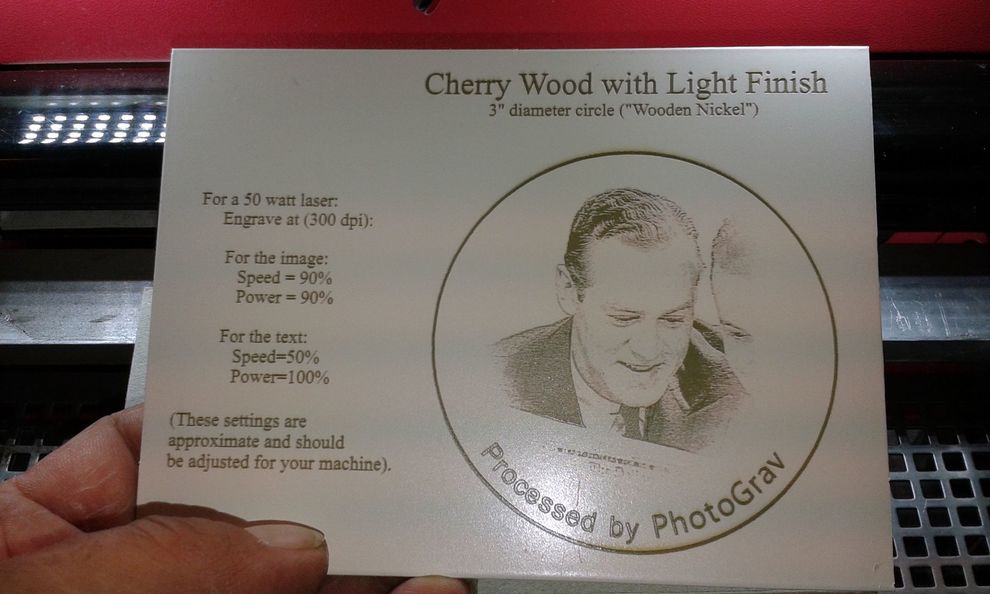

Időm nem sok van rá, de azért próbálgatom/tesztelgetem az új "szerzeményemet", a 40W-os, illetve most már 50W-os CO lézert.:)
Festett acéllemez, sebesség 400mm/s power 12-15W körül.
Az acéllemez kb. 140x105mm.
A kép 1 bites, "talált", a szöveggel együtt.(nem írtam át)

Az mit takar, hogy "festett acéllemez"?
Én még ilyenekkel nem nagyon kísérletezgettem...

Ez a darab, pld...porfestett/szinterezett acéllemez.(Schneider-Prisma maszkos elosztócsalád lemezanyaga)
Jól jelölhetők/gravírozhatók pld. a bádogosok által használt színes, porfestett alu táblalemezek.(akár a 2-5W-os kék lézerekkel is)
