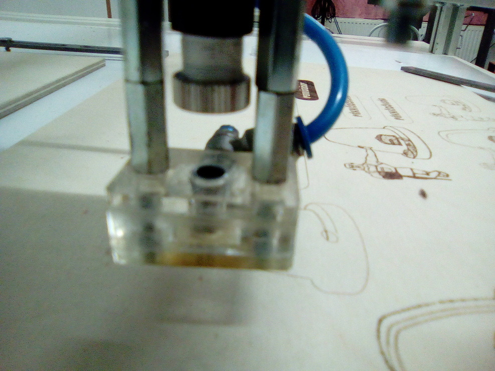

Nekem a Hebo féle van 5,5w-os,a 4mm-es rétegelt nyírt 2-3 fogásban viszi 100-180mm/min sebességgel ,de ez a rétegelt minőségén a fókusz beállításon múlik , illetve a fontos a levegőfúvás és annak az erőssége.Plexit ezzel nem próbáltam.

Kb mekkora levegő nyomást használsz?
9a8r3iviv
2-2.5bar , kicsi 4db kb. 0,5mm-es átmérőjű fúvókán.
No, most megint rossz ember leszek, de már meg akartam kérdezni máskor is mástól is, hogy hogy tudjátok ti értelmezni a levegő nyomását úgy hogy mindenkinél más-más méretű fúvókán jut ki a szabadba a levegő?
No meg minek is nyomásszabályozás amikor a sűrített levegő nyomása a tartályban közel állandó és egy fix, állandó kersztmetszeten távozik a szabadba.

Úgy , hogy nálam pl. van nyomásmérő előtte.
Ezért írtam hozzá az átmérőket is.
Ez a 4 fúvóka milyen távol van egymástól?
Be vannak döntve a fókuszpont irányába?
Mi az előnye ennek azzal szemben amikor a sugárral egy tengelyen/furaton jön ki a levegő is?
9a8r3iviv
Ezek kb.7mm-re vannak a középponttól egymástól x-y irányba,
a közepén 4,5mm-es lyuk van ,ahogy a képen is látszik.
Nincsenek középpont felé irányítva mivel lézerrel vágtam,
halványan kivehető ,hogy 3db-ból van a plexi.
Miért ,így? Mert így egyszerűbbnek tűnt ,illetve nem középpontosan áll a dióda /sajnos/ és adtam neki egy kis helyet.

Nekem a fúvóka vége 2mm, és a kompresszor kimenetén van egy óra nyomásszabályzóval amit általában 1bár-ra szoktam állítani.[#integet2]
9a8r3iviv
Nálad kb. 3,14mm2-er a területe , nálam kb. 0,8mm az össz. területe a kimenő fúvókáknak.
Szerintem mindenki úgy állítja be , ahogy jónak gondolja , de /számítások nélkül!/közel egyenértékű lehet a levegő adagolása.
