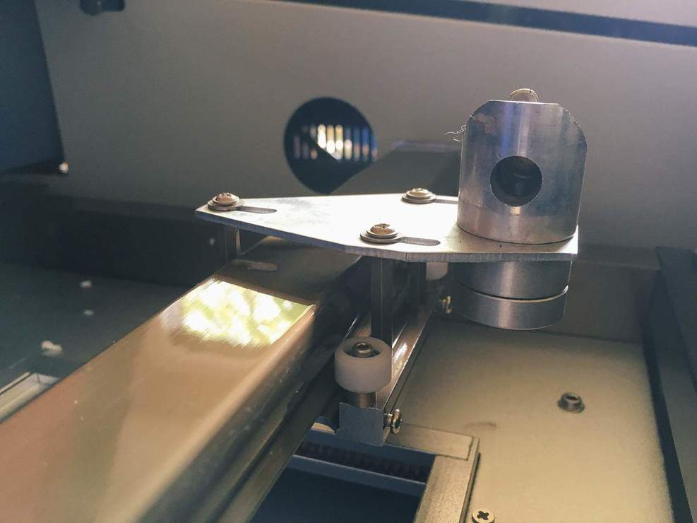

Van itt egy pár fotó egy átalakított gépről!
Az lenne a kérdésem, hogy a levegő befúvás miatt lett átalakítva a fej nagyobbra szerintetek?

Ilyen a fej...

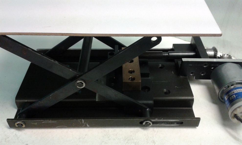

Meg kell oldanom a K40-nél, az asztal korrekt magasság állítását.

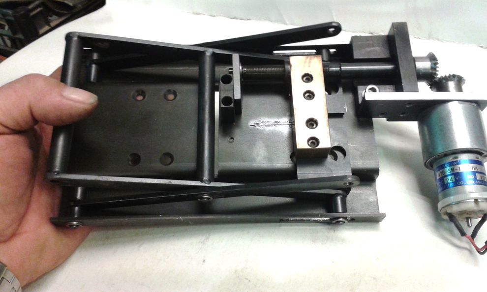

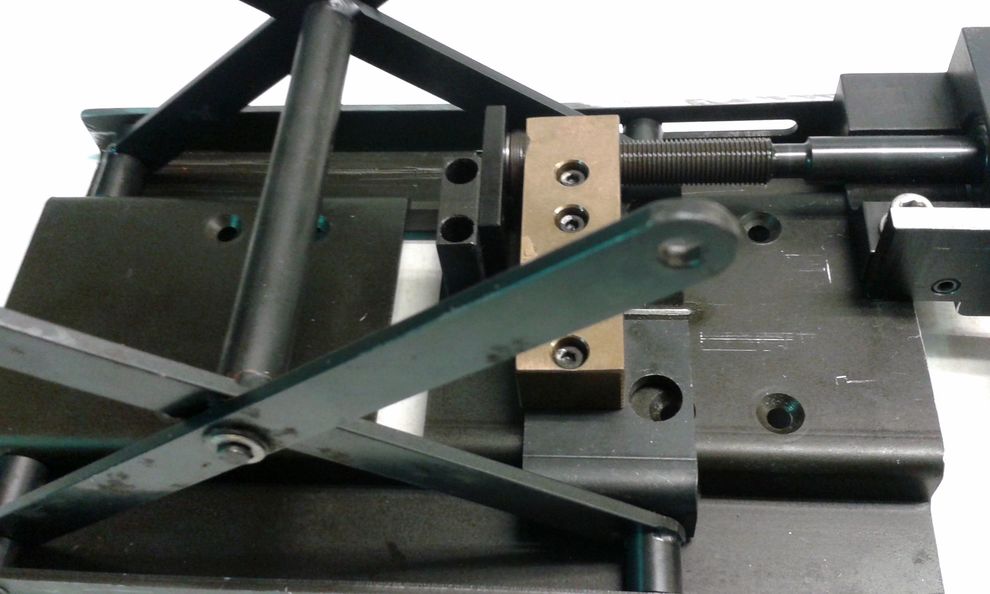

"találtam":) egy ollós szerkezetet, ezzel lesz az asztal emelés megoldva.

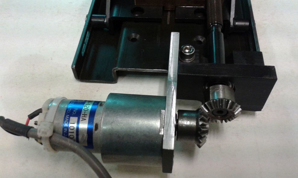

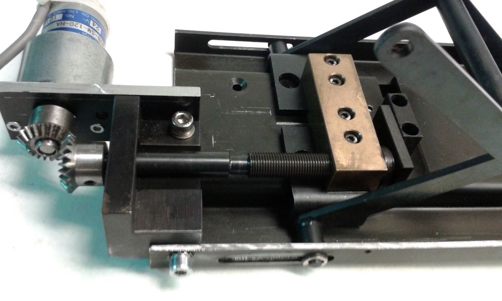

A kis DC24V-os, motoros hajtást én tettem rá...
12VDC-vel hajtva, a max.90mm-es emelési magasságot, 60s alatt éri el. Ha jól számolok, ez 1,5mm/s. Pont ideálisnak gondolom erre a célra.
2,5-3Kg súllyal terhelve,(ennyi úgy sem lesz rajta) játszi könnyedséggel emel/süllyeszt, még az alsó végpont közelében is.
Még két véghelyzet kapcsoló a "szétszakadást" megelőzendő, jár neki...

De jó kis asztal mechanika! Hol találtad vagy miből termelted ki? Hasonlót gondoltam én is már csak idő kérdése lenne.

Tényleg jó!...egyszerű, mint a faék.:)
Nem tudom már miben volt, eredetileg egy nagyobb ORIENTAL AC 100V-os aszinkron motor hajtotta, ugyanezzel a kúpkerékpárossal.(most vettem le róla)
