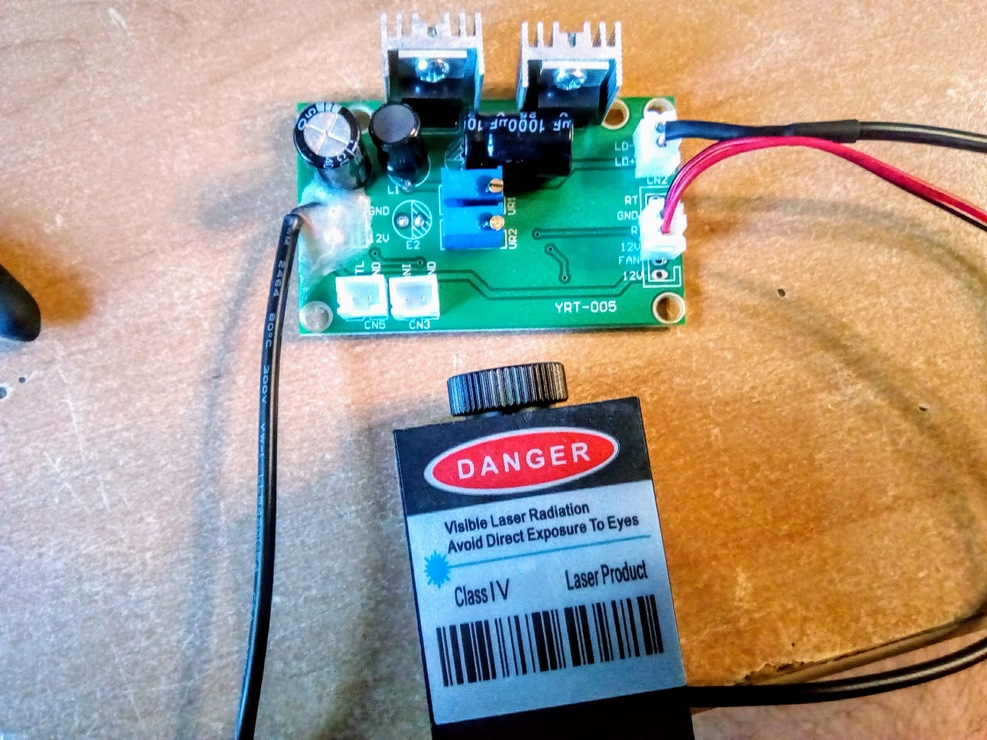

Na végül csak rendeltem egy ilyent anno...
Tegnap megjött, ma csak egy gyors próbára futotta, ehhez érdekelt az áramfelvétel.
A képen levő méretek a helyesek, ez legalább kiderült :)
Sok infót nem találni a meghajtóról (YRT 005)
A potikat egy festékpöttyel fixálták, a beállítás szerint 1200mA-t kap a dióda. Akkor talán 1.5 wattos lehet...
Ha jól értelmezem a csatlakozók melletti AIN és TTL jelöléseket, tud analóg/pwm és TTL módban is üzemelni.
A fókuszt szépen be lehetett állítani, kézből gyorsan összefirkáltam egy kis akácfa darabot, azt elég jól égette...

Én is végül rendeltem egy ilyen olcsó lézert. :) Hét elején jött meg, de tegnap éjjel próbálkoztam vele 5 percre mert nem értem rá. (meglepően hamar ide ért)
A 2 méterre lévő terítőt ki is égettem vele. :)
Hogy kell a fókusz pontot szépen megtalálni?
Valamint ugye tudok 12V-ot adni neki ugye a táp csatin, és van egy TTL, GND csatlakozója, azt a lábat simán ráköthetem a ramps 1.4 venti PWM szabályzójára?
Írtam az ebay-es kereskedőnek, hogy küldjön valami leírást róla, azt mondta ír a gyártónak és kér tőle.

Első körben egy kb. 5-10 KOhm-os potin keresztül add rá a TTL jelet a vezérlőre. Ezzel el tudod érni, hogy a lézer még ne égessen, csak világítson. Tegyél alá egy matt sötét (fekete vagy bordó, piros) lapot (kartont) és "szemre" nagyjából állítsd a legkisebbre a pontot olyan fókusztávolságra amilyet szeretnél (kb. 30-60 mm között a lencsétől mérve).
Ha ezzel kész vagy, tegyél egy darab rétegelt lemezt a lézer alá úgy, hogy az egyik vége az asztalon, a másik 2-3 cm vastag alátéten feküdjön. Teljes teljesítménnyel szoftveresen mozgatva égess egy vonalat a lemezre. A lézer egy homokóra szerű nyomot fog égetni ahol jól látszik az a 10-15 mm-es rész, ahol a fókusztáv megegyezik a lencse és a lemez közötti távolsággal. Nem túl rég PSoft be is linkelt erről egy képet, de nem találom :(
