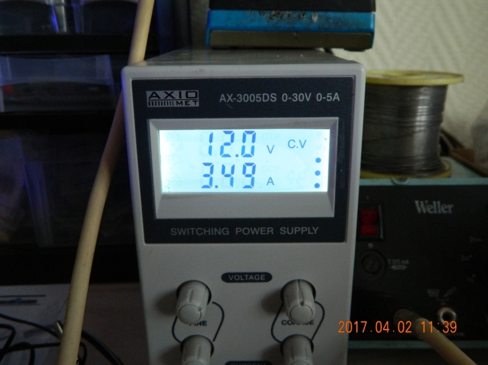

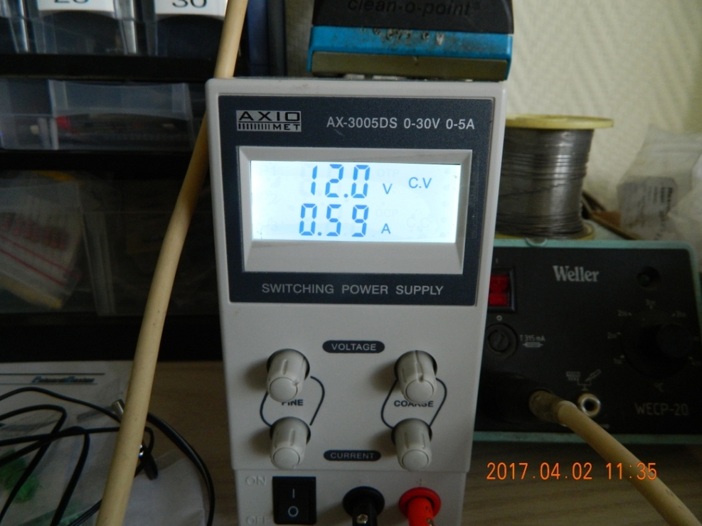

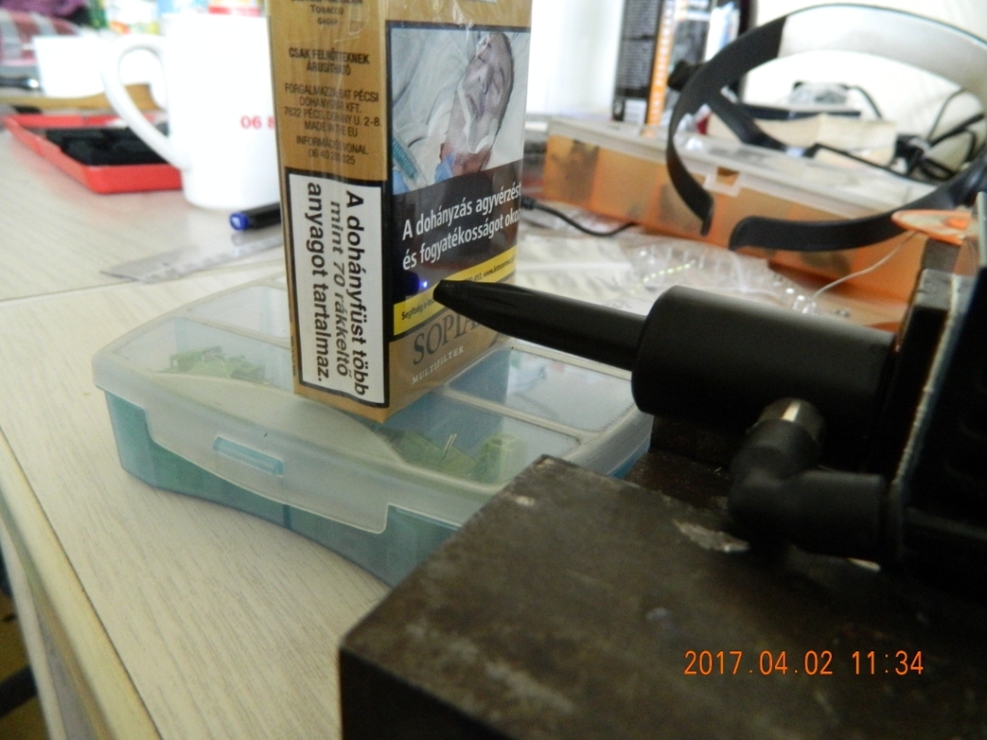

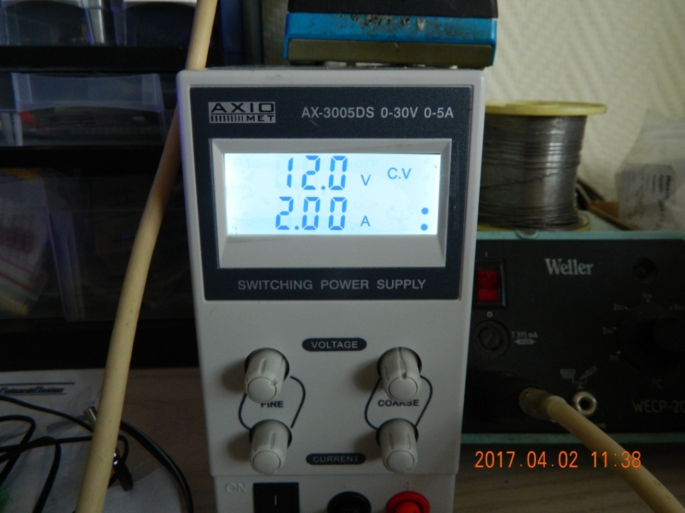

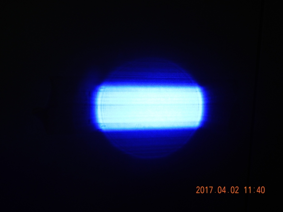

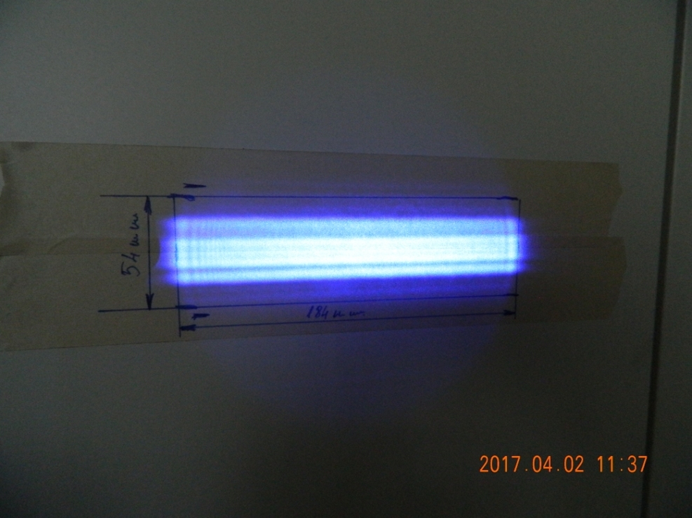

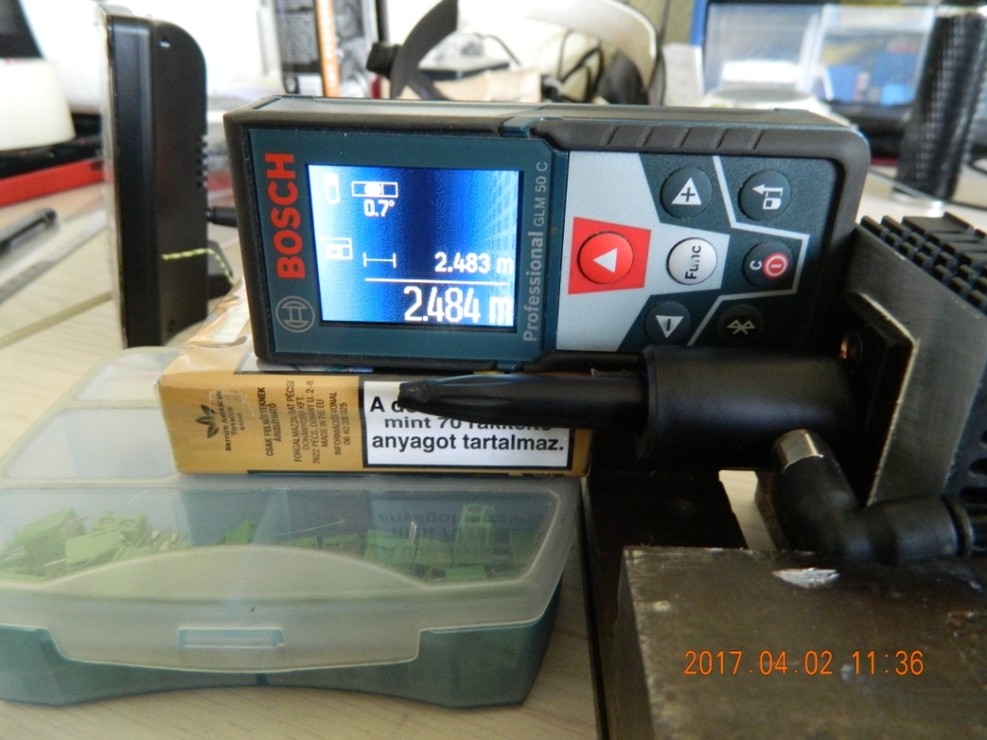

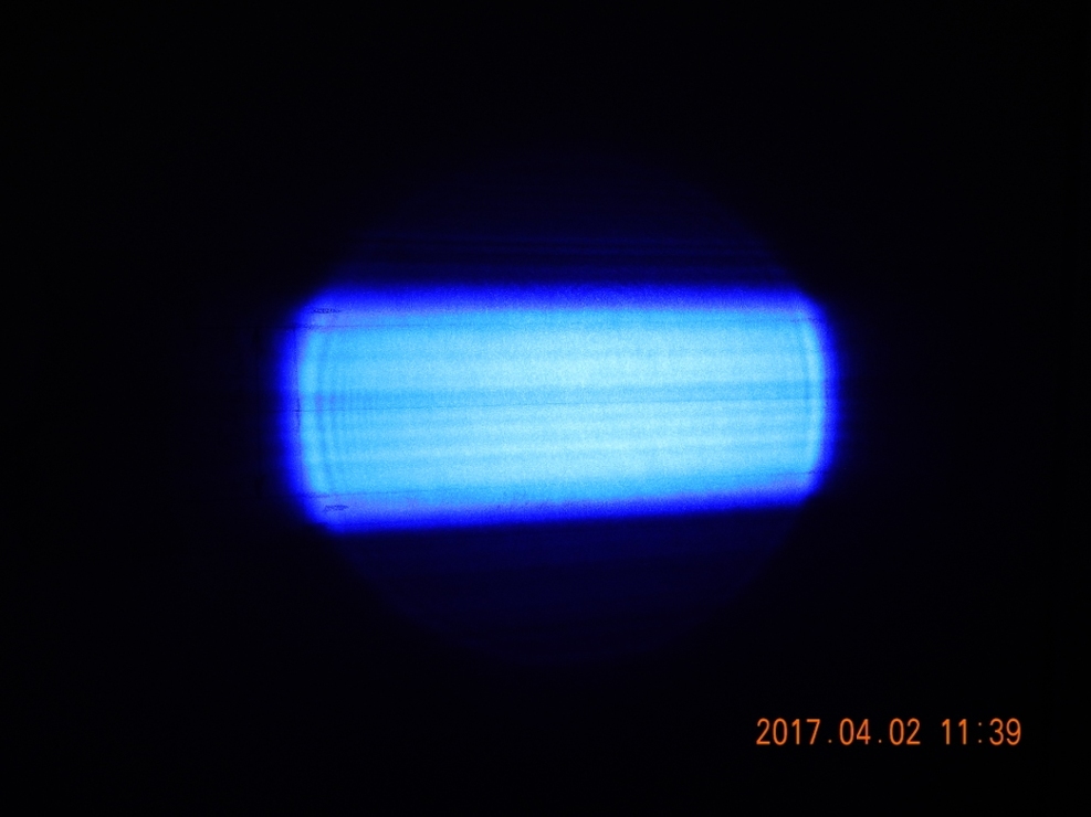

Elégedetten használom fórumtársunk által készített 5,5 W teljesítményű lézert. /előtte a kis kéket/ Szó volt korábban többször a fókusz beállításról, a ,,pont" alakjáról. Készítettem pár fotót a tulajdonomban levő lézerről, 2500 mm-nél mekkora a ,,pont" mérete /különböző áramfelvételek esetén, téglalapról lévén szó./
Az arányokból talán lehet valami következtetést levonni, ami segít a választásban.
15 fotóról van szó, így 3 hozzászólásként tudom feltölteni.
papa49
2 Hozzászólás.
papa49
3.Hozzászólás.
Ha már volt ilyen információ, elnézést kérek én nem olvastam.
Kösz a képeket. Ha esetleg bővebb magyarázatot, és véleményt is fűznél a képen láthatókhoz, még jobb lenne.
papa49
Jó reggelt. Nem igazán tudok magyarázatot hozzáfűzni. Véleményként csak ajánlani tudom a fórumtársunk által készített lézert. Számomra érdekes volt a nagyméretű "pont", ezért közöltem a fotókat. A téglalap arányaiból lehet következtetni a valós fókuszpont méretére, legalábbis így gondolom.

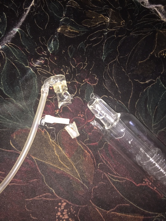

Azonban az anód/katód kötések feszülésére nagyon figyelj!
Nem tolerálják az oldal irányú erőket, igen könnyen ki tud törni a csőből a kivezetés.
Tapasztalatból mondom.:(
morvfer7
Már én is tapasztaltam, csak nálam a vízcsővel együtt jött minden....  :(
Még szerencse, hogy a régi cső volt, ami már alig működött.
