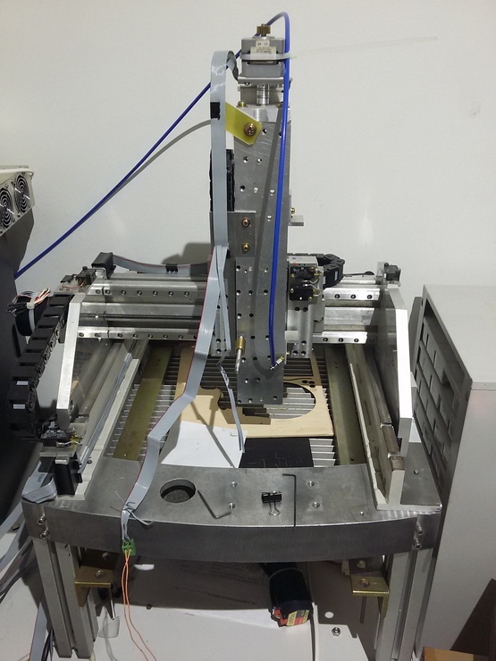

A tárgyalt fókuszlencsével kapcsolatba , a 40w-os kínai lézergravírozóban a domború oldala van alul, felül a sík.
Megfordítottam.
Annyi történt ,hogy eddig 300mm/min volt a vágási sebesség a 4mm-es rétegelt nyír esetében , most a duplája de legalább 80%-kal gyorsabban vágok.
Tehát jó ,hogy kiveséztétek.

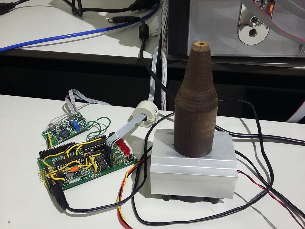

ercd2gjn
Nagyjából így néz ki.
A lézer vezérlőt analóg jellel hajtom egy mikrovezérlős panelről. STEP/DIR jeleket kap a CNC vezérlőről és üzemmódtól függően vagy számlálja a step impulzusokat és annak megfelelő jelet ad ki, vagy csak a DIR-t figyeli és kapcsolgatja a LEDet ki-be.
Számláló üzemmódban lényegében Z (illetve 4.-dik tengely) mélységnek megfelelő analóg jelet ad.
Terminálon keresztül lehet állítani az üzemmódot.
Állítható a ki/be kapcsolás üzemmód minimum és maximum fényereje és a számláló üzemmód min/max értékei.

motion
Hali.
Én a 40W-os csővel 13-16mm/sec sebességgel tudtam vágni a 3mm-es nyírt úgy hogy max. teljesítménynek 80% volt beállítva. A sebesség a rétegelt lemez minősége miatt volt ilyen változó.
A 4mm-es bükk rétegeltet 9-10mm/sec-el vitte, szóval tudod még ezt is kicsit fentebb tornázni...
Most a 80W-os csővel 36-38mm/sec-nál járok (24mA-el), de még hátra van pár beállítás, úgyhogy remélem 40 felé fogok tudni vele menni.
9a8r3iviv
Most már tudtam vágni a megfordított lencsével 15mm/s-al is a 4-est , de az nem mindig a realitás ,ezért a biztosat írtam.
Mondjuk a bükk azért az érdekes , azt még nem próbáltam vágni, de szerintem azzal nagyon birkózni kell.

thayscj6c
Hali!
Holnap ki fogom próbálni én is. Nem biztos, hogy igazam van, de ha megfordítjuk a lencsét megváltozik az asztalhoz viszonyított fókusza. Lehet, hogy most állítottad be az igazi fókuszpontjába?
De megmérem ezt is.
9a8r3iviv
Biztos így van mivel kb. 45-50 mm most a fókusz.
Előtte nem így volt.
Nálam ez csak kísérleti stádiumban van .
Hátha megtaláljuk , a megfelelő beállítást,
de ez már hobbi szinten durva ,JÓ.

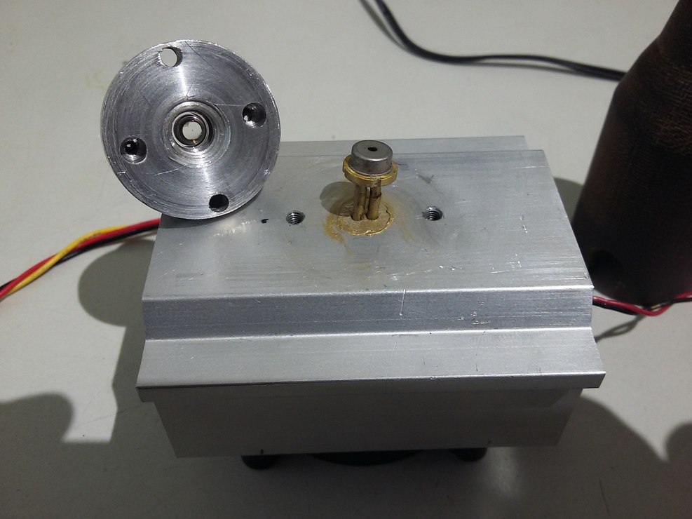

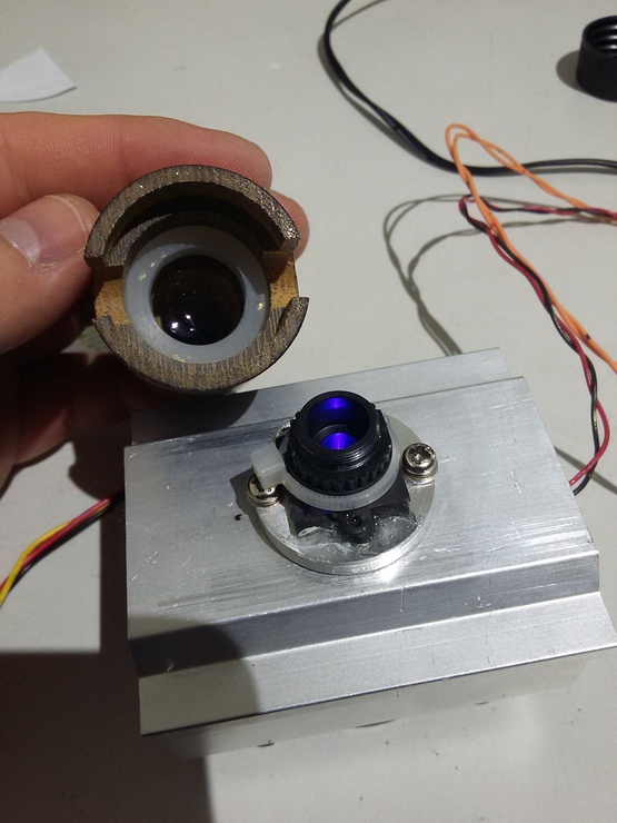

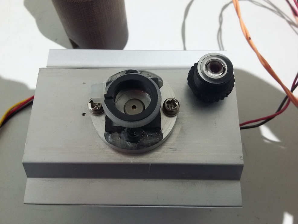

9hpa53xy
Sziasztok Komák!
Bocsánat hogy így offtopikolok, de nézegettem az e-bayen lézermodulokat, 5-10W körül, és érdeklődnék hogy van-e esetleg tapasztalatotok vele?
A tervem az hogy összedobok egy lézervágó asztalt , és gravírozok / vágok. A léghűtést elvetettem mert ekkora teljesítménynél ildomosabb a modult vízzel hűteni, viszont nem vagyok kicsit sem tisztában azzal hogy ezek a kínai csodák mennyire bírják a gyűrődést, illetve a 10 Wattosnak reklámozott nyilván gyengébb teljesítményű diódák mennyire tolerálják a teljesítménynövelést, esetleg vízhűtés mellett.. valaki ? :)
Szándékozom venni egy modult hamarosan, a budget olyan 1 és 50.000 között mozog.[#dumcsi]
nv5firipz
A vásárlás előtt nézz utána, hogy a diódán kilépő fény milyen és mekkora felületen kép ki. Mert lehet, hogy egyszerű lencsével nem tudod egy kis pontba fókuszálni.
A nagy infra diódákat inkább valaminek a pumpálásra használják. Mondjuk zöld lézer.
Ez egy sör meg egy szelet rétesedbe kerül! :)
ezsolt74
Az 5,5W-os 10W-on elhalálozik.
Az ismerősöm így járt.
Ha jól tudom akkor mindenki az 5,5W-ost használja (10W-nak eladva), de csak impulzus üzemben.
nv5firipz
Végülis az eladó nem hazudik mert a leírásban ott van:
Output Power: 10W pulsed Average 5.5-6.5W
Csak a hirdetés címe ami beugratós.
