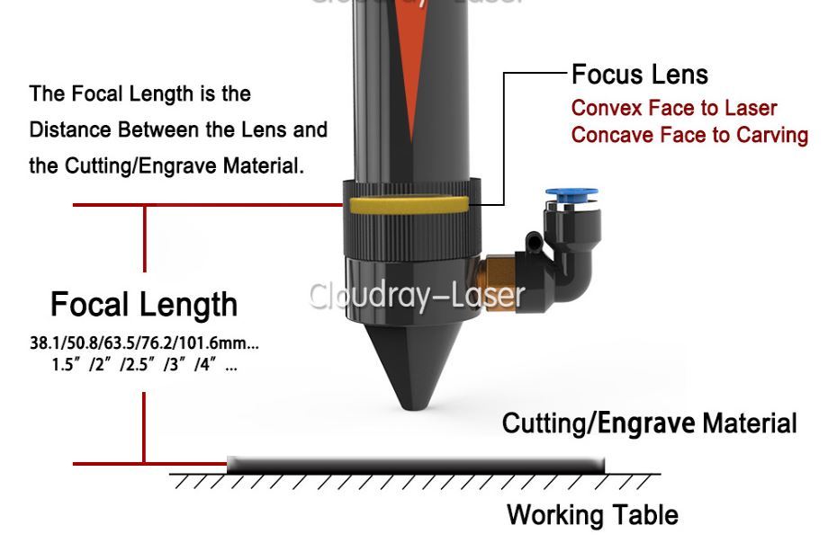

Az összes kicsikínai így ajánlja:
morvfer7
google....
mex
Ezek szerint a kínaiak jól tudják, (vagy Ők írták a google infót is).. [#vigyor3]
A múltkor is ez győzött ugye?

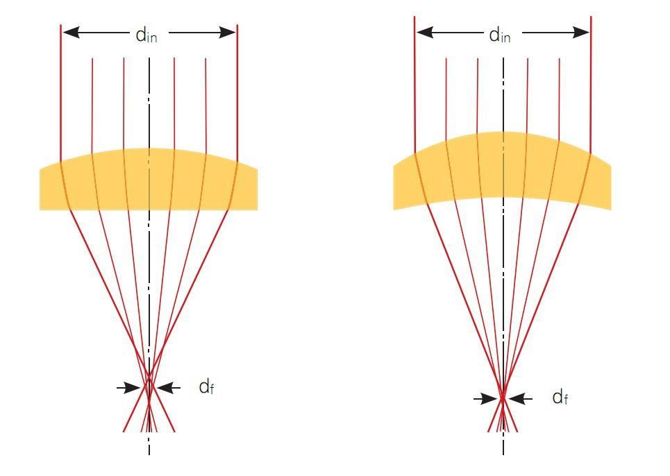

A  domború a lézer felé, a homorú vagy egyenes a munkadarab felé néz .
Pál érvelt azzal hogy ebben az esetben kétszer törik meg a fény a lencsébe való belépésnél és kilépésnél is.

Ha kínai gépet vesztek, nem árt megnézni használat előtt. Nekem fordítva volt a kínai gépben, a domború oldal volt lefelé. Még jó, hogy megnéztem előtte.

Azért a sík-domború és a domború-homorú lencse között van némi különbség. Régebben arról ment a vita, hogy a sík, vagy domború legyen felül.

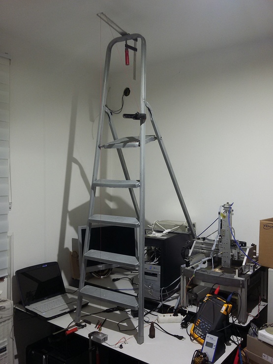

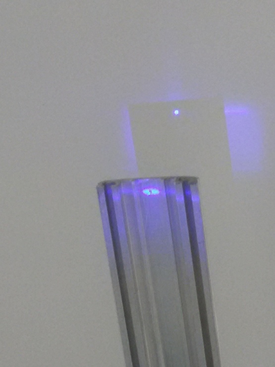

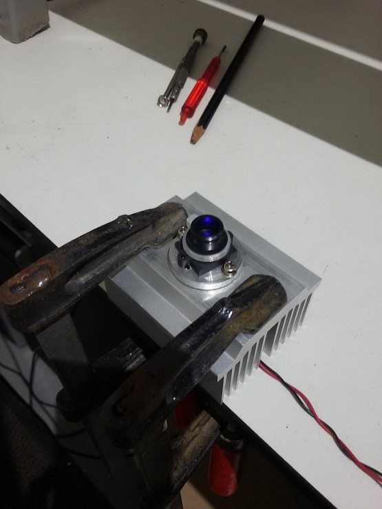

Még egy valós, hobbi szinten felmerülő probléma.
Nem tudom hogy kell/szokás a lézer LED kollimátor lencsét pontosan beállítani (hogy a kilépő fény pontosan tengely irányú legyen)
Gépi megmunkálással nem jött össze (koca esztergályos vagyok [#vigyor2]), ezért a képeken látható módon próbáltam megoldani.
1. függőónnal becéloztam a LED ablakát
2. függőón le, lencsetartó fel
3. addig mozgattam a lencsetartót amíg a fókusz a függesztési pontra világított.
Most már csak rögzíteni kell (ragasztó...)
Nagy hülyeség? [#lookaround]

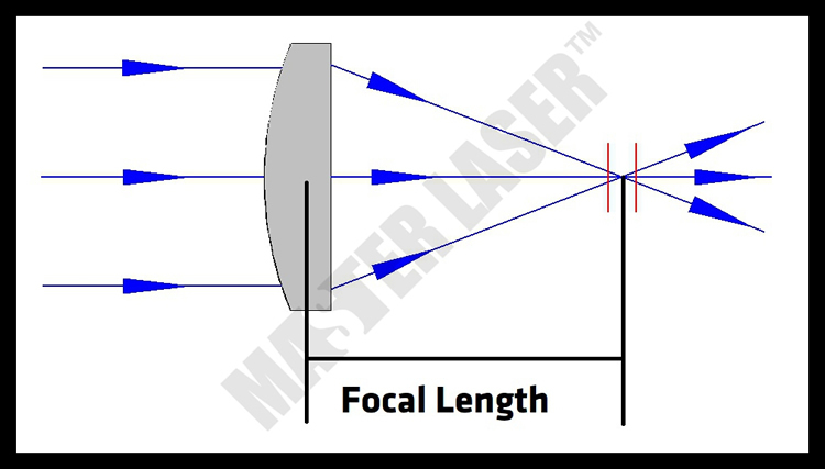

Anno az én linkemben a domborún be, síkon ki.
Motionéban domborún be, homorún ki.
Ha minkét esetben domborún be, akkor a másik oldal most nem releváns a behelyezést illetően.
Az más kérdés, hogy más tulajdonságokkal bír a két lencse.
Én nem túl sok lézer lencsét láttam, de azok sík/domborúak voltak, és egytől-egyig kínaiak, hobby felhasználásra, hobby áron.
sasi
A ritkább–sűrűbb közeg határán a beesési merőlegeshez, kilépéskor (sűrűbb-ritkább közeg) attól kifelé törik a fény, tehát egy azonos anyagú lencsénél mindig kétszer törik a fény, függetlenül annak alakjától.

amennyiben a rögzítésre szolgáló asztallap pontosan merőleges volt a függőón tengelyével (spárga) akkor jónak kell lennie. logikailag :)
