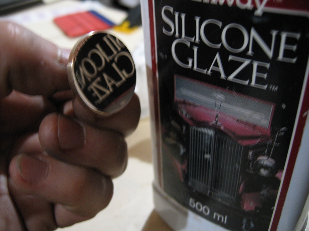

egy kis játék
thayscj6c
már elég jól veri vissza a co2 lézert
motion
Tükört polírozol?
