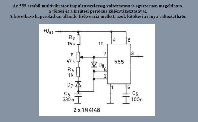

Sziasztok! Még mindig azon agyalgok, hogyan tudnám a kínai lézerem teljesítményét kézzel szabályozni mert a cnc vezérlőm nem tud PWM jelet kiadni. A neten találtam ezt az áramkört. Arra gondoltam, ennek a kimenetét kötném a lézermeghajtó TTL bemenetére így a kitöltési tényező változtatásával "villogtatnám" a lézert. Mivel nem vagyok hozzáértő, valaki meg tudná mondani, milyen alapfrekit adhat ki ez az áramkör, illetve mit és mennyire kéne módosítani, hogy 10-15 kHz körüli jelet adjon ki? A lézermeghajtóm gyári adat szerint 20 kHz-ig működik, de gondolom nem árt ha nem "csúcson" járatom.

Pontosan milyen a vezérlőd? Elképzelhető hogy lehet analóg is vezérelni.
Az enyém ilyen, ezt lehet:
