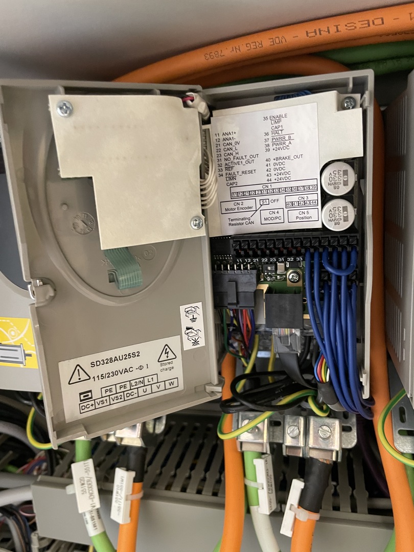

A képen látható motor és vezérlő omron plc-vel hajtható?
Köszönettel várom válaszotok

Ha a PLC-nek van CAN-bus kártyája/interfésze, akkor igen.
O.
A PLC-nek Can bus csatlakozóval kell rendelkeznie
onnantól csak programozás kérdése. [#eplus2]
sarktibsi
Nekem is van ilyen léptető hajtásom , plusz Omron PLC-ém is van ( több tipus ) , salynos időm még nem volt vele foglalkozni.
De ha jól tudom van step-dir bemenete is , igy egy tranzisztoros plc-vel egyszerüen hajtható. ( nyilt hurok )
A manuálba beleolvasva úgy látom ez sem egy "gyere cipó hamm bekaplak" szerkezet. :)
Tényleg van CN5 bemeneten STEP/DIR. csatlakozása.
Tud +-10V analogot is.
Can bus
RS485
sarktibsi
Vagy analóg modullal is le lehetne probálni. ( zárt hurok )
Ha eljutok odáig , letesztelem inverterrel  ( szinkron vagy aszinkron motor ) , analóg szervóval , vagy az SD328-al.
Igy elég a relés PLC is.
