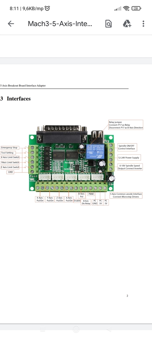

Egy breakout bord panellel biztonságosabb.A d550 bemenet igényel előtét ellenállást is .kb
200-330 Ohm 5V esetén . Az optokapuhoz 7- 12 mA a szokásos érték.
