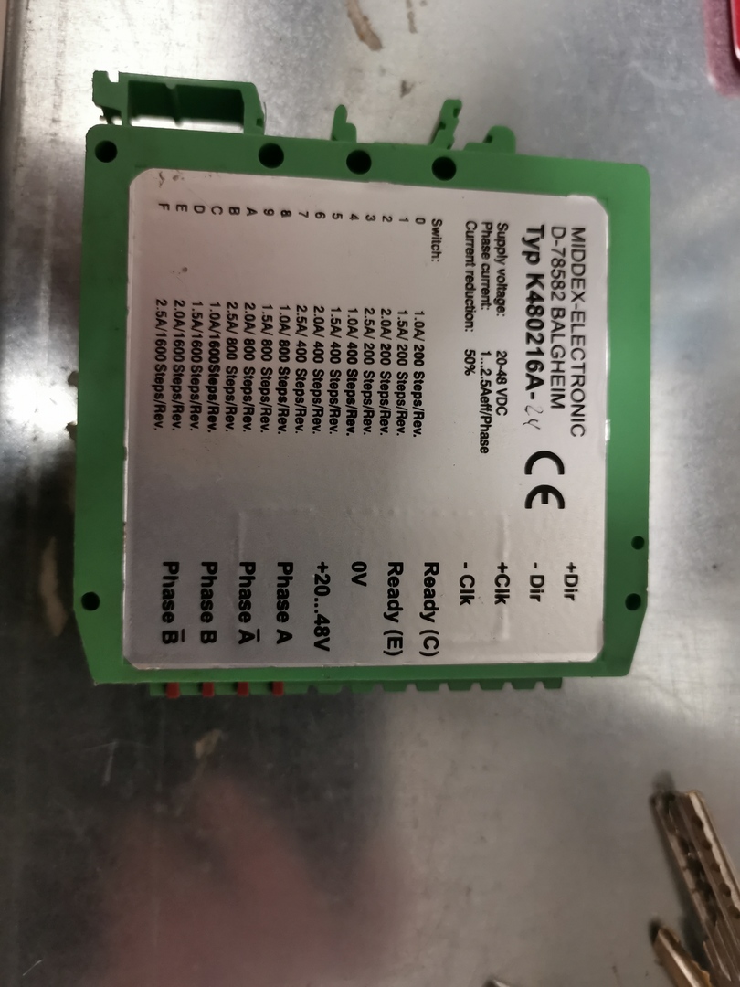

Adott egy léptetőmotor vezérlő, nema24 4Nm  léptetőmotorral.
A vezérlő meghajtható 24-48V feszültséggel.
Most 24V ról megy, és épp határeset a nyomatéka, indulásnál van hogy nem képes forogni. (nem CNC-t hajt).
Ha kicserélem a tápot 48V ra várhatok nyomaték emelkedést, alacsony fordulatszám tartományban?
Milyen mikrostepp beállítással a legnagyobb a nyomaték?
GPeti1977
P=I x U, vagyis Amper x Volt, tehát ha emeled a feszültséget, akkor azzal nő a leadott teljesítmény. ...de mielőtt növelnéd a feszültséget, nézd meg, hogy a motor driver-en milyen áramerősség van beállítva, és ha még bírja a tápod, akkor először az ampert emeld meg a dip kapcsolók segítségével. Ha megoldható, akkor inkább iktass közbe egy legalább egy 1:2 áttételt, az a biztos.
Tari Gábor
Már a max áramon van.
Én is gondoltam az áttételre, csak azt burkolni is kell, macerásabb, mint maga az átétel.
Túlmelegedés nem lesz gond. mert 2 fordulatot megy amotor, utána másodpercekig áll, tartóáram nélkül.
Honnan lehet tudni, hogy hány voltos a vezérlő bemenete?
Rá van írva [#eplus2] +20...48V-ig.
Az a táp.[#crazya]
Nekem  a Clk kell.
Application: Step motor driver for 2-phase step motors
Supply voltage: 20...48VDC, momentary 52VDC
Motor current/phase: 1.0/1.5/2.0/2.5Aeff; 1.4/2.1/2.8/3.5Apeak
Step resolution: 200/400/800/1600 steps/revolution
Signal triggering: Pulse/direction, opto-decoupled, 5V or 24V
Output signals: Ready, opto coupler
Dimensions: Approximately 79x25x86mm (HxWxD)
Mounting/housing: DIN rail/plastic housing
Features: Low heat generated without forced cooling
Próbáld ki 5v-tal, ha nem jó vagy instabil, akkor 24v-os... :)
