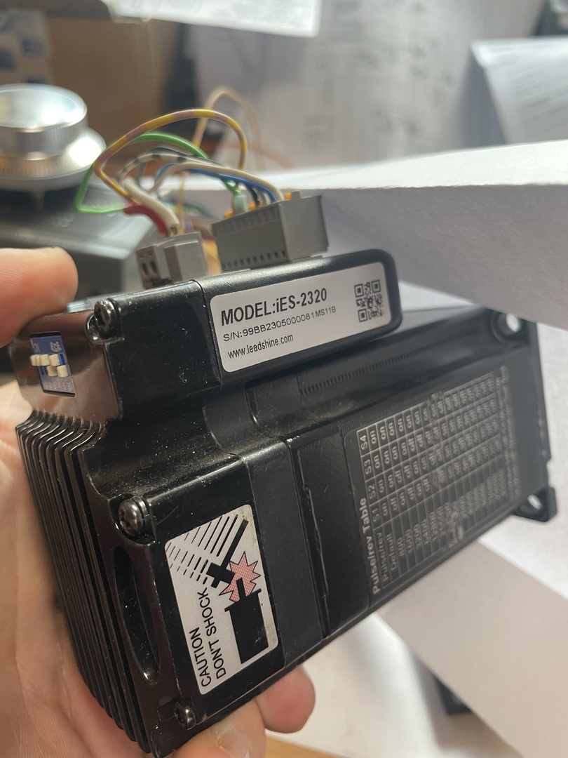

Léptető motor teszt, hogyan viselkedik a tápegység kikapcsolása és visszakapcsolása esetén.
Miért is kell HOME poziciót felvenni minden bekapcsolás után.[#eplus2]

Sajnálom, hogy a videoban akár 1-2 egész lépést is elugrik a léptetőmotor random, de ez a valóság.
Fogadd el, hogy a video nem hazudik.
A léptetőmotor ismeri a fizikát, mi emberek meg csak próbáljuk megérteni több kevesebb sikerrel.

Sajnos, hibás a mérőösszeállításod! :(
Egy lyukkal többet kellet volna faragnod a kartonpapírra.
A papír valamelyik sarkába kellett volna egy 5 mm-es piros LED-et integrálnod, amely random, de végtelen csicsás felvillanásokal jelezne...valamit.
Sajnálom, hogy nem gondoltam a LED-es jelzésre, csak 10 percet szántam a teszt elkészítésére.[#kacsint]
