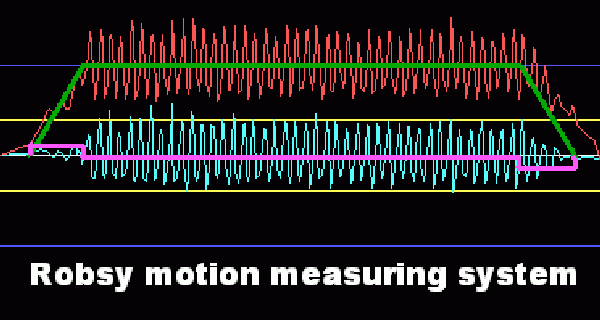

A Robsy motordinamikai mérőrendszer segítségével egy példát mutatok a virtuális mesevilág és a szomorú műszaki valóság közti hatalmas különbségre.
A mérés során a vezérlő program egy 10 mm-es elmozdulást 20 mm/s (1200 mm/min) előtolással 0.3 m/s2 gyorsulással hajt végre egy 1 Nm-es léptető motorral. A motor 1:1-ben fogazott szíj hajtással (T2.5/16 kerék fogszám) mozgat ~1.5 kg tömeget. A mérési pont a hajtás lánc legvége, a lineárisan elmozduló szán. Jö közelítéssel a 3D nyomtatók, CNC lézergravírozók zöme egy ilyesmi hajtás lánccal valósítják meg az elmozdulásokat.
A programozott sebesség zöld, a gyorsulás lila, a mért valós sebesség piros, a gyorsulás világos kék színű a képen.
Égbekiáltóak és igen tanulságosak a vágyálmak (én ezeket ugye virtuális csicsavilágnak szoktam hívni) és a VALÓSÁG közti különbségek annak összes műszaki következményével.
