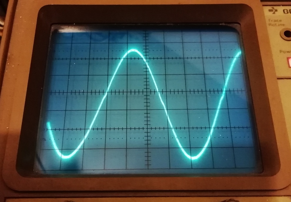

Teszteltem a DM542 vezérlőt.
Nagy meglepetés ért, hogy a 400 lépés/ford felbontásnál is nagyon csendes, rezonancia mentes.
A másik 2M542 vezérlő 1600 lép/ford-nál is jobban zajong, mint ez.
Az esztergán nagyon észrevehető a különbség a menetvágásnál, főleg az előtolásnál.
A képeken látható a magyarázata a halk járásának. A 2M542 még a klasszikus lépcsőjellel dolgozik, ez viszont viszonylag szép szinuszt csinál már akkor is, ha 6 mp alatt fordul körbe a motor (10 RPM).
Felvettük a két vezérlő hangját, ugyanolyan körülmények között, egy deszkalapra rakva, hogy rezonálhasson ha akar:
(A DM-nél még a jelgenerátor nyomógombjának nyomkodása is erősebb a motor hangjánál.)
2M542 hangja
DM542 hangja
