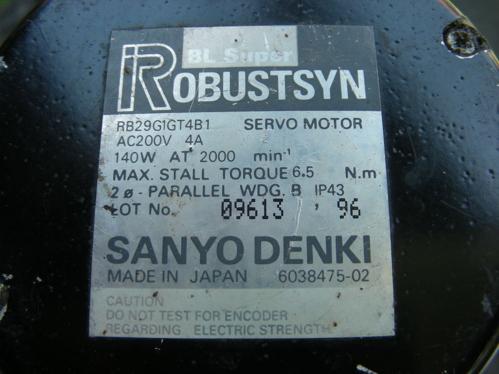

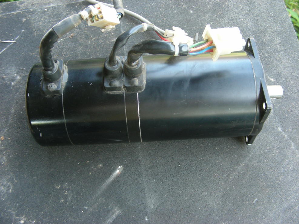

Egy kis érdekesség. Itt ez a motor, kicsit megtévesztő adattáblával, a neten semmit nem találni róla.
 Akár mi is van ráírva ez egy bipoláris léptetőmotor,kipróbáltam egy DM860 veezérlővel 48v-ról 10perc után tűz forró. Még jó hogy nem volt itthon 220-as vezérlőm.[#conf] Egyépként 40v körüli feszről jól müködik, kb 4,5 Nm lehet a nyomatéka.
