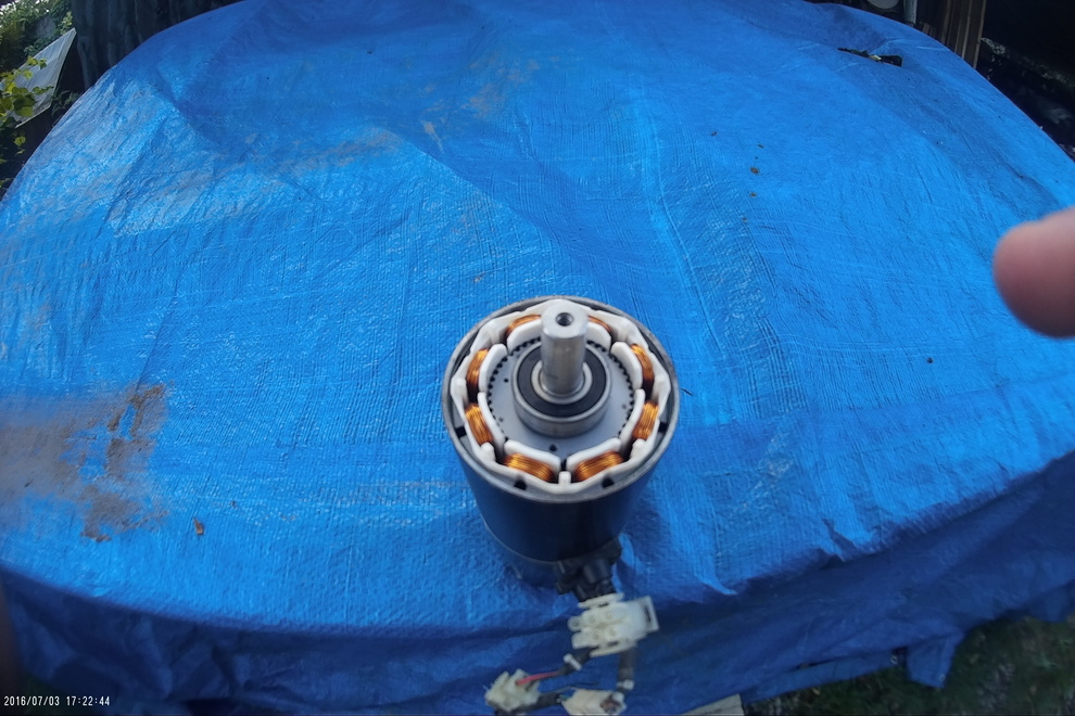

ez a belseje

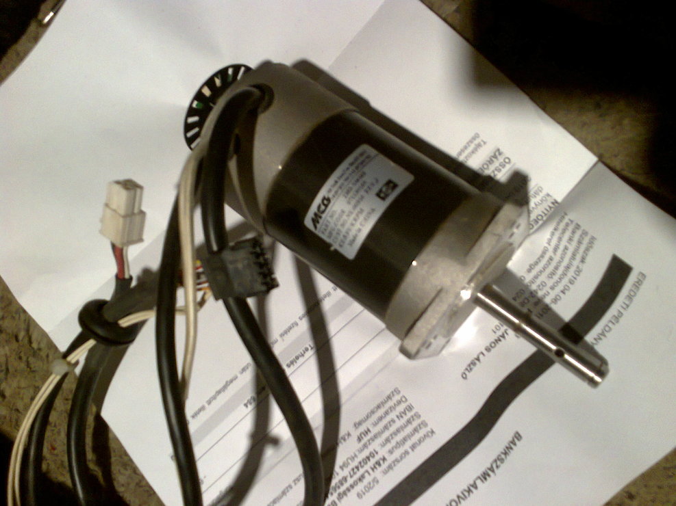

Van egy faxnis motorom nekem is .
Hátha tudja valaki a rossz kép alapján miféle lehet ,én semmit nem találtam róla .

A képemen tisztán látszik hogy léptető, és műkődik is.Annyi hogy van rajta fék, meg egy néhány százas osztású encoder.

Ez egy szenzoros bldc motor, némi encoderkezdeménnyel.

Ez egy yaskawa.[#rolleyes] Egyépként meg van hozzá a vezérlőm is de nem tudtam vele mit kezdeni.
Félreértel. Én nem ezen lovagolok, hogy ez mi, - mert NEM érdekel. Csak neked akartam segíteni, mert ott van a linkelt oldalon, a servopack oldalán a supported motorok listája, és ott van az te motorod is ezen a listán.
