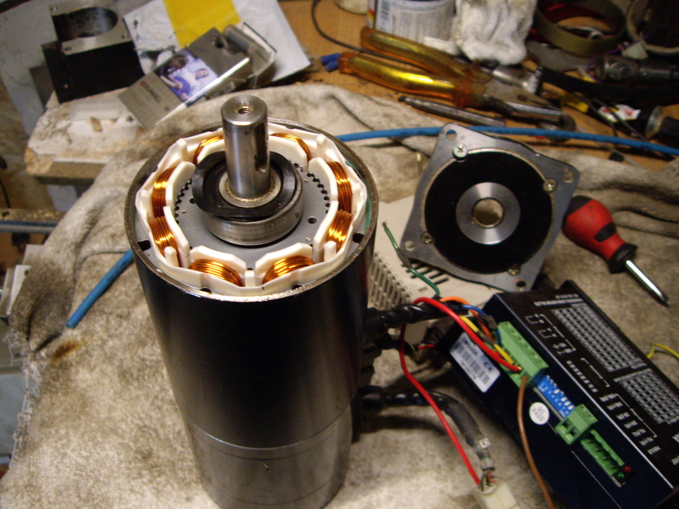

1,8 fokos, 4 vezetékes pipoláris leptetőmotor, tesztelve.Már egy gépen van, 10mm emelkedésű orsót hajt 1:1 ben, 4,8m/perc sebességgel.

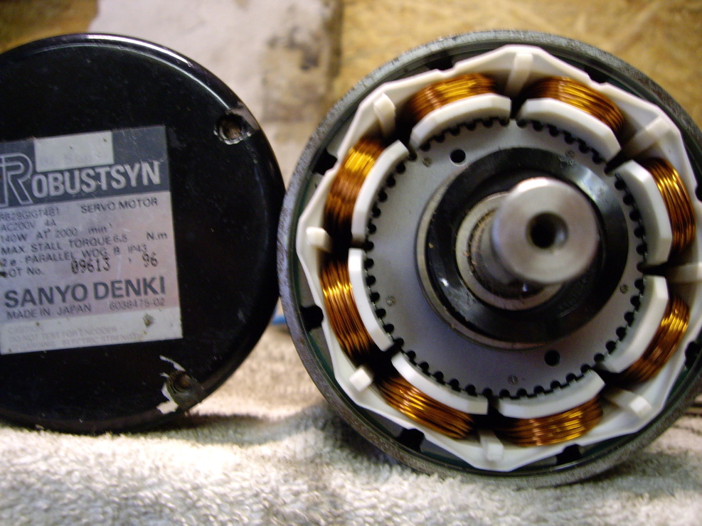

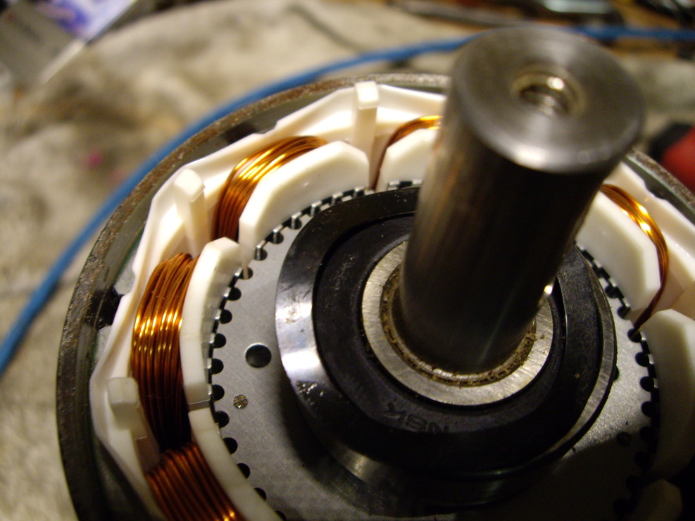

Berágtam, és szétszedtem megint, Ez a fogazott forgórész és állórész összekeverhető bármi mással? Ettől léptetőmotor. Úgy néz ki a gyártó hazudik.Van videó is a mŰködésről, később felrakom a youtube-ra.

Ne bosszantsd fel magad, a címkén lévő többi adat is léptetőre utal.
Egy neves gyártó azt írhat a cuccára amit akar, csak nekünk itt bugyuta hobbistáknak nem szabad véletlen sem valamit eltéveszteni, mert kapunk. :(
4umhue7vh
Ja, jó lenne egy 140W-os szervomotor 6,5Nm nyomatékkal, még ha csak tartonyomaték akkor is,bár ha a fékre gondoltak.  Csak azt nem értem hogy jön ide a 200v 4A?
Mivel paralell-be van kötve hihető a 4A.
Mivel nem mai darab ezért a 200V is hihető, gondolom jó nagy az induktivitása.
Természetesen ez a meghajtó tápfeszültségét jelentheti.
Nehéz követni a gyártók logikáját gondolatmenetét, ott is csak mérnökök ülnek.  :)
(nem ám megsértődni senkinek! :) )
Az adatlapján biztos le van írva minden szépen, csak gondolom nem elérhető.
Ide a motorra meg a "legszebb" adatok kerültek csak. :)
Egy kínai weblapon a Google Translate azt mondja erről az akármiről, hogy ez egy "Sanyo lépcsős szervomotor RB29G1GT4B1"
Ha az "akcentusát" leszámítjuk, akár még léptetőmotor is lehet egy szervo körben. Mert a vezérlője mindenütt jár hozzá mint hozományhoz a menyasszony...
