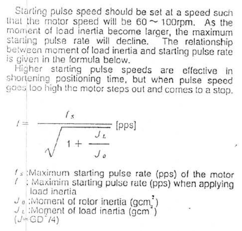

No ha már szóba jött az Orientál, akkor én meg a napokban találtam egy régi adatlapjukon a következő képletet, mellyel számolható a start frekvencia csökkenése a terhelés tehetetlenségi nyomatékának függvényében.
Talán úgy egy éve sok szó esett erről a támáról Robsy gyors, léptetős hajtásai kapcsán.
