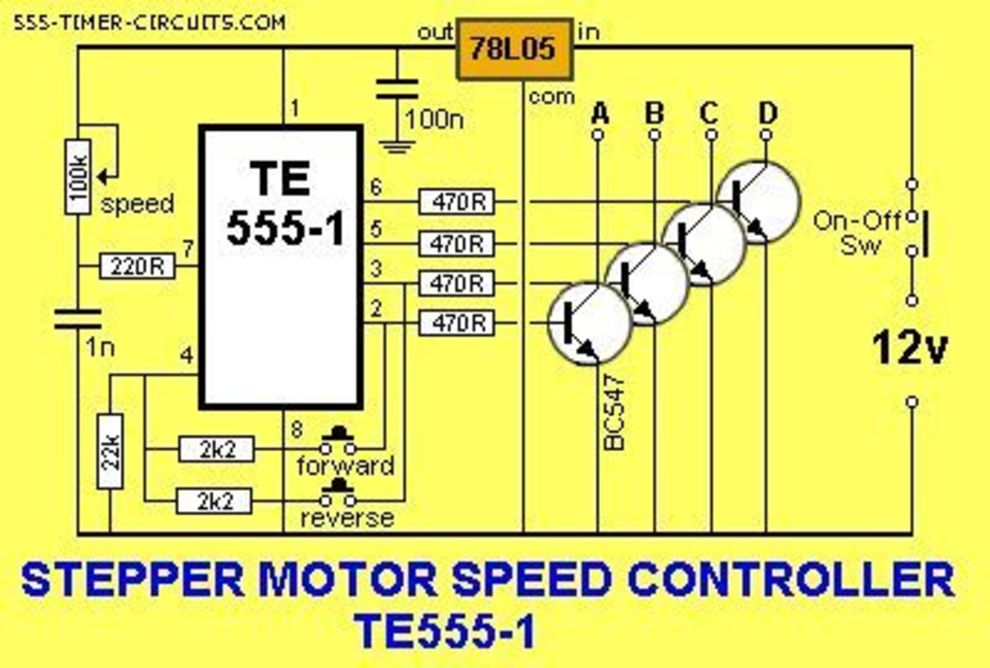

Sziasztok hozzáértők,
léptetőmotort lehet vezérelni potméterrel?
kösz, gaben
Devecz Miklós
Persze. Hiszen csak annyi az egész, hogy a potméter tekergetése step/dir jelet eredményezzen egy elektronika kapcsán, és ezek a jelek a léptetőmotor vezérlővel is összeköttetésben legyenek. És már forog is a motor.
A komolyabbak pedig még forgásirányt is váltanak a potméter középállásánál, így nem kell kapcsolóval vacakolni.
Szuper ilyen kis áramkör fejlesztéseim vannak.
Szia Robsy,
na ez érdekelne.
Írok privátot.
2am4nwzib
Ez valami agyrém!!!!![#csodalk][#conf]
bundyland
Én is akartam írni hogyha csinál valamit akkor ezt ne!
BORZALMAS!
2am4nwzib
Nem tudom hogy mennyire agyrém (nem próbáltam ki), a szerzoje Colin Mitchel   forras itt
