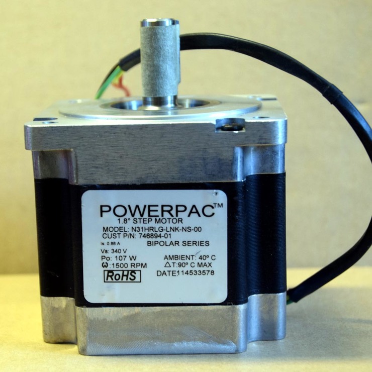

A léptetőmotorok között is akad olyan, mely képes pörögni.
A polcomon pihen egy ilyen, mely 1.500 1/min, a maximuma 3.000 1/min, 4,52 Nm.
Adatlapja.
Sejtettem hogy rákérdezel, de...nem!
Vigyázok én arra...rendesen!:)
(most hirtelen...azt se tudom, hol van)[#nemtudom]
Ez egy másik. Később került hozzám, már így, törött mágnessel.
De...ezt se tudom, most hol van.[#nevetes1]
(csak a képeket találtam meg hirtelen, az [5769]apropóján)
