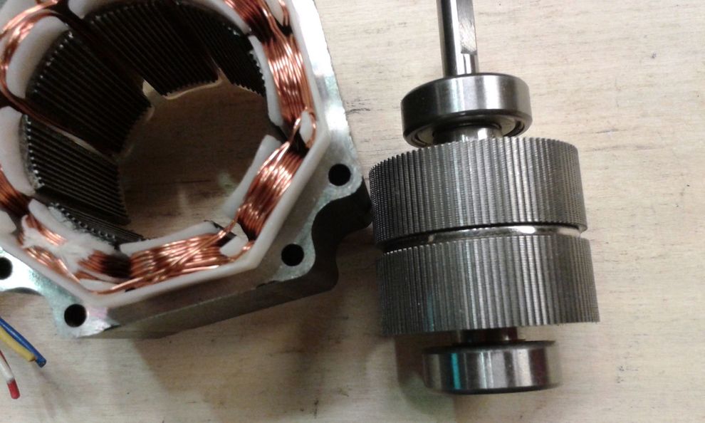

No akkor...
Csak most, csak Neked![#nevetes1]
Ugyanazt, elkövettem a kifele több mágnességet mutató motorral is.

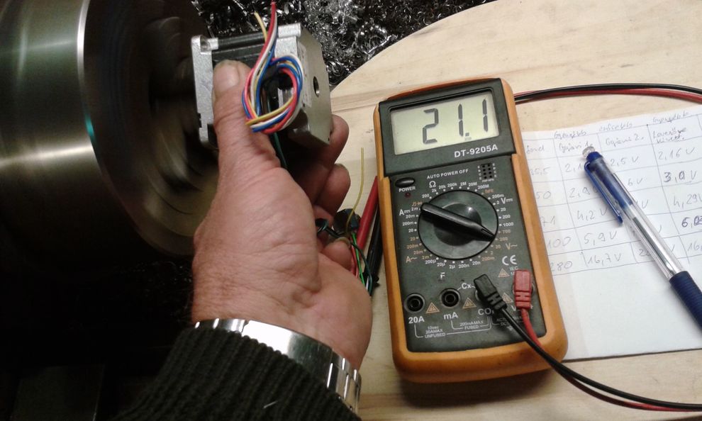

Tegnap ugye, mértem a "gyárilag" összeszerelt motor generátoros adatait.
Ma, szétszedtem Őt is. Kb. fél óra(fotók, stb.)szabad levegőn tartott forgórész után összeraktam, és a tegnapi metodikát alkalmazva, megismételtem a mérést.
Az első oszlopban, a teszthez alkalmazott fordulatszámok.
A második oszlopban a kifele több mágnesességet mutató motor, ez volt forgatható kézzel is keményebben.(ezt, nem szedtem szét tegnap, ezek a tegnapi mérés számadatai):)
A harmadik oszlopban, a szétszedett, majd kb. fél óra után összerakott motor újbóli mérése, az előzőekkel megegyező paraméterekkel.
A mérés során, az alábbi adatokat kaptam...
-35,5 1/min.    2,5V    2,68V
-50   1/min.    3,6V    3,73V
-71   1/min.    5,1V    5,28V
-100  1/min.    7,2V    7,46V
-280  1/min.   20,1V   21,1V

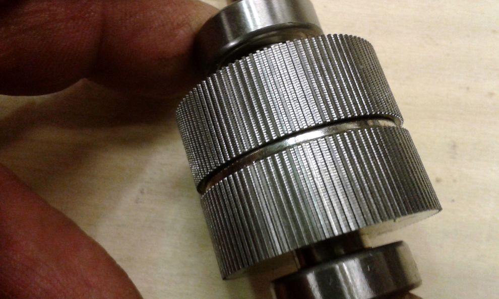

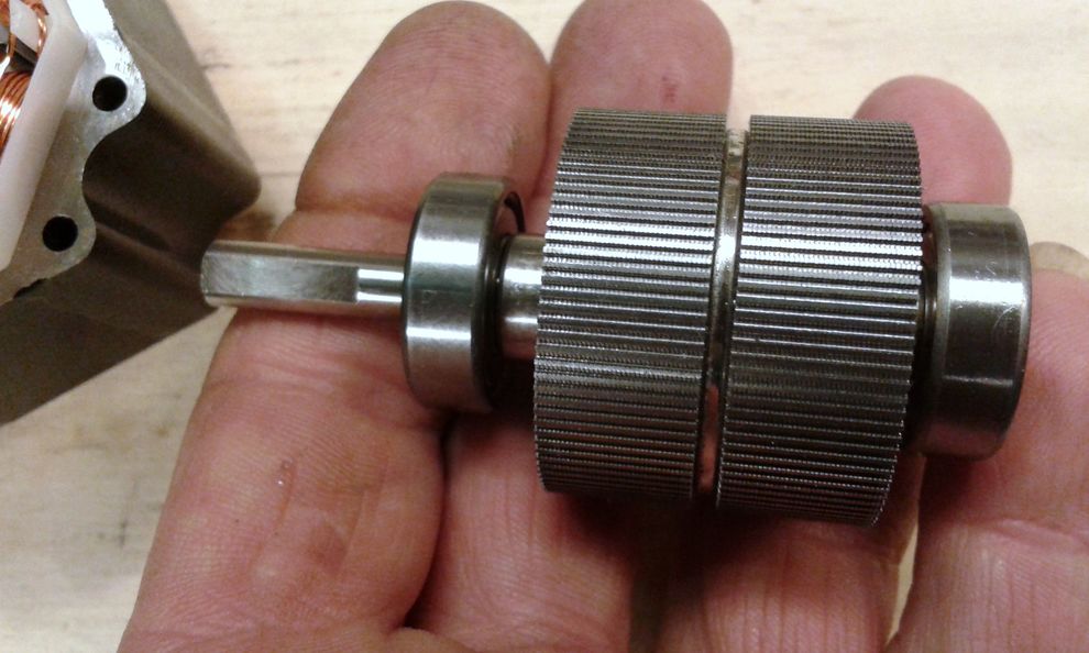

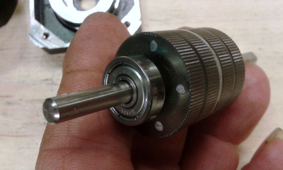

Most, kicsit jobban megnéztem a motor forgórészét.
Talán most jobban látszik, hogy nikkelezett a mágnesgyűrű palástja a forgórész közepén.
Az összeszerelés simán ment,:) pár koppintás/kézzel forgatás mint tegnap,és a forgórész vélhetőleg "beállt" a helyére.
Összerakás után, a külső, "lágyvas vonzás" tesztet megismételve, érzésre nem történt változás.
Megvan a tanulság: Szétszedve kell tárolni, mert jót tesz neki. [#vigyor2]
(Kövér tréfa, sovány fizetség a munkádért.)

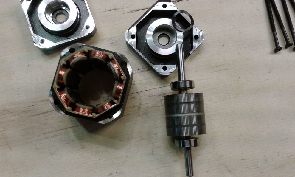

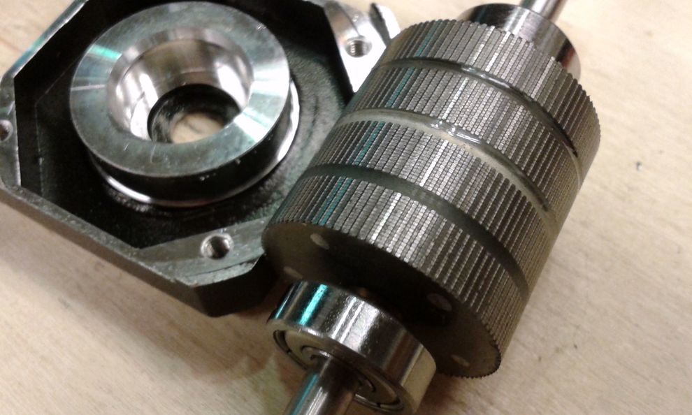

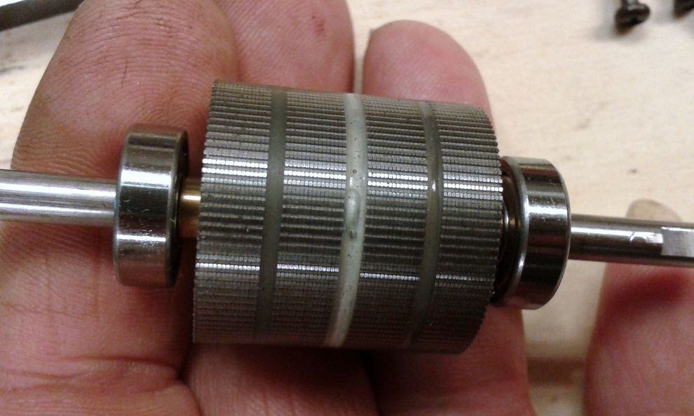

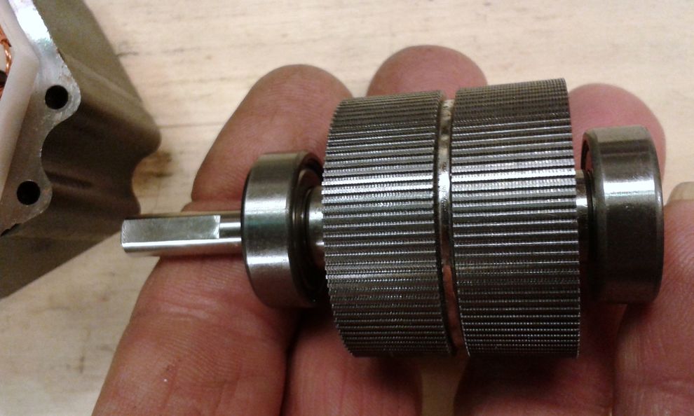

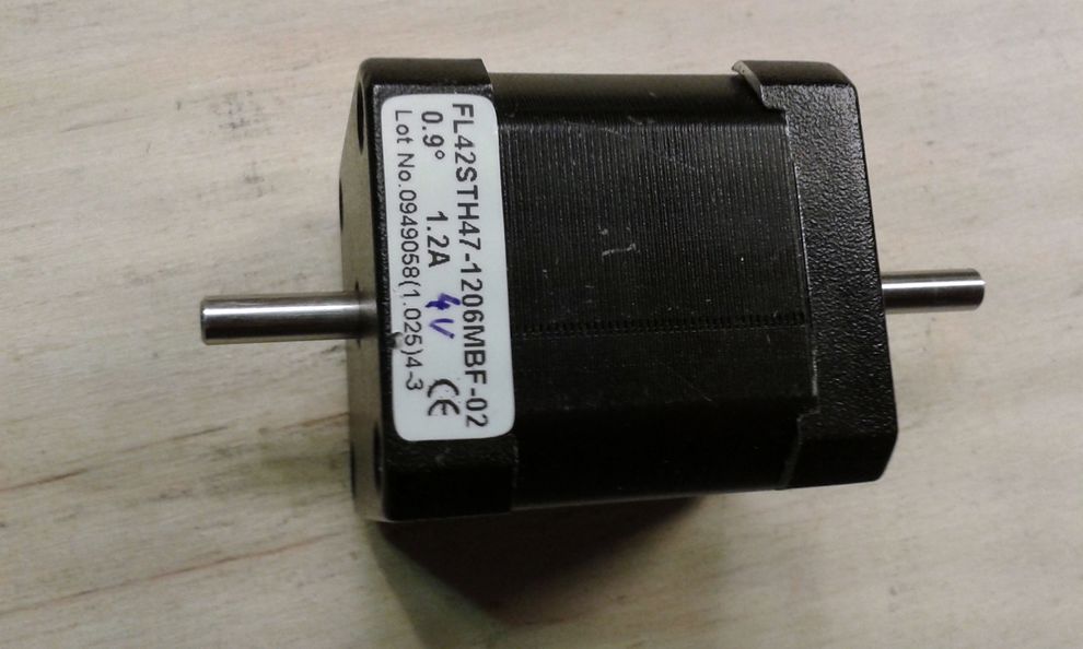

Egy másik, csak "vizuális" vizsgálat...
Ugyanennek a gyártónak, egy másik, kisebb,(NEMA17-es)400 lépéses motorja.
Ezt a motort nem méricskéltem, csak szétszedtem,(mert kíváncsi voltam a forgórészre)majd, összeraktam.
Ez a motor is mutatott kifele kevéske vonzalmat a lágyvas lemez iránt.(szétszedés előtt is,és utána is)
Ennél a motornál, négy részre osztott a forgórész.
A mágnesek itt, műgyantával kiöntöttek.
Egykét helyen látni lehet, a gyantába szorult légbuborékot is.:)
Pár kép erről a motorról/forgórészről...

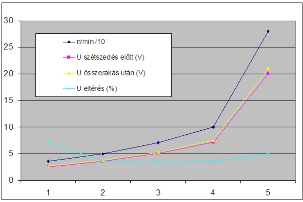

Elég érdekesen alakult a százalékos eltérés.

A mérést nem kell kommentálni  az a pár % eltérés akármiből is összejöhet.
