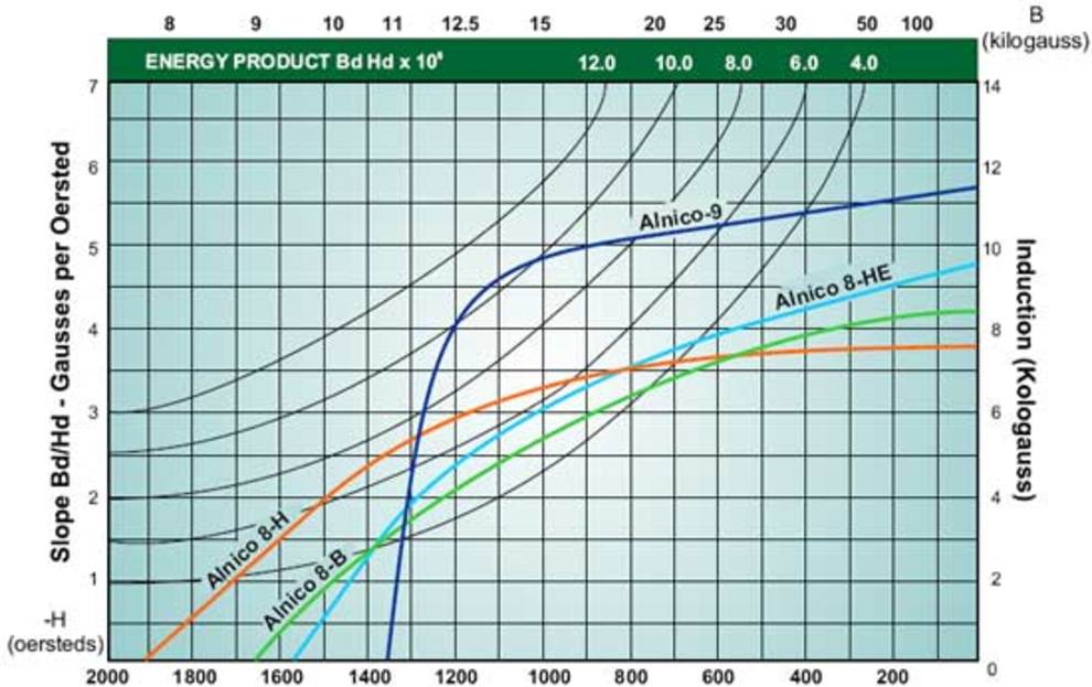

 ( folyt köv mert keresek egy demagnetizációs görbét
( mindkét mágnesét )  hogy jobban érthető legyen amit írok
No itt a görbe .. De erre rá kell rajzolnunk a levegő  B H görbéjét . Akkor a mágnes görbéje és a levegő görbéje munkapontot alkot és leolvasható a kialakuló B érték
egy kis fizika
B = mű null *műrel *H   (mű rel = 1 levegőre )
műnull = 1.256*10ad minusz 6   Vs /Am   SI egységben
  Hozzunk létre 2 Kgauss  indukciót  ( 0.2 Tesla )
ehhez 0.2/ 1.256*10ad -6 gerjesztés tartozik ami 159000A/m
ez a fránya diagram Oerster-rel  operál    nem baj 1 Oe = 79.6 A/ m    vagyis a 159000A/m  az megfelel 2000 Oe nek
  Most már rá lehet rajzolni a levegő görbéjét  ( 2 kGauss illetve 2000 Oe     (  az origóból induló egyenes) végpontja  1 gausses/ oersted ordinátaponton van  mert 2000 gauss / 2000 Oe az pont eggyel egyenlő
Siralmas az AlNiCo-9 es  munkapontja mert kb 1.5 kGasuus vagyis 0.15 Tesla
Az érdeklődők megkereshetik a neodimim lemágnesezési görbéjét is és arra is rávetíthetik a levegőjét   1-1.2 tesla lesz a munkapont ( 20 C fokon )
Oersted -del operál
