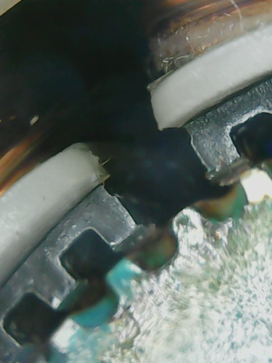

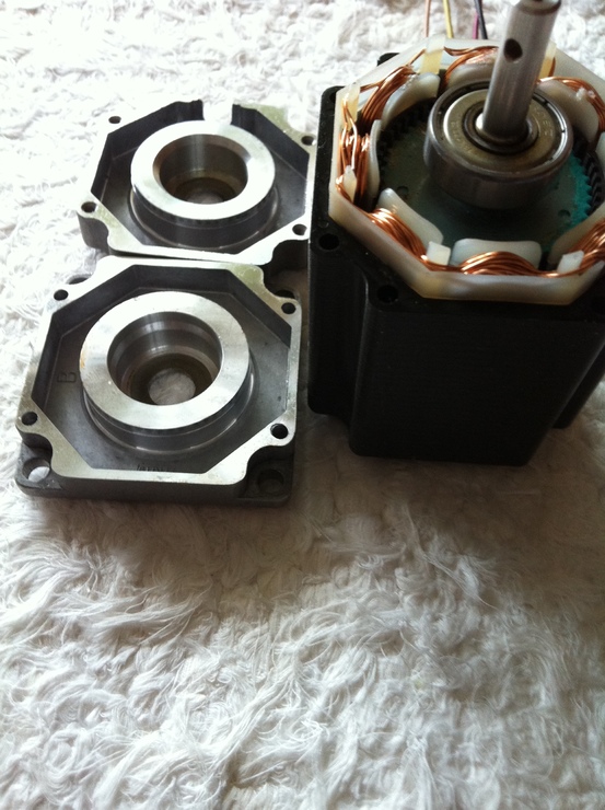

Szétszedtem a mocit, de előtte adtam áramot az egyik tekercsre, többféle tengelyállásnál. Miután elvettem az áramot, több esetben megragadt kicsit a forgórész.
Ezután szétszedtem. A könnyen forgó tengely azonnal beállt, amint a csavarokat meglazítottam. A dekniket könnyen lehúztam, az elsőt főleg könnyen.
Danibá, erre céloztam az első mondatban, szögletes motor,  és lötyögős deknivel!
Ha megnézed a képet, a deknit semmi más nem vezeti meg, mint a 0,8 mm falvastagságú műanyag "csévetest"
A hengeresnél legalább kettő esztergált, egymásba illesztett felület van...
A csapágyak szárazak, de nem rágnak.

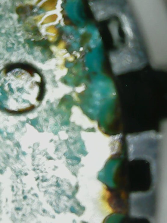

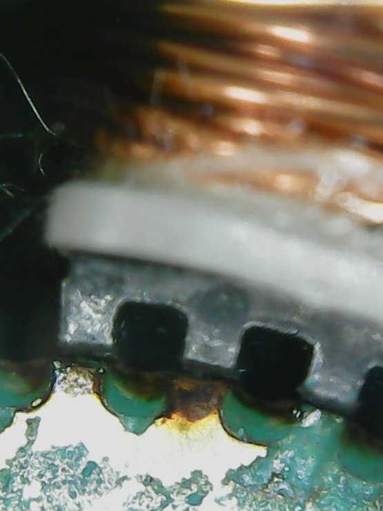

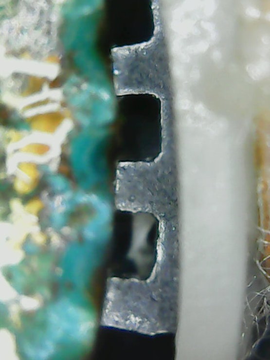

Aztán jött a második rácsodálkozás, miután a lupémmal belekukucskáltam. Dzsuva bőven van a bordák, "ricnik" között.  A légrés kevesebb mint 0,1 mm, még egy újságpapír sem fér közé, kifújni sűrített levegővel nem tudtam belőle semmit. Kár, hogy nem szabad kivenni a belőlük a forgórészt :)
Aztán látható még, hogy a forgórész egy helyen beleért az állórészbe, koptatta azt, vagyis excenteresen helyezkedett el a házban. A dekni bizony engedi van bő 1 tized lötyögése.
Ezenkívűl látható felhólyagosodott festék is belül, ami arra utal, hogy túlmelegedhetett a motor.
Tehát a tengely megragadás okának a következőt vélem:
-A forgórészen századnyi fémpor réteg ül. Forgatáskor ez feltorlódik valamelyik élen, kicsit fékezve azt, de engedi forogni. Hosszabb állás után a fémpor berendeződik a forgórész és a hozzá közelebb lévő test közé, így teljesen összetapad a két felület egy kis sávban.
Vagy: van ugye egy századnyi rés az egyik oldalon, a motor futása közben, -aztán mikor pihen, azt a századot rugalmasan leküzdi a mágneses erő, és egy idő után összetapad a két felület. Mindenképp a központosság hiánya a fő gond.
