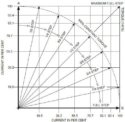

Ettől valamivel érthetőbb...

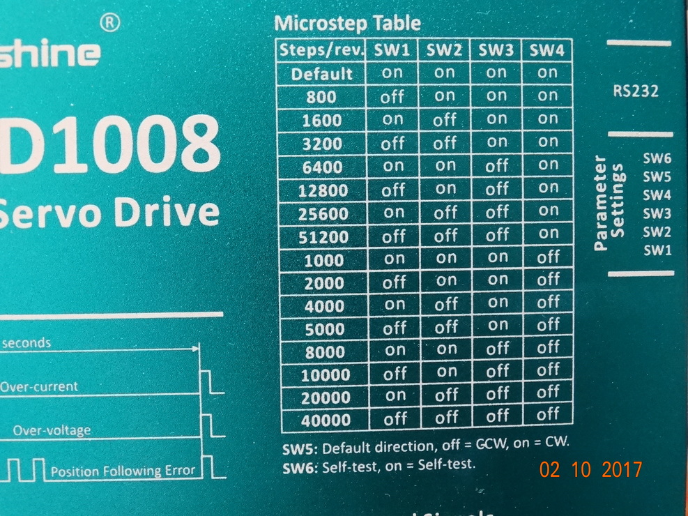

Érdekes,hogy az én vezérlőmön alapból 800 a felbontás amit be lehet állítani.

Default-ban (on-on-on-on) 400.Írja a doksi.

svager
Valóban,de ez már a vezérlőről lemaradt..[#sniffles]
De hát rajta van itt is a default és mindegyik ON.
Úgy sem fogod használni, de tutira felet lép defaultban.
Általában más leadshine vezérlőkön is így van.
