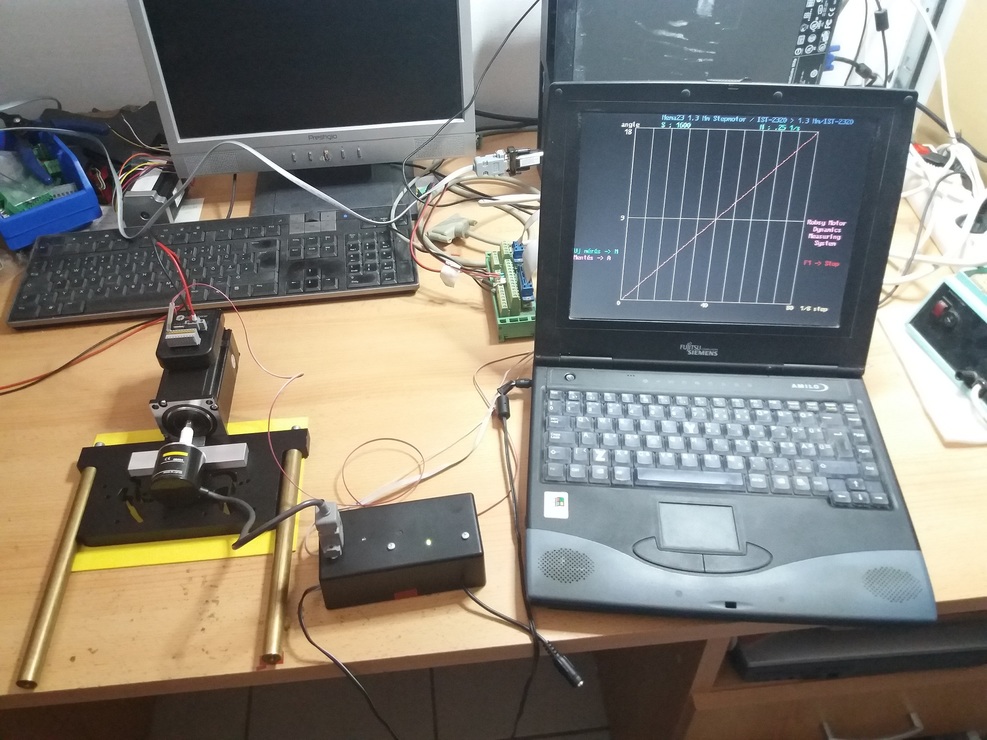

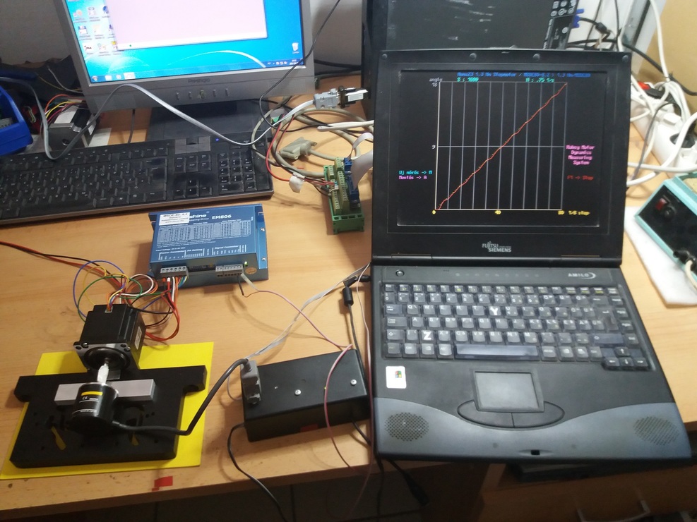

Ma délelőtt voltam a Klavio Kft-nél, és 3 féle léptető motoros hajtást teszteltünk.
Nagyszerű!
Végre egy vita ami Happyenddel zárulhat, mindenki jól jár, főleg a fórumolvasók.
Örülök én is ![#eljen]
iv43r83d
Szép napot Tibor! Az IC cserével lehetne használni?Már ha megvan jó lenne használni és nem másikat venni!
klaviokft
Kettőről született is kép.
