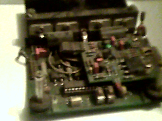

iv43r83d
Sziasztok!Elvileg a tegnap felrakott léptetőmotornak ez a vezérlője!Kérdésem a következő!Lehet e számítógéppel használni és ha igen esetleg a bekötése?
Üdv Csaba!
Nézz bele a lelki világába mélyebben és L297-es IC keress.
Esetleg ha találsz benne ilyet akkor biztos tud step dir-t
A 4 darab L6203 arra enged következtetni, ez 8 Amper fázisáramot tud mivel ez az IC-t DC motor diver-nek használják (Full Bridge Driver)
Léptetőhöz 1 pár kell és így tud max 4 ampert. (két pár dupla áram)
Amúgy fél lépésnél többet ne várj tőle ha L297 a vezérlője.
Viszont nem hiszem ez Pacific Scientific vezérlő lenne. (ezt a típust más gyártó preferálta)
Régebben én is zavarogtam itt,  hasonló vezérlővel .
Abban is négy végfok van , de két léptetőt visz .
Az l297 benne van . két darab .
Én sem találtam rendes doksit a vezérlőről , de már lényegtelen is . De tanultam azért míg kibogarásztam valamennyire a működését , arra jó volt .
A kép ilyen , csak nagyjából ,hogy miről dumálok :)
Haver épített ilyen dupla L298-as L297 meghajtós cuccot, majd elajándékozom azt is.
A képen az 6203 okkal megy .
De festékköpőből vadásztam ki L298 ast is , motorral .
Azok is frankó ipari cuccok , csak már értéktelenek .
Elfüstöltetni azért azok nem fájtak volna annyira :)
Sok butát kérdeztem , de tanultam , az is valami ...
