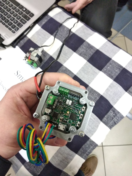

A mai debreceni találkozó miatt ragadok  tollat    .Ismét láttam Tuba István  ( Egy újabbgépépítő )encoderrel visszacsatolt léptetőmotor (szuper!!)  vezérlőjét .  A korábbi ( székesfehérvári) találkozón is csak    néztem mint a moziban .
A kommersz   léptecs tengelyére ragasztott  mágneses Hallos encoder informálja az elektronikát a léptecs tengelyének az állapotáról  és ha az a kiadott parancstól eltér   ( hiba képződik    ) akkor a léptecs az erőnek erejével     visszaáll a parancs által dekralált értékre .. Felületes szemlélő azt érzékeli  mintha Dc ( AC )   szervó lenne a motor ill a driver
 És akkor  a javaslatom  :     A Fórumon évekkel ezelőtt az összetartó kollégák képesek voltak egy közös célért összefogni   ( E240 es motorok behozatala    Hollandiából    (köszönet Svejknek ) ,   A300 as nyákok gyártása,( mind elfogyott azóta)   spéci driver a E 240 es motorokhoz  amit  Sneci szervezett ,  és  Tuba István is csinált egy szuper panelt amivel csoda dolgokat művelhettünk a Mach -hal
És akkor kinyögöm a javaslatomat      :
Várom olyan kollégák jelentkezését akik szeretnének birtokolni    olyan léptecs hajtást ami visszacsatolt  ("SMART STEPPER")
Bírom István ígéretét: amennyiben kb 20 jelentkező összejön akkor nekiáll a gyártásnak   Vagyok én  minimum 2 vel    Homovics Miklós is jelezte hogy kellene neki  min 3     db
Reggelre kiszedem a fotókat a telefonomból és fölteszem ide a képeket
Addig is :a nagyobb egység egy Nema 23 es léptecsre építhető
  .  Extrém erős  , ( Bőven nagyobb a nyomatéka mint 1.5 Nm )
 A léptecs sokkal gyorsabb mint    a hagyományos driverekkel és a rendszer ára ( amit remélem István az érdeklődők számának  függvényében hamarosan kiszámol  ) is NAGYON   humánus .
  Szóval          :  várom a potenciális jelentkezők  nevét
 ..  István ! Te pedig kalkulálj és ha összejön  a"kritikus tömeg   ( elég aktuális   a napjainkban )  akkor   csinálj nekünk ilyet !!!
  Ps : reggelre felteszek 1-2 fotót a látott csodáról

Kérdés 3 tengely esetén hogyan történik a visszaállás?
A másik két tengely is visszalép?

Frászt !   Csak az a tengely lép vissza aminél a hiba képződött.  Bezárom a rendszert egy black box" ba és tekergetem a kiálló tengelyt   :  ,  pont úgy működik mint egy Dc szervó  ( csak nem  "zizeg " )   viszont nincsen  keféje,  helyette olcsó és erős .  Van egy rendszerem ami korábban léptecsre épült .  Ha túlteheltem akkor létrejött a lépéstévesztés és gebasz , No ez a hibatárolóban maximált hiba erejéig        kijavítja hibát ...
A Nema 23 az csak    egy fizikai lehetőség ( a panel mérete )  az áram a döntő.  A driver   ( emlékeim szerint ) Kb 3 A es   DE  :  más az a 3 amper  mint a normál  esetben

Az én értelmezésem szerint  mindegyik motornak saját enkóderes vezérlője van, amelyik ha lépésvesztés lenne korrigálja a lépéseket. Tehát mindegyik motor független a másiktól önálló.
tehát akár a központi vezérlő hibáit is képes kijavítani
