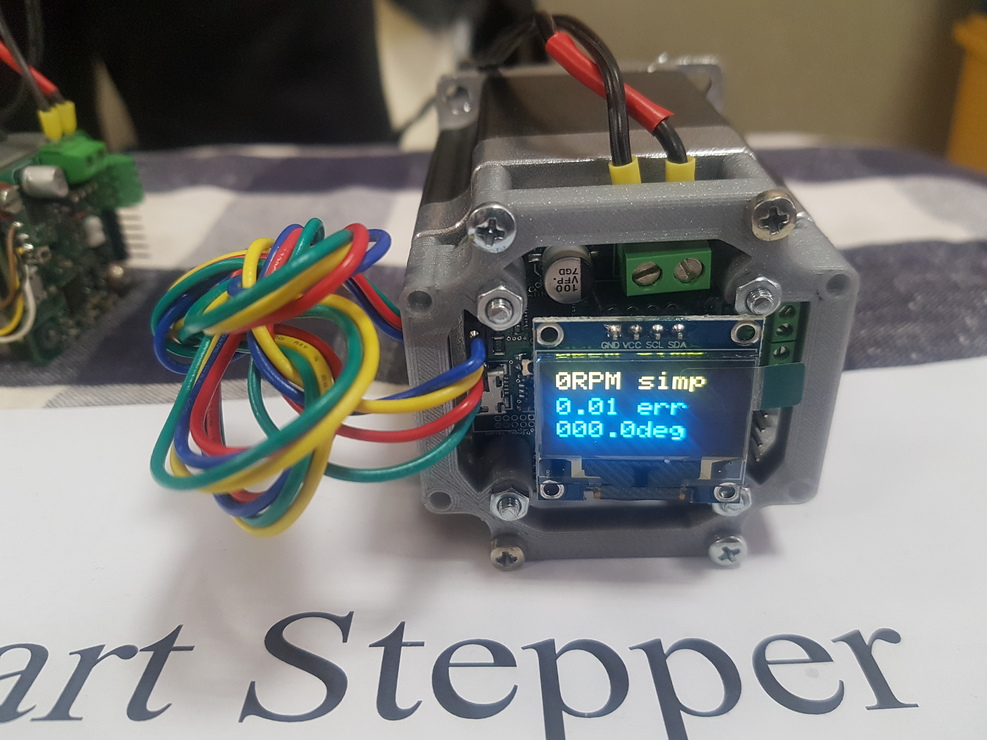

És akkor az ígért fénykép . A feltűzhető kijelző segítségével láthatóvá válnak a beállított paraméterek . ( áram , hiba stb) Az egység felprogramozása a panelon 4 db kis nyomógombbal történik .. És mint a képen látható minden a motor végén helyezkedik el .  Csak táp kell neki  ( Dc 24 V )
Már csak egy ár kellene.

Azt gondolom, hogy a 24V 3A határ, a felhasználást a kis, gyenge gépekre korlátozza.
Lehet ezen emelni? Mondjuk 80V 10A környékére?
Még egy tulajdonság fontos. Nekem legalábbis.
Lehet-e a tartóáramot alacsony értékre állítani?

Úgy látom a néhány karekteres csicsa kijelző a motoron totál csődöt okozott nálad az utóbbi megnyilvánulásaid kapcsán.[#nyes][#conf]
Arról mesélj inkább, hogy pl. 1000 rpm körüli léptetőmotor fordulatnál beavatkozási helyzetben honnan lesz 5 - 20-szor nagyobb motornyomaték, amitől valóságos és hatékony pozíció szabályzás tudna megvalósulni, mint az AC és DC szervóknál?
Vagy azt gondolod, hogy ez a fő műszaki kérdés mellékes, és a csilivili kijelző ezt is megoldja? Ugyan már, ne bohóckodjunk emberek!
Szerintem, de Te ezt jobban tudod.
Attól ,,erős", hogy a motortengely szöghelyzetének ismeretében a betáplált villamos energiának nagyobb részét lehet forgatónyomaték létrehozásra fordítani, mint a szöghelyzet ismerete nélkül.
Míg a hagyományos léptetőmotor meghajtó pocsékolja a motor ,,vasba öntött" képességeit, mert a villamos energiát nem jó pillanatban (szöghelyzetben) és nem optimális mértékben adagolja, ezért a motor, az idő jelentős részében, forgatónyomaték létrehozása helyett csak melegszik.
Valószínűleg a léptetőmotoros lépés-veszteség kompenzált hajtás nem egyenértékű egy szervomotoros pozíciószabályozással, de legalább már közelit hozzá.
Egyetértek veled, nálam is a terhelhetőség lenne a fő kérdés, de szerintem ilyen méretekben a 10A irreális elvárás. Gyakorlatias megközelítésből nézve, a 2Nm léptetőmotorok kb. 4A-5A körül mennek, szerintem ezt kéne tudnia a tömeges felhasználhatóságért.
A fotót nézegetve csak két inputot látni, gondolom a step+dir.
Van bármi féle hiba visszacsatolás a PC irányába, ha valami gebasz van?
Ha a vezérlő csak 3A terhelhető, akkor 5db kellene, ha többet is tud, akkor akár 10 is.
Szerintem valamit alaposan félreértesz Te most itt ezekkel a gondolataiddal, hiszen a léptetőmotor alap M/n görbéje adott, és az rendkívül kedvezőtlen szabályozhatóság szempontjából magasabb fordulatszámok esetében.
A műszaki szabályzás egyik alapfeltétele pedig az, hogy a végrehajtó eszköz (itt éppen egy léptecs) képes legyen tág határok között a névleges paraméterének az X-szeres túlteljesítésére bizonyos idő tartományban, ha a rendelkezőjel azt úgy kívánja.
Szerinted konkrétan mennyi ez az X egy léptető motornál ilyen esetben, és egyáltalán milyen lehetőséged van ezt növelni? Na ez itt a fő kérdés, ezen érdemes elgondolkodni.

Kipróbálva a debreceni találkozón a motorokra szerelt elektronika működését illetve utánaolvasva az eredeti terv dokumentációját én is vevő lennék 4 darabra nema23 léptecsre ha az ára belefér kb. 10.000Ft-os összegebe. Azért, hogy a jelentkezők listája és az igényelt darabok száma világos legyen egy listát nyitok aemelyen szerepelnek a nevek és darbszámok:

Egyújabbgépépítő
Sajnálom,hogy megint ekkora felfordulást okoztam.
Figyelmetekbe ajánlom a 1276 hozzászólást is a Bipoláris topikban.
Múlt évben Fehérváron már ott volt, nem igazán okozott feltűnést, Debrecenbe talán azért mert mellé raktam egy "tojásrajzolót" is.
A tisztánlátás végett a kiindulás:
A KICKSTARTER-en indult 2016-ban.
A mai napig megvásárolható tőlük.
Természetesen Kínából is olcsóbban.
Persze többen felkarolták, készült hozzá automatikus PID hangoló program is.
A hátránya, hogy minden beállítást, kalibrálást vissza kell másolnia forrásba és újra égetni.
Ezt a projektet gondolta tovább Trampas.
Kiegészítette egy OLED kijelzővel és a paramétereket már nem kell újrafordítással beégetni, hanem automatikusan rögzíti a program.
Mivel nyílt forráskódú megépítettem és már több mint 2 éve használom a 3D nyomtatómban.
Amit változtattam:
A step/dir bemenet kapott egy opto leválasztást, és a NEMA23 -as verziót NEMA17 -re sűrítettem, mivel egyre több NEMA17-es motor kér több mint 2A-t.
Végül nekem 2 verzióm van, egy 2A-es és egy 3A-es.
Mindkettő NEMA17 méretben, ami most Debrecenben egy nyomtatott adapterrel került a 23-as motorra.
Ha a nagy többség a NEMA23 -ast szeretné érdemes visszatérni arra a formátumra.
