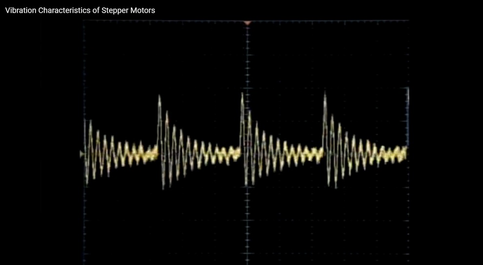

Próbáltad már mit generál egy tachogenerátor összekötve egy szkóppal ?
Természetesen nem.
Így nekem ne gyere azzal, hogy nem lehet poziciót nézni !
A túlövések tökéletesen mutatják amikor eléri a pozíciót és ha alá beteszem a lépésjelet akkor össze is lehet hasonlítani !

Az idézett mondataid helyett, a szakmai butaságok linkelése helyett lenne bőven értelmes agyi munkád, feladatod, amit szépen, tanulgatva az alapokat, végre elvégezhetnél azzal kapcsolatban, hogy egy szkópra kötött tachó jelalak az micsoda, mit látsz ilyenkor, és ennek mennyi köze van a forgó mozgást végző step motor pozíciójához.

Szerintem a DC tachogenerátor tulajdonképpen egy dinamo ami a fordulaatszámmal arányos egyenfeszültséget állít elő. Ez itt kérem nyelvészkedés mert amúgy a generátort általában váltakozó feszültésget előállító gépre szokás alkalmazni ami a fordulatszámmal alrányos frekvenciájú és amplitúdójú jelet állít elő.
A linkelt videóban a szkópon levő jel a forgórész fordulatszám váltzását mutatja (felteszem, hogy a DC komponens le lett választva). Tibor viszont egy enkódert használt szeritnem erre a célra és ott a lengéseken kívül az adott léptetőmotor szöghelyzetét is lehet vizsgálni a lengéseken kívül. Ez azért hordoz némi többelt információt...
Ha a tachogenerátoros megoldás mellé oda teszed a léptető impulzusokat is akkor amíg  van tüske addig láthatsz némi fázis eltérést, de mivel nincs egzakt pozíció elég nehéz megmondani hol milyen szöghelyzetben van a motor és hol is kelle lennie. Amúgy szerinetem nem az első túllövés csúcsánál van pozícióban, henem elötte a nulla átmenetnél de azt nem is lehet valójában detektálni mert még nem csengett le az előző jel. Így elég enhéz lenne a léptető jelhez képest fázist mérni és azt pozíció hibára átszámolni (és még mindíg nincs tényleges információ a motor valós szöghelyzetéről).
Szóval a videó jó szemlétetetése a léptető motor rezonancia problémájának és
Amint ráteszel egy csillapítót teljesen tönkrevágod a dinamikai képességeket - ezért sem lesz olyan lengés - de én nem szeretnék olyan gépen dolgozni amin ilyen feleslegesen forgó tömegek vannak mert vagy nagyon lassan lehetne vele dolgozni vagy nagyon pontatlanul esetleg mindkettő...
Szerintem fontos tudni, hogy a kiadott step jelhez képest hol is tartunk mozgásban mert kevés kivételtől eltekintve nincs visszacsatolás a léptetős rendszerekben és többnyire csak hisszük illetve bízunk benne hogy ott van ahol szeretnénk. A rezonancia csökkentésnek ára van - nem csak pénzben mérve - és mindenkinek el kell döntenie, hogy mibő mennyit áldoz be...

Így van, nagyon helyesen írtad, a tachó jel az szögsebesség (fordulatszám) jel, és nem szögpozíció. Ezt bizony illene tudni Pálnak, kár neki erőlködni, de majd szép lassan megérti a tényeket, és nem ír olyan komolytalan szakmaiatlanságot (megspékelve a minősíthetetlen egyéb mondataival is), hogy a Robsy motordinamikai mérőrendszert megpróbálja egy olyan primitív méréssel pótolni, miszerint:

Tökéletesen látni hol kezd új lépésbe a motor akár egy tachogenerátorral is, mivel valós elmozduláshoz tartozó jelek láthatóak. (akinek úgy jobban tetszik egy dinamóval)
Aki picit is ért az elektronikához az nekem fog igazat adni, mert a léptetőmotor alap tulajdonsága a rezonancia.
Aztán így a legkisebb rezzenést is látni lehet.
De ami a legszebb ezt még egy mikrofonnal is meg lehet csinálni, de az nem lesz ennyire szép !
