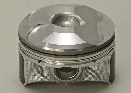

(mellékelt ábrán látható egy modern motor dugattyúja, nincs is oldala)
Erre kell ez a rugós gumis, plusz némelyikben ilyen hangvilla szerű végén kis tömegekkel csillapítók is vannak.

Kovácsolt dugattyút régen is inkább csak a versenytechnikában, ill az arra érdemes járművekben használtak. Amúgy ilyen alacsony dugattyúkat motorkerékpárokban már igen régóta használnak.

Az a dugattyu ott van kikonnyitve, ahol nem tamaszkodik a hengerfalra, a csapszegre merolegesen.
