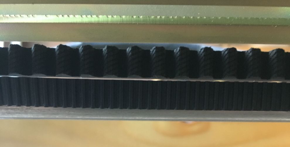

A képen a felső a meglévő szíj a hozzávaló tárcsákkal az X tengelyen, alatta a GT2. Ugyebár köszönő viszonyban sincsenek.
Igénybevétel szempontjából le merhetem cserélni ezt a robusztus méretűt a GT2-re?
Egyébként ez milyen típusú?
Elég rosszul látszik, talán T5 ?
Én a kerek fogprofil miatt HTD 5M-re tippelem.
Ha a lézert rángatja, szerintem cserélheted GT2-re, bár abból jobb lenne a fehér, PU anyagú acélszálas.
Ez az olcsófekete nyúlani fog, készülj fel rá, hogy feszíteni kell később.

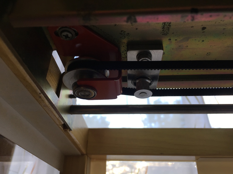

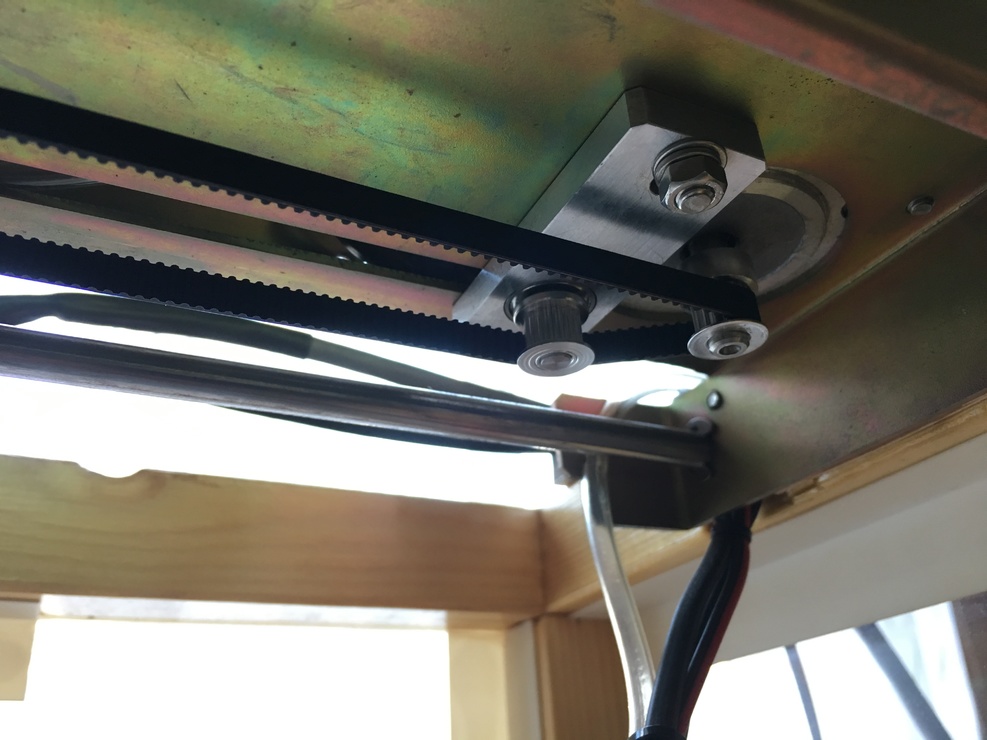

Ezerszer lassabban, mint gondoltam, de ma elkészült az X tengely bordás kerék / szíj cseréje / átalakítása. Dunsztom sincs mennyire kéne megfeszíteni... A finomabb mozgás ára kb 45 mm hasznos út veszteség, de másképp nem volt megoldható. Remélem hozza majd az elvárásokat. A héten megveszem a Leadshine vezérlőket is.
Te is elkövetted azt a hibát, hogy "el" feszítesz a motortengely hajtó bordáskerekétől.:(
Persze, az attól még...jó lesz!
Én, egy feszítőkereket tettem volna, az eredeti mellé,(ha már meg kellet hagyni az eredetit)a kocsira rögzítéssel ellentétes oldalra. A hátul, oda-vissza futó szíj, mehetne akár szögben feszítve is, ha elfér. Úgy, megmaradt volna a hasznos, eredeti úthosszad.
[#wave]
3z4pi4rei
Az "elfeszítő", azaz a piros alkatrész és a konstrukció, az gyári, én csak kicsit gatyába ráztam...
A kocsin történő rögzítés síkjába kellett vezetni / kényszeríteni a szíjat, így más megoldás nem volt.
A piros konzolon kívül mind a 4 kerék új, nem a gyári.

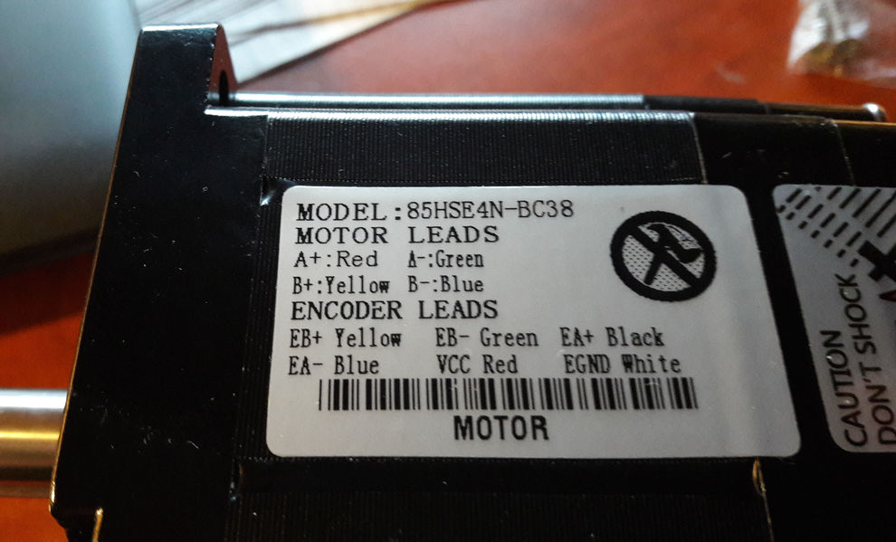

Volna egy kérdésem.
Most szedegem össze a gépem alkatrészeit. Rendeltem egy léptetőmotrot is, de felmerült egy kérdés.
A motor kódja: 85HSE4N-BC38
A gond az, hogy 86HSE4H - nak kellene lennie.
Tudja valaki, hogy mi ez a "85"-ös verzió?
