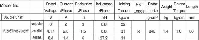

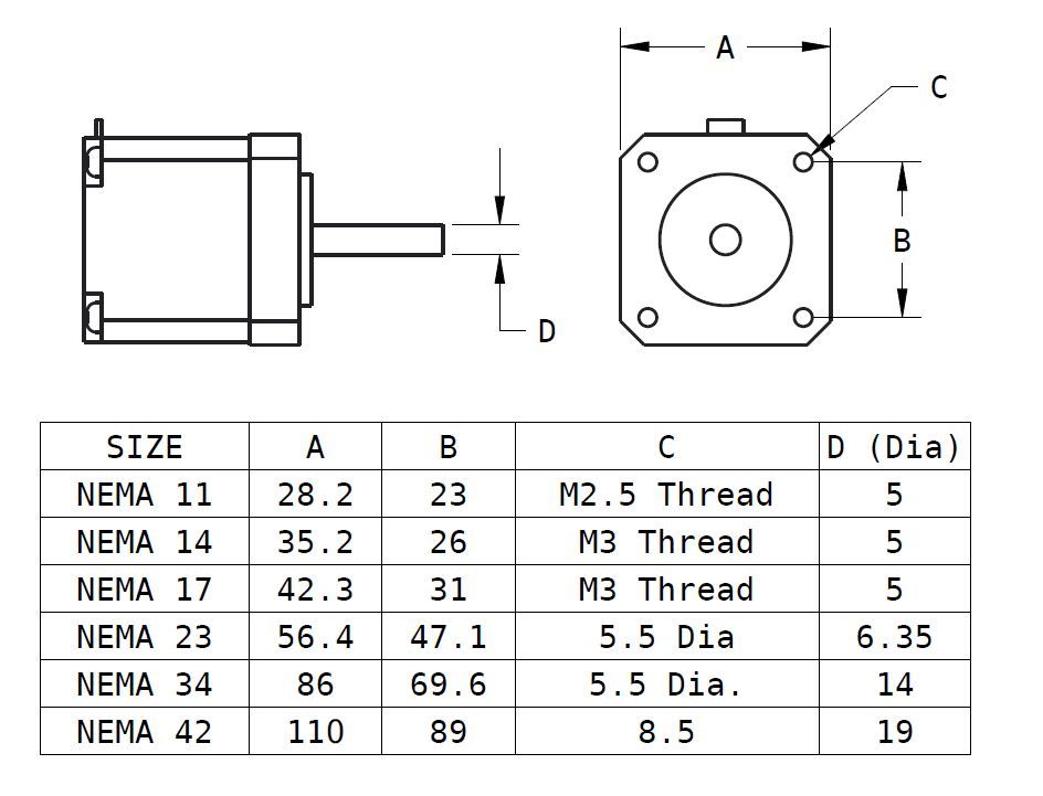

Az a kérdésem, hogy mi alapján dönthető el, hogy NEMA XX méretű egy stepper motor, ha az adatlapján nincs rajta.
P.l. ez a motor FL60STH86-2008BF:
morvfer7
Mérd meg a pajzsot !
ORCA17
Kössz MORVFER7
Hiába kerestem, mindenütt csak a befoglaló méreteket és elektromos jellemzőket találtam [#worship]
Pálnak is köszi![#integet2]
Akkor az enyém NEMA24...most már tudok nyugodtan aludni[#wink]
