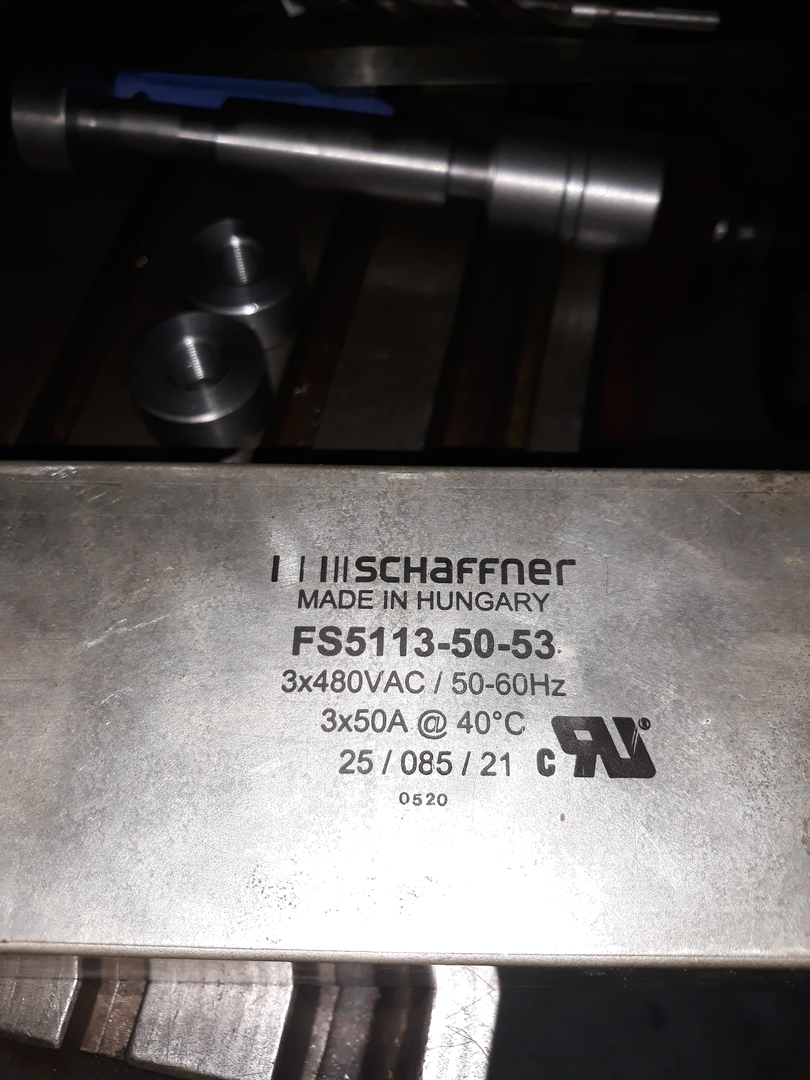

Melyik a jobb megoldás? Tegyek a betápra egy nagyot , vagy tegyek a két frekiváltóra külön-külön. (nekem is van két motoros marógépem ATV61 ,V1000)
Azt hittem hogy nem lesz jó, mert nagy a teljesítménye!
Van még egy Lenze 7.5 Kw a továbbmenő ágban 4Kw-os motorral az E-400-on, akkor még ezt is beleveszem bár ott volt valami gikszer annó hogy a zavarszűrője leküldte a fi relét és ennek külön van vagy nem tudom.
Sajnos úgy körül lett pakolva a gép hogy nem tudok odamenni hogy kinyissam az elektromos szekrény ajtaját, hogy benézzek mi van?
A tipusa: Lenze 8200 7.5 Kw

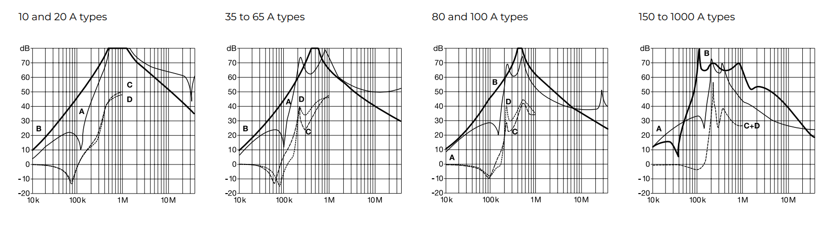

Mind a két megoldás jó.
Ha van akkora szürőd ami képes az üzemi áramot átengedni a gépnek akkor egy is elegendő.
Tipikus szűrési diagrammok.
Minimális különbség van 20-50-100A között.
A=50 Ω/50 Ω sym;
B=50 Ω/50 Ω asym;
C=0.1 Ω/100 Ω sym;
D=100 Ω/0.1 Ω sym
Nagyon köszönöm a válaszod![#eljen]
Ez hihető , a frekiváltóknál azt írják hogy csak a gyári előírásoknak megfelelő szűrőt alkalmazzuk, persze ez az üzleti része.
A Gildemaister CT 40 az első leágazás a bejövő 32A-ről.
Őt kell megvédeni mindentől!
Ez az 50A-es cucc megvédi az egész műhelyt, valamelyik székesfehérvári talin vettem Bencze András fúrum társunktól, régen volt, biztos azt hitte, értek hozzá, de nem! most került porondra.
Köszönöm.
A Fi relé is egy zavaros mindenki össze vissza használja.

Erről a zavarszűrő-ről rögtön azt hittem hogy ez erre való, ezért is vettem meg, jó befektetésnek bizonyult!
Azt olvastam minden freki manuálban hogy csak az ajánlott szűrőt használjuk!
Most előkerült a polcról és elgondolkodtam...
Hát rákérdeztem!

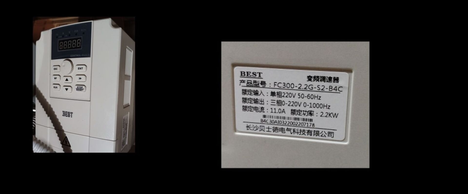

Az alábbi frekvenciaváltóról szeretnék kérdezni. (Gyárilag villásdugóval szerelve kaptam.)
A panelján a betáplálás bekötési helyén L, N betűk vannak. Kell-e foglalkoznom a fázishelyességgel, vagy simán bedughatom?
A konnektor, ahonnan üzemeltetném, AVK mögött van, jó lesz így, vagy meg kell kerülnöm az AVK-t?
A frekvenciaváltóról egy kis CNC 2,2 kW-os főorsó motorja megy.
Köszönöm a jótanácsot!
Nem fázisérzékeny.
Hogy szereti-e majd az ÁVK az majd a próba után fog kiderülni.
Valószínű menni fog, mert a kis Kínaiak szeretnek mindent kispórolni még az EMI szűrőket is.

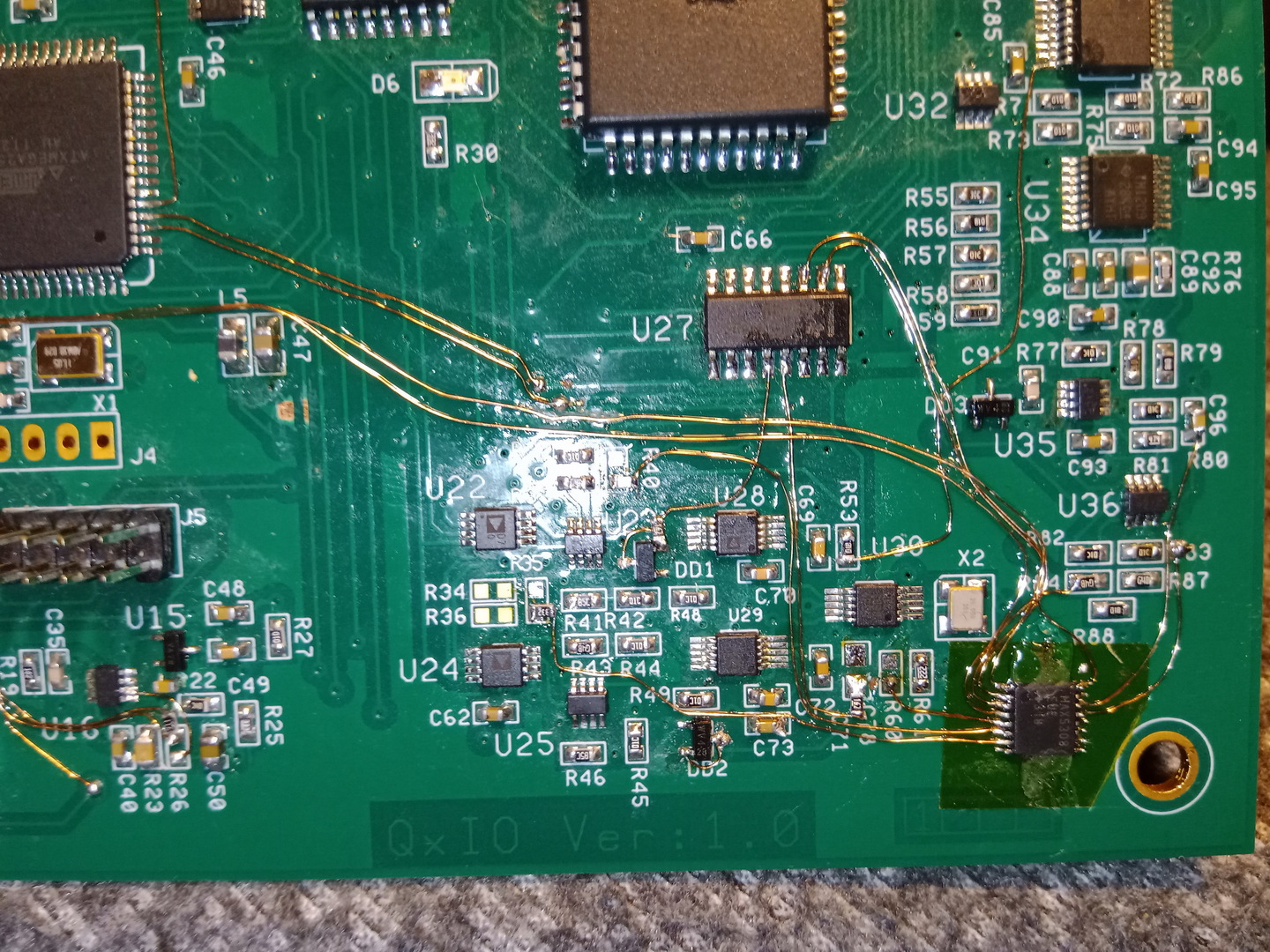

Van  úgy hogy egy áramkör első prototípusa nem úgy sikerül ahogy terveztem, no ilyenkor jön néhány átkötés és esetleg egy egy tapasz ic is.
