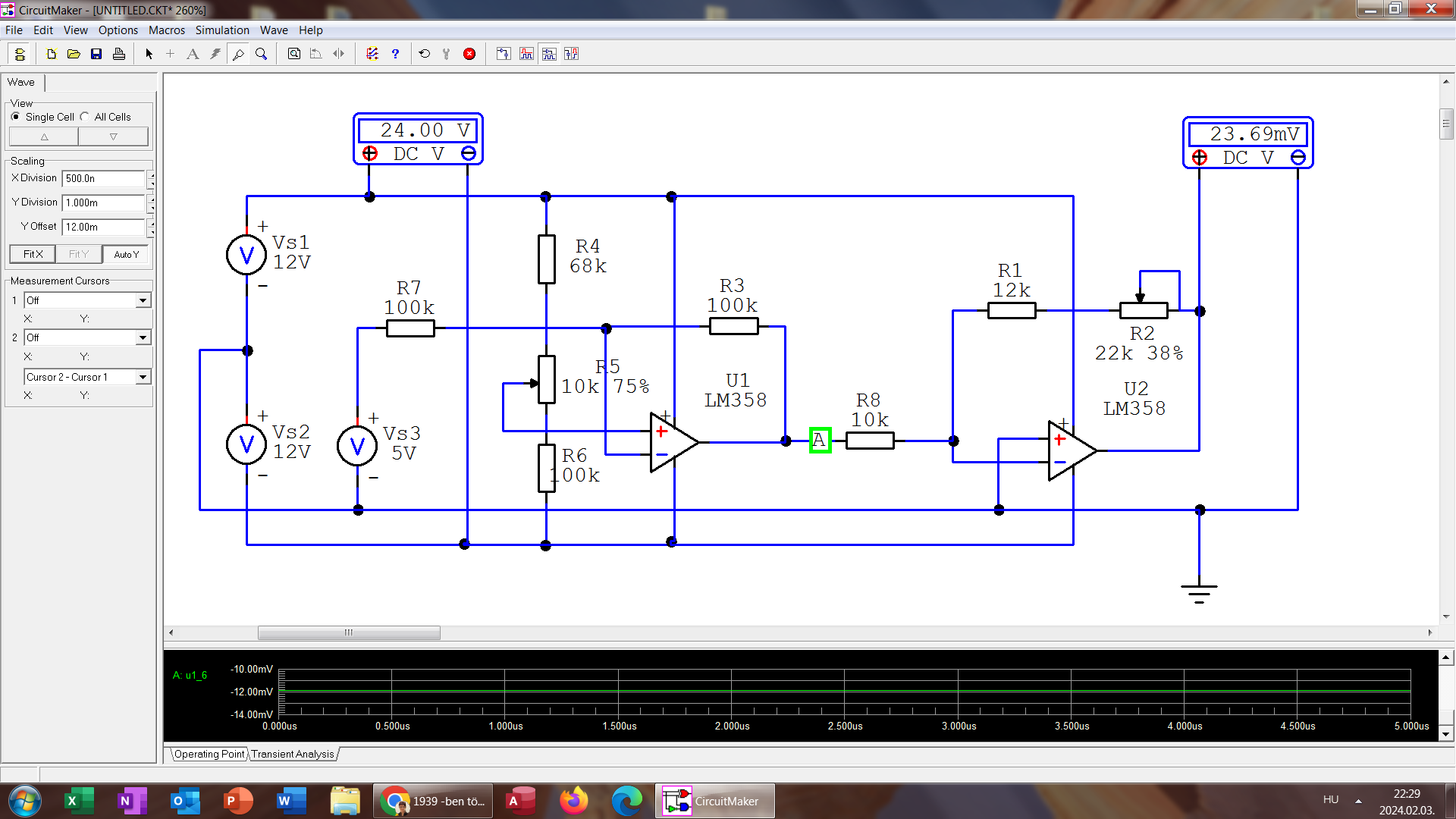

Csak eljátszottam vele, mert nincs gyári megoldás. [#eplus2]

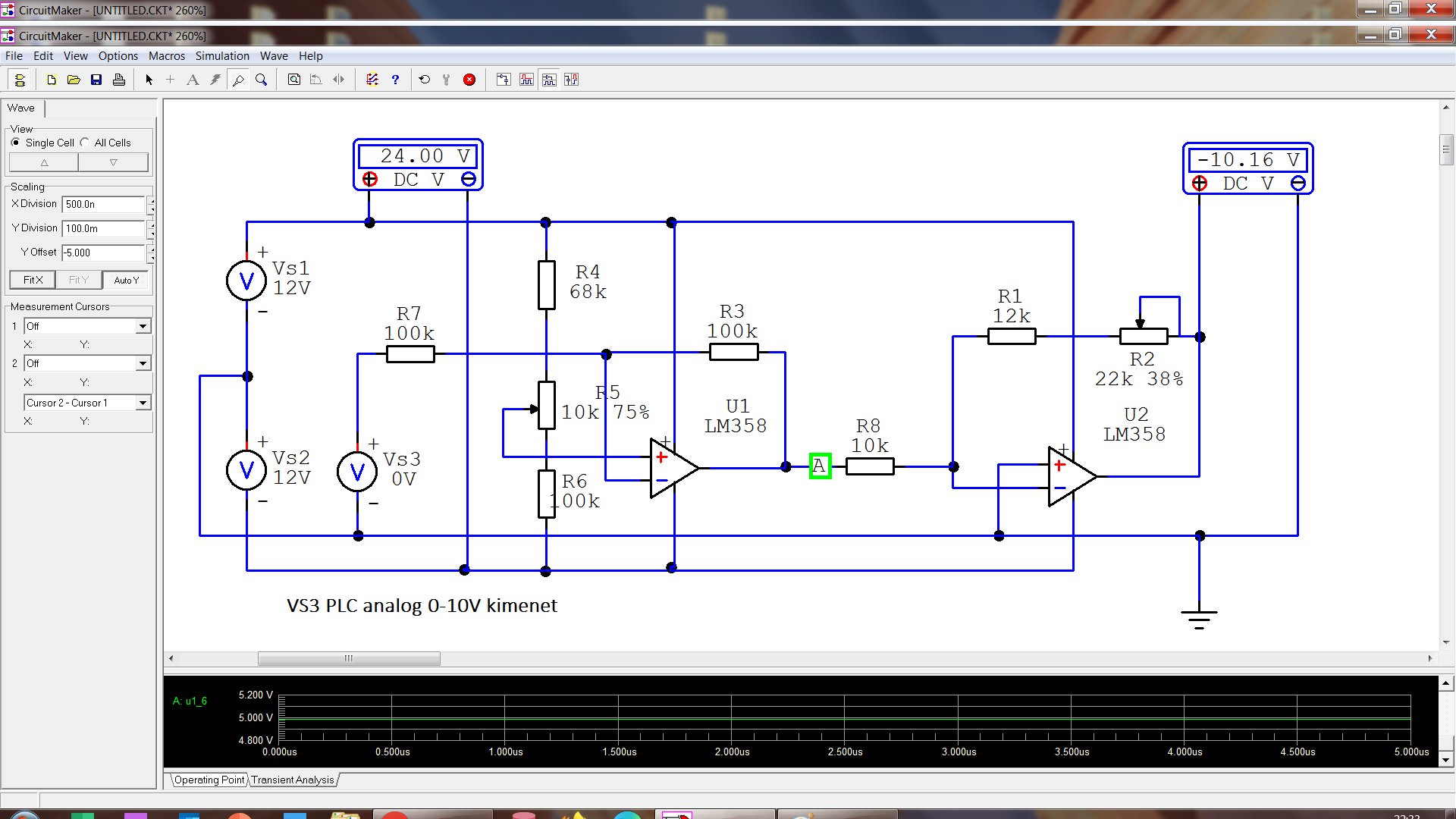

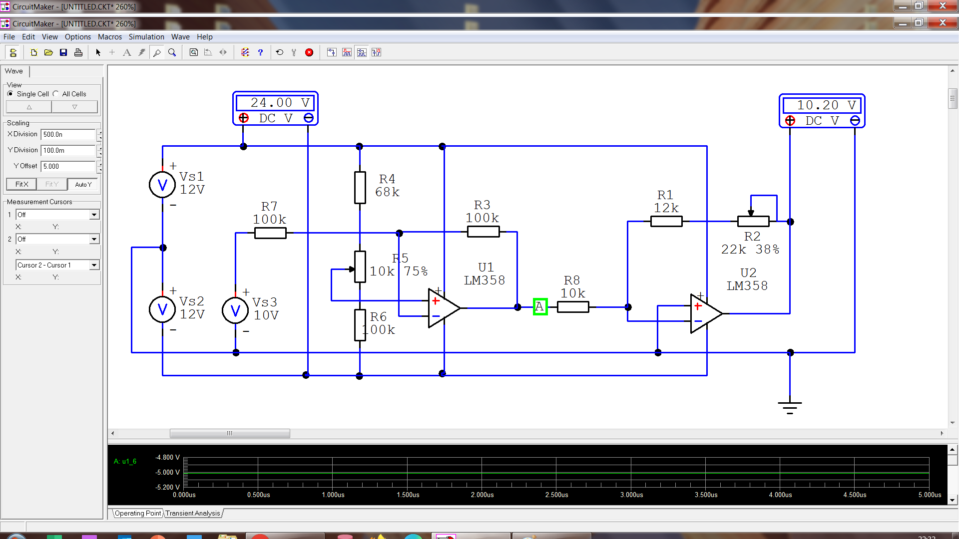

Még akkor játszadozzál vele kicsit, egészen addig, ameddig 5V-nál nulla lesz a kimenet, és nem 23.69 mv.
Aztán ez így totál tápfesz függő, illett volna egy referencia feszültségforrást is betenned, hogy stabil és hiteles legyen a kimenet a tápfesz ingadozástól függetlenül.
Mert ugyebár egy virtuális monitoron könnyű kiírni a pontos 2*12V-ot, de a gyakorlatban igen ritka az olcsó, stabil, mindig pontosan 12.000 V-os tápegység.

Ez a régi 24 éves szimulációs program meg olyan öreg, hogy
mindig ki kell lépni a szimulácioból, hogy a potmétereket
állítani lehesen. [#zavart2] Már ritkán használom.
Fél óra volt a tervezés, és 15 perc a potik állítgatása [#eplus2]

Szerintem műszaki tényeket, észrevételeket írtam személyeskedés nélkül, gondolom ezt nem vitatod. A segítőszándékom pedig abban volt, hogy ezen tények alapján túl nagy pontosságot, stabilitást ne várjon el a gyanútlan utánépítő egy ilyen kapcsolástól. Sajnálom, hogy ez neked már "fikázás" volt.
