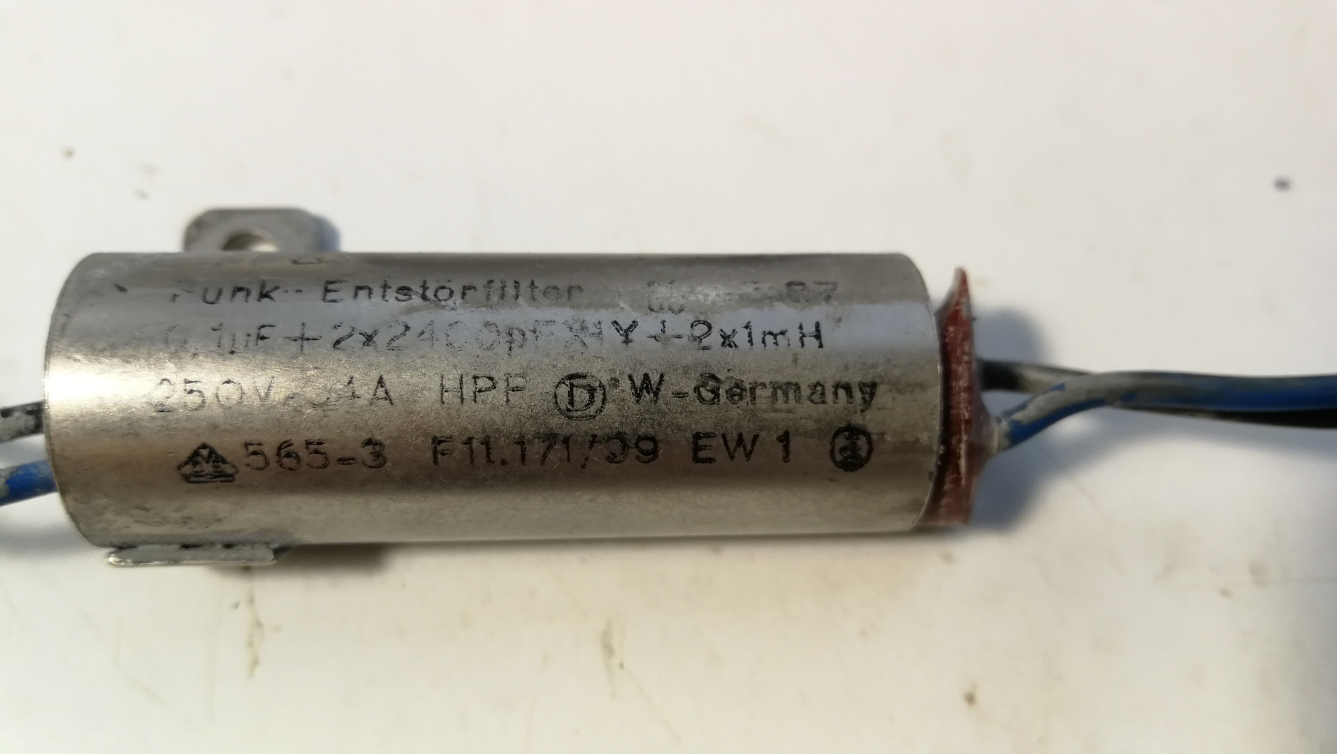

A zavarszűrő egység cseréje nem biztos, hogy javulást eredményez, de nem is árthat,lehet, hogy már kapacitásszegény.

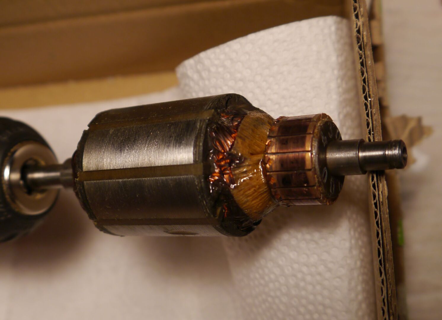

Ami valószínűbb: kefék túlzott kopása,gyenge rúgónyomás, és a kommutátor elszennyeződése.  Ha erőteljesen melegszik is, akkor menetzárlat is lehet.

A szegmensek közötti szigetelés tisztítása mélyítése.
mex
Ilyen kis motornál elég, ha egy csavarhúzó pengéjét kissé megköszörülve a kommutátor szeletek közt párszor végighúzod...

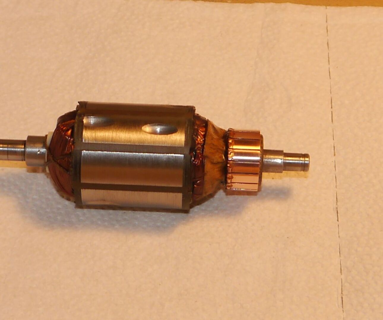

TROMF22
Köszönöm a javaslatokat, ([#2348@mex] , [#3344@TBS-TEAM] )
ezeket korában már igyekeztem megtenni.
A kefék alig kopottak, a rugó a gyári, a tekercseket kimértem, nem tapasztaltam rendellenességet.
Azt reméltem, hogy legalább a kefeszikrázás csökken.
De összerakás után a helyzet változatlan volt.
Így félre tettem.
A lenti hozzászólás miatt vetődött fel bennem a kondi gyanúja.
TROMF22

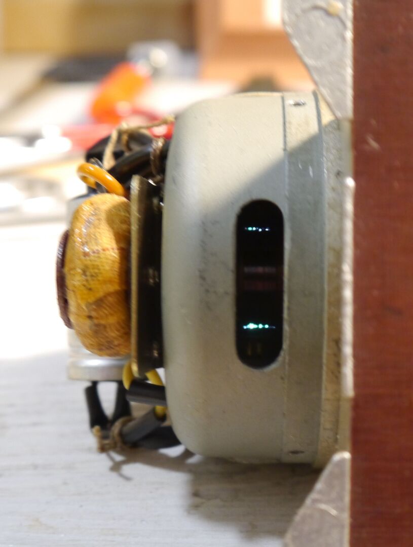

Most hogy újra előszedtem, mintha üresjáratban is ingadozna a fordulatszáma. A hangja legalábbis erre utal.
A kefeszikrázás meg majdnem ilyen mint a régi fotón.
Mégis forgórész gond lenne? Akkor tényleg kuka.
onagy
Köszönöm, ma is tanultam valamit. A zümmögő izé a bácsi kezében egy általános célú oszcilláló szerszám, mint a Fein vagy mint amivel a gipszet vágják le az ember lábáról?
O.
Ha a kommutátor üt ilyen nagy fordulaton elüti a szénkefét és ívkisülés látható folyamatosan.
Az ütés akár a csapágyak miatt is lehet.
TROMF22
No, ez egy újabb szempont.
A végén addig bosszant ez a kis kütyü, hogy ismét szétszedem.
Egyedüli jó tulajdonsága, hogy legalább nem melegszik.
Ez még ad valami reményt ...

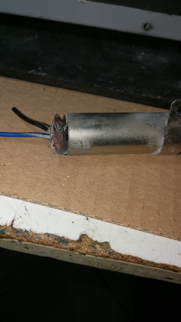

A zavarszűrő cserét azért még meg kellene ejteni.
Tud azért az is fejtörést okozni...
A képen látható túlterhelés miatt ment tönkre, egy idő után oldott a fi relé.

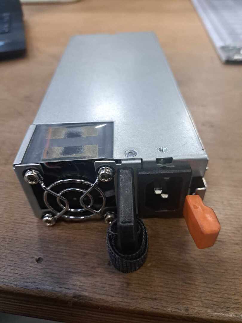

eristoff
Sziasztok..

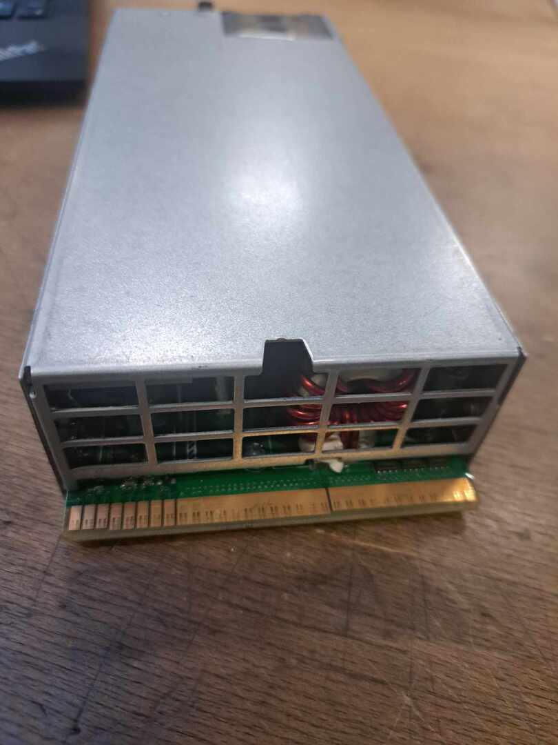

Tud valaki segíteni abban,hogyan tudnám életre kelteni ezt a szerver tápot?Vagyis mit kell hozzá tenni,hogy induljon egymagában is.
Előre is köszönom a segítséget.

Az első képen levő kivezetések feliratai nem segítenek?
eristoff
Hello..
Milyen feliratra gondolsz pontosan?
