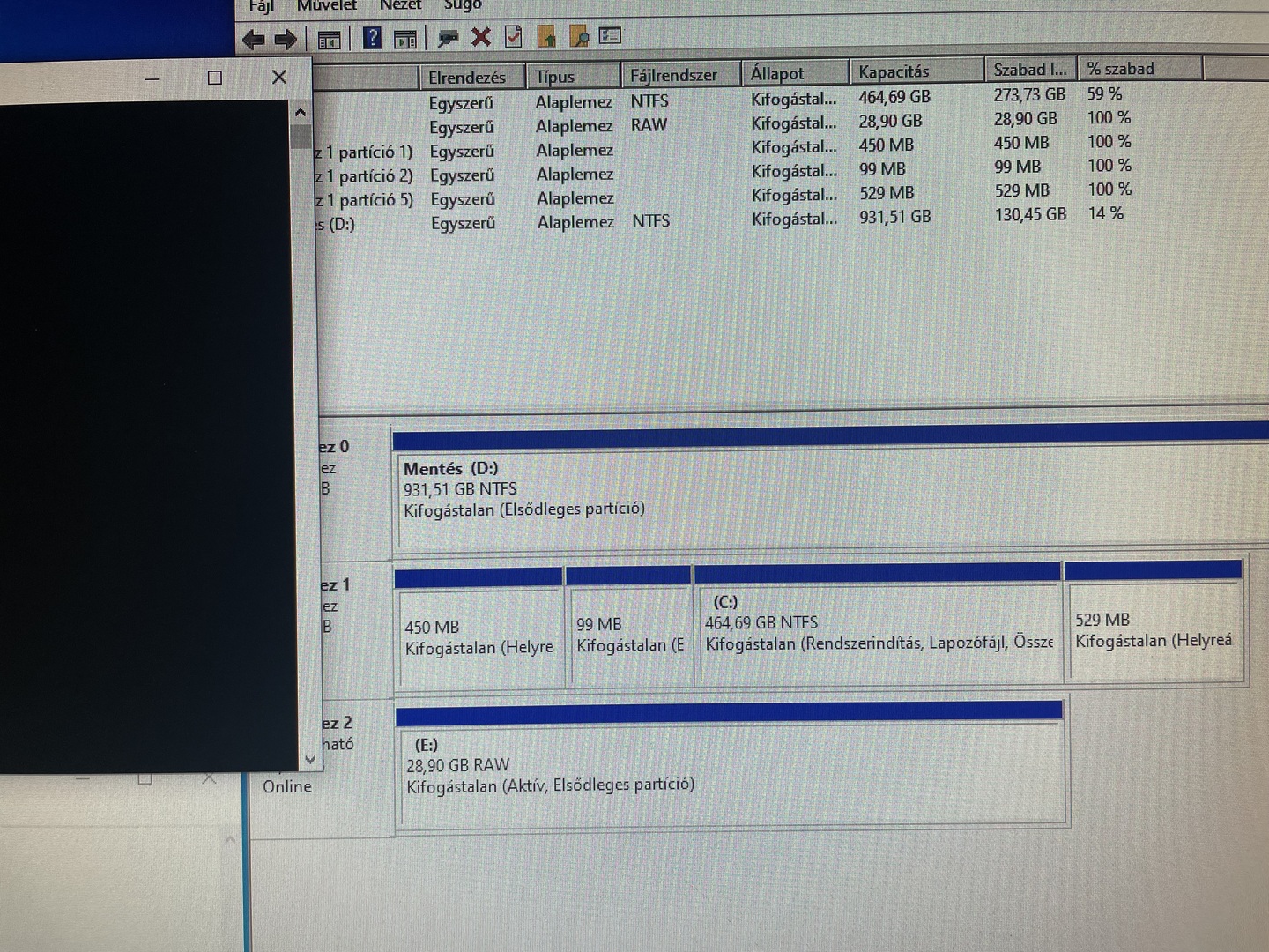

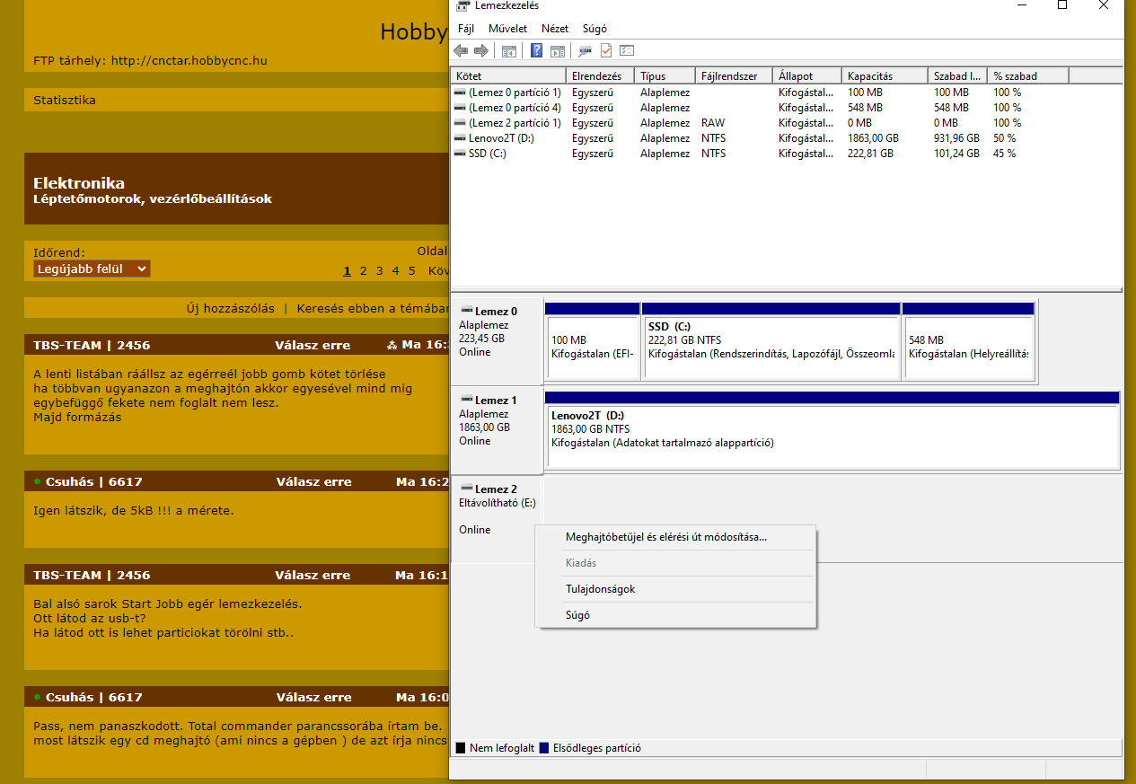

Jelenleg azon az 5kb-os területen nincs már partíció így törölni sem engedi. Ha partíciót akarok létrehozni akkor 5kb-os méretet kínál fel.
Megsérűlt az usb partició
RAW-nak hozza.

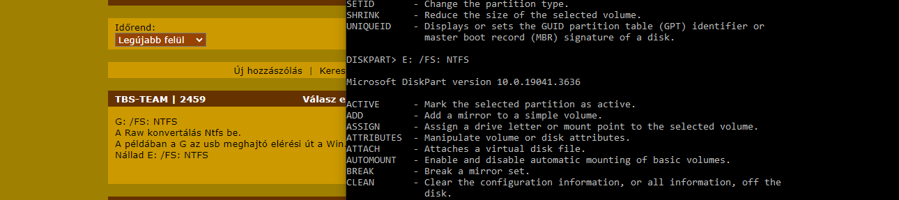

A 3. lépés nem világos nekem.
Erre a sorra csak egy help-et kapok.
G: /FS: NTFS
A Raw konvertálás Ntfs be.
A példában a G az usb meghajtó elérési út a Win.ben.
Nállad E: /FS: NTFS

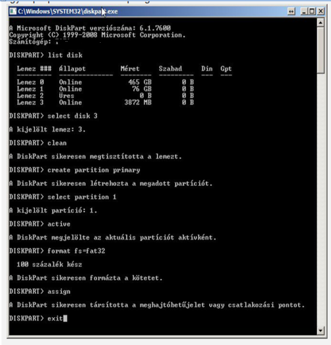

Igen erre jön a help. De igazából itt a hiba az lehet, hogy valami felülírta a pen drive méret leíróit. ( Nem tudom hol van ez, de valahogy lekérdezhető a partíció nélküli drive mérete ) Azután minden program kiakad amikor 5KB-os disken akar partíciót létrehozni vagy konvertálni.
cmd
diskpart
list disk
select disk 2
clean
create partition primary
select partition 1
active
format fs:ntfs quick   (format fs:fat32 )
assign
exit

Működnie kell mert leteszteltem varázsoltam RAW USB formátumot
