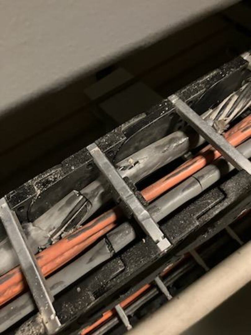

A marómotor gondolom frekiváltós. 4G1,5, vagy ilyesmi...
A léptetőmotornak nem fog ártani, de a vezérlőjének sem, ha mellette megy egy frekiváltós motorkábel.
A kábelt nem szűrtem le kellőképp. Bocsánat.
Többen is foglalkoznak gép bontással itt a fórumon, 1-2m-es darab szerintem akad náluk is. Ha nagyobb az energialánc, 5 éven belül nem fog eltörni a jó minőségű használt kábel sem.
sarktibsi
Az eredeti szakmám szerszámgép lakatos ( tehát nem tanultam elektronikát ) dehát ugye a szükség az törvény bont. Én csak a privát véleményemet irtam le. Egy probát megér az árnyékolt Ysly kábel is ( föleg , hogy jó az ára ) inkább a hajlitási sugaron kellene növelni , ha van rá lehetőség.
Nálam szerintem azért működik jól mert nagy az iv amin hajlik.
kgl
Köszönöm a véleményed. Az ár nem utolsó szempont, de nem is ipari felhasználásra épül a gép.
Tudok olyan alkalmazásról, ahol energialáncban futnak "mezei" Ysly 12x0,5 mm2-es gyűjtőkábelek immár kb. 15 éve.
Egy palettázó/csomagoló vezérlőkábelei, napi több száz mozgásciklussal.
Folyamatos az üzem, évi 2-3, pár napos üzemszünettel.(TMK)
4 éves olasz lapszabász gép energialánc kábelei.

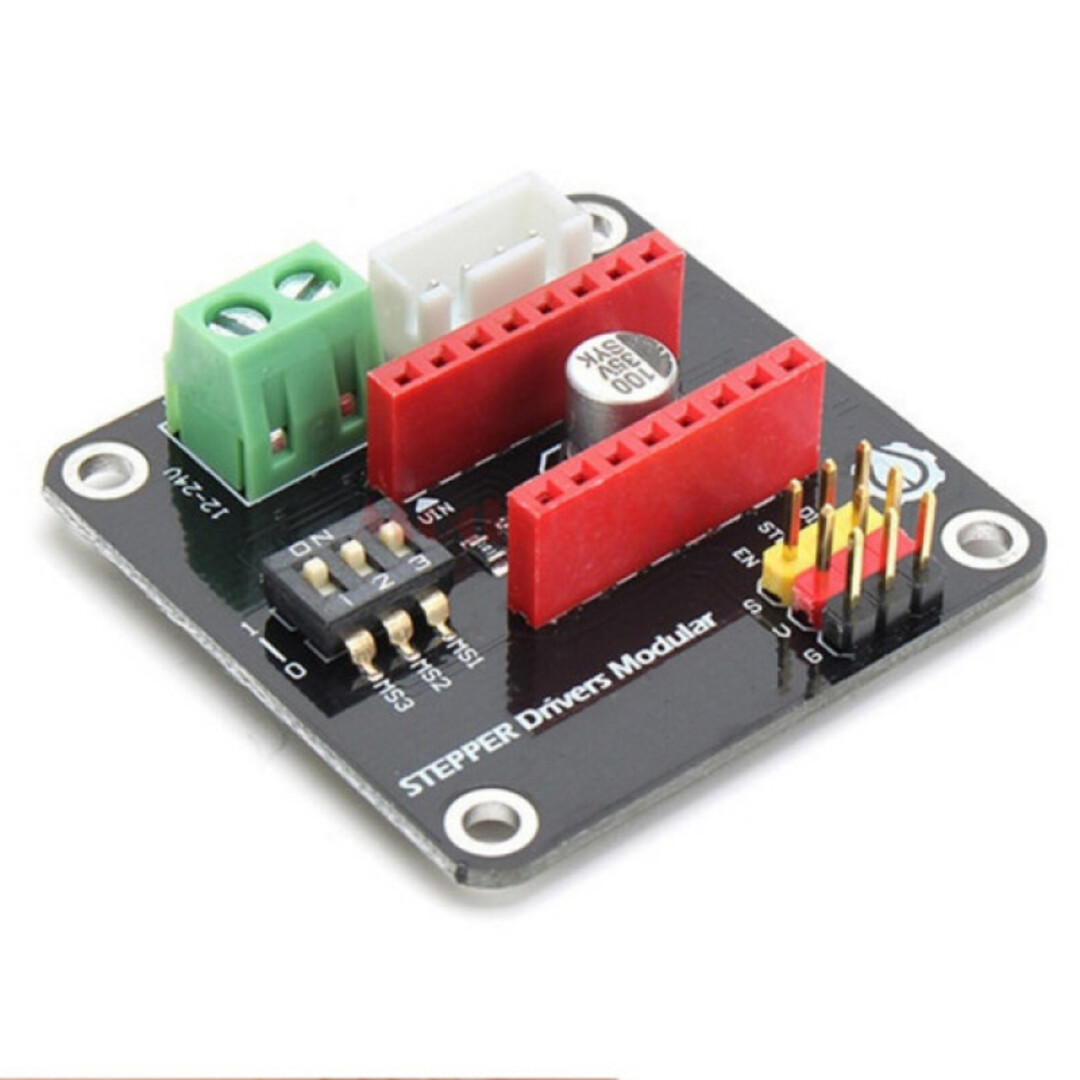

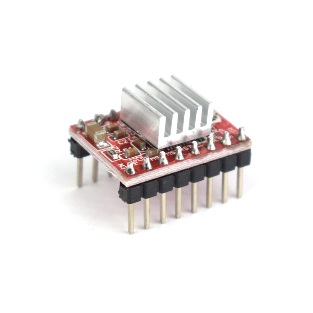

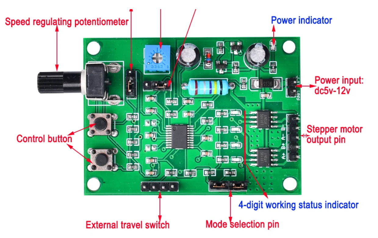

Van egy léptető motor vezérlő elektronikám . Ezzel szeretnék egy négyvezetékes léptető motort meghajtani . Az a problémám hogy nem engedi a beépített védelem miatt működni , csak próbálkozik de letilt . Azt gondolom hogy a motornak nagyobb áram kéne ( 1.7 A van ráírva) Egyébként egy NEMA 17-es motor áttétellel . Kellene egy teljesítmény fokozatot készíteni a vezérlő és a motor közé . Ehhez keresnék egy kapcsolási  rajzot , fetekkel gondolnám mert az van kéznél. Ha tudtok ijen kapcsolást nagy segítség lenne .
Ez a vezérlő max:800mA tud.ha olyan ami neked van.
Hogyan sikerűlt ilyen kis képet készítened? [#eplus2]
Foglalat
Vezérlő 2A-ig.
szabo janko
A netről lett kiollózva.
Gondoltam [#eplus2]
Az a vezérlő csak mikro léptetőkhöz jó max 800mA-ig.
Nema 17-hez amit linkeltem meghajtó és foglalat tökéletesen megteszi.
A vezérlőből kinyerve a STEP és a DIR jeleket (5V) meg tudod hajtani a meghajtót.

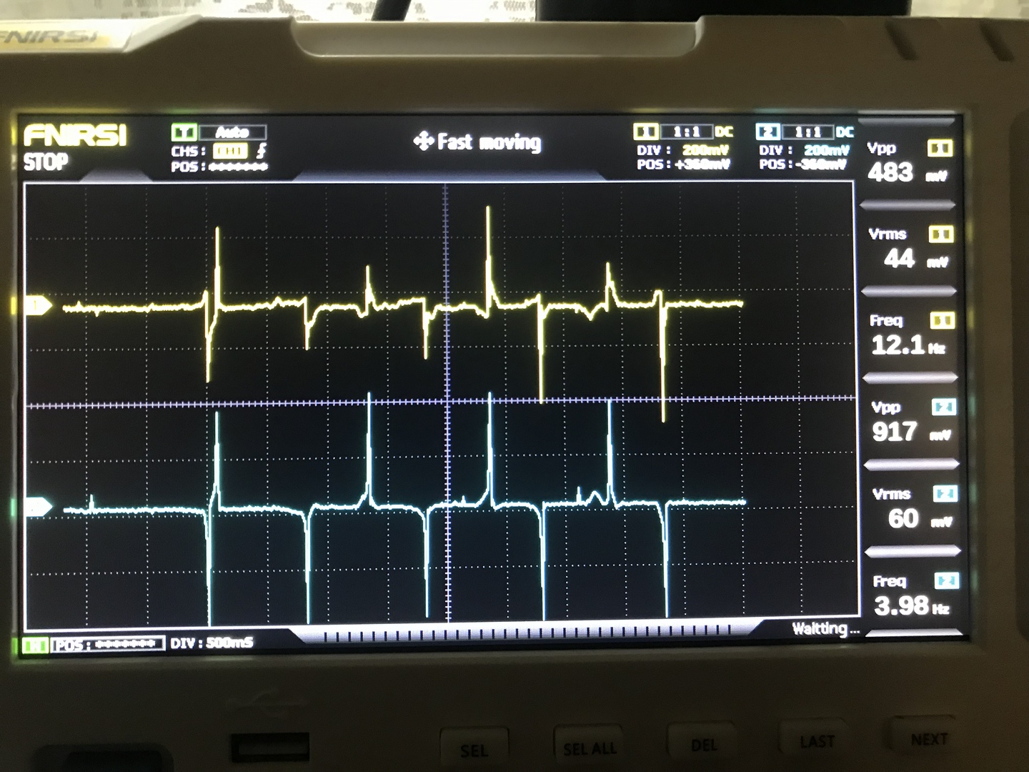

A múltkor ígértem hogy megmérek egy léptetőmotort, mint enkódert.
Amit gondoltam, az igaz. Nem lehet kézzel olyan lassan tekerni hogy ne lehessen detektálni. Pláne ha a tengely és a léptecs összekötésénél van egy kis gumicső, ami az apró lépéseknél engedi hogy a mágnesek gyorsabban pozícióra ugorjanak.
Csatoltam egy képet.
A képen egy léptetőmotor két tekercskivezetése van csak egy szkópra kötve és baromira óvatosan lassan tekerve.
Mindenféle erősítés és szűrés nélkül.
Szóval simán abszolválható a feladat.
