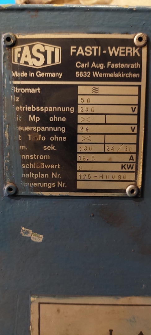

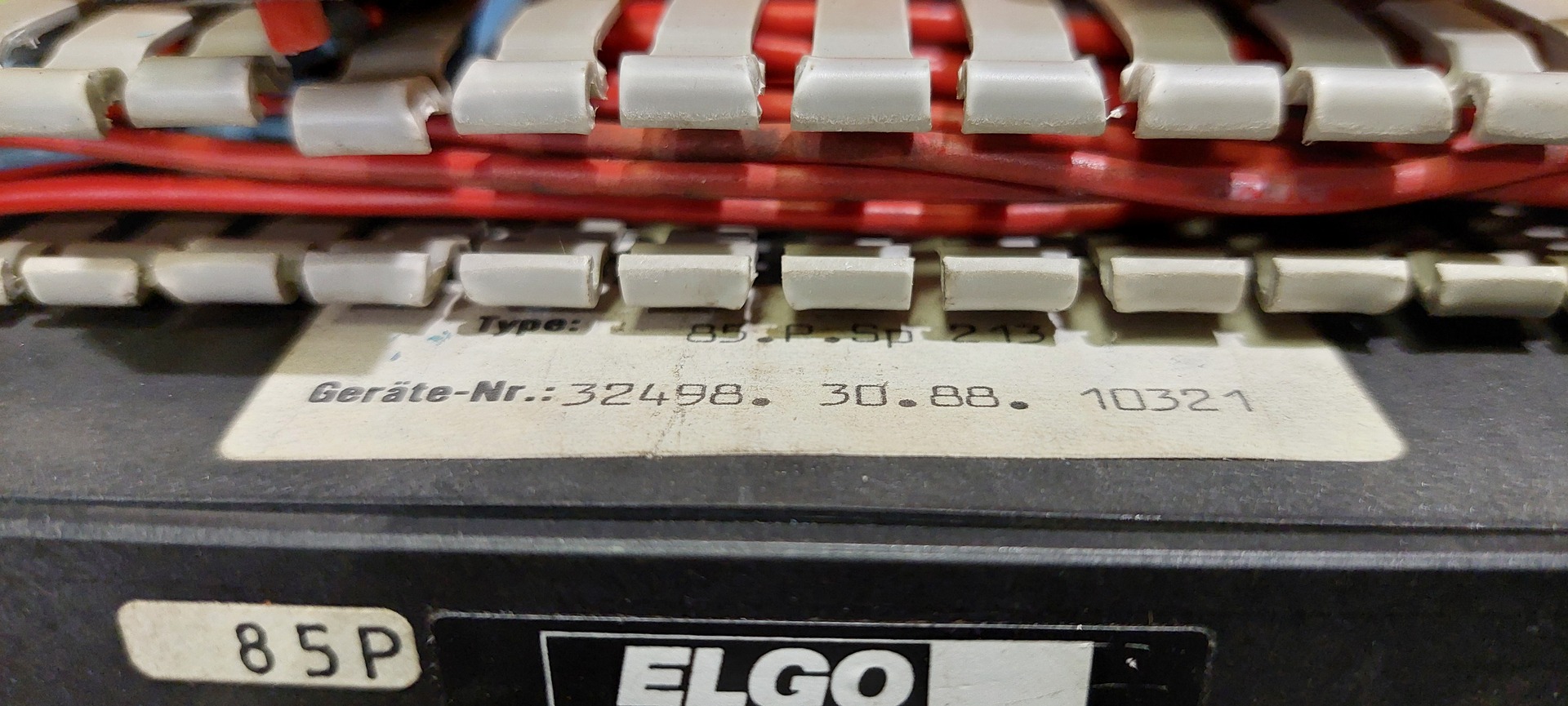

Adott egy fasti lemezvágó, egy tengelyes Elgo Electric TYP85 -ös vezérlő van rajta.
sajnálatos módon nem működik úgy ahogy kellene ( speciel sehogy)
Én arra tippelek valahol sérülhetett valami géptesten lévő vezeték, akinek került már ilyen a kezébe tud e ilyenről, vagy esetleg tényleg a vezérlő adhatta meg magát?
Olyan mintha sem a végálláskapcsolókhoz nem menne ki a delej, sem az engedélyezést nem adná ki, hogy megmozduljon a távolság állító motor, az olló mozgatás is csak akkor megy, ha a kapcsolószekrényben az egyik mágneskacsolót kézzel behúzom, akkor öntartásban marad és megy...
előre is kösz!
R.

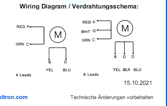

Egy kis segítséget szeretnék kérni. Egy Sculpfun S9-en van ilyen motorokkal: 42BYGH1601-B-27DH Van egy 17HS4401 motorom, amit szeretnék egy épített forgatón használni, úgy, hogy átdugom a kábelt az X tengelyről. Nem értek hozzá, lehetséges, hogy a két motor nem ugyanaz? Ha rádugom a 17HS4401-et akkor csak erőlködik, kerreg, mintha a saját maga ellen akarna forogni. Van rá megoldás, hogy működésre bírjam? Nagyon szépen köszönöm a segítséget!
Karácsony Sándor
Szerintem a két motor között nagy különbség nincs .A gyorsulás ,sebesség értékekkel lehetne játszani ,csökkenteni.
Nem egyezik a kábel szinbekötése a két motornak.
1 kép: 42BYGH1601-B-27DH
2 kép: 17HS4401
emerzee_
Akkor, ha jól sejtem, a két középső szálat felcserélem, és jó lesz. Az irányt programból már tudom szabályozni.
emerzee_
Megcserélve a két középső vezetéket, a motor gyönyörűen működik. Nagyon szépen köszönöm a segítséget!

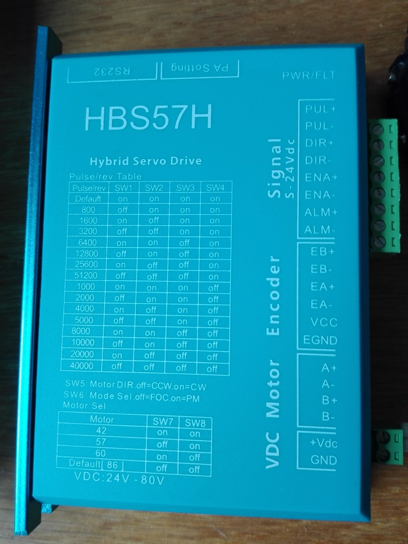

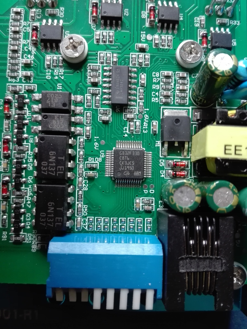

Használt e valaki közületek HBS57H Hybrid Servo Drive vezérlőt? Egyenlőre csak a gyári beállításait szeretném megtekinteni, ezért egy DB9 - RJ11 kábellel összekötöttem a PC-vel és a LONGS Motor HBS Pro Turn programjával próbáltam megszólítani, de nem sikerült. Ekkor az ELTIMA Serial Port Monitor 4 programjával figyeltem a COM1 porton zajló tevékenységeket , látszólag minden sikeres, de mégsem a konnektált a PC-hez a készülék.
Próbáltam egy kínai programmal is Leadshine-nál találtam a programról angol nyelvű leírást, mert csak kínai menűje van.
Azzal sem tudtam kapcsolódni hozzá, és ekkor ráadásul hiába monitoroztam a COM1 portot, nem láttam rajta semmi történést, pedig egy külföldi fórumon egy felhasználó azt írta, hogy ezzel a programmal neki sikerült csatlakozni és módosítani a beállításokat is.
Szóval kellene nekem, hogy mi a soros kábel helyes bekötése, milyen programmal lehet megszólítani, egyáltalán tapasztalat ha van valakinek vele kapcsolatban, azt megköszönném.
Egyébként GD32F330C8T6 Chip van benne. Ott a fórumon azt írta az az illlető, hogy ECON Technology gyárthatja.
Köszönöm a válaszokat.
https://www.elgo.de/fileadmin/user_upload/pdf/manual/predecessor_types/85P-MA-D.pdf
Öreg gépnek tűnik , hát ránéztem ,ezt találtam .
Talán valami plc hez hasonló régi tecnika ?
Biztosan megoldódott már , de most láttam a hozzászólást, és kíváncsi lettem .
A vezérlőjét is adja a net , de az is meghaladja már a felkészültségem :(

Pontosan hogyan kötötted be a DB9 csatit?
2-3-5 lábakat?
Az 1,4,7,8 szabadon van?
