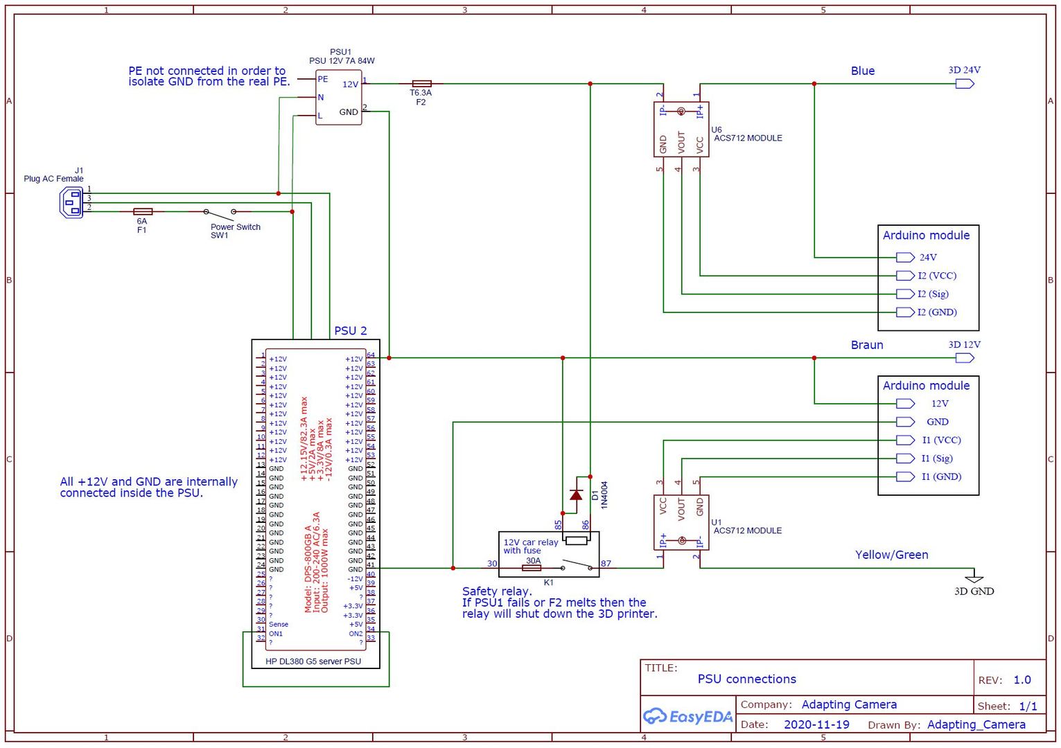

Sorba kötött tápegységek.
Válasz erre a kérdésre: [#t47p23098#] Igen, lehet sorba kötni azokat is, de tudni kell hogy mert problémákat okozhat ha rosszul van csinálva. Itt a leírás hogy én hogyan oldottam meg.

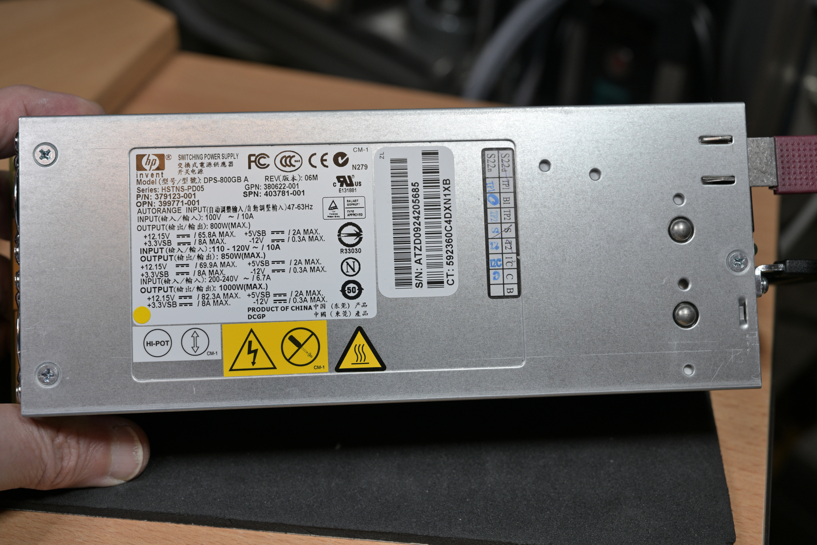

Van egy néhány 12V-os tápegységem és novemberben úgy döntöttem csinálok valami használható dolgot kettőből. Az egyik 3D printerem 12V-al és 24V-al működik és úgy döntöttem annak csinálok új tápegységet kettő 12V tápegységből. Az egyik PSU egy 12V/82A HP szerver PSU a másik meg egy mini komputerből van, 12V/7A. Miért nem mind a kettő egyfajta? Mert nem fért két HP szerver PSU a dobozba. Mind a kettőnek a DC GND a földhöz van kötve, úgyhogy a "felső" tápegységet eltávolítottam a földtől hogy ne okozzon problémát, de az alsót megtartottam hogy minden legyen jó és biztonságos. A "felső" tápegység műanyagba van, úgyhogy védőföldelés nem kell annak.
A sorba kötést úgy oldottam meg hogy ha a "felső" PSU valami hiba miatt, vagy túlterhelés miatt működése megszűnik akkor az elenged egy relét és az megállítja a 3D nyomtatást is. Azon kívül egy Arduino Uno műszert is csináltam ami méri a feszültségeket, áramokat és belső hőmérsékleteket, mutatja az időt meg a dátumot, meg mind a kettő tápegység állapotát. Zöld LED = minden rendbe van, kék LED = probléma egyik vagy másik (vagy mind a kettő) tápegység feszültségével, piros LED = egyik vagy másik (vagy mind a kettő) tápegység túl meleg.

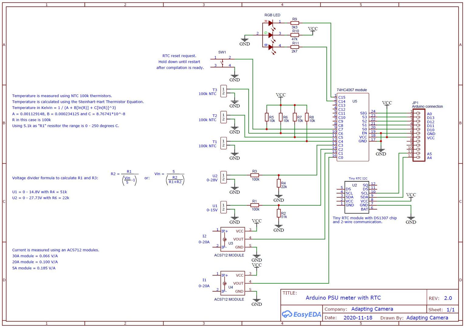

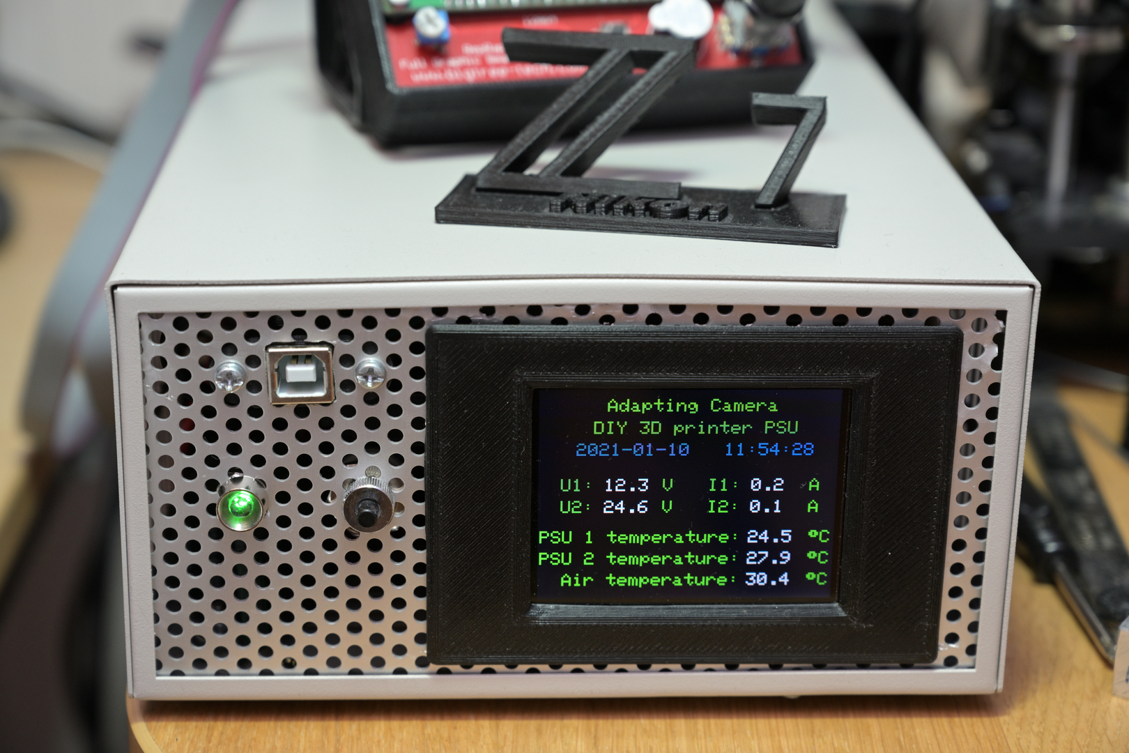

Az Arduino LCD kicsit át van alakítva, eltávolítottam róla a touch panelt és nincs az SD kártya olvasó bekötve, mert nem kell nekem e-hez. Ezek ellenére a ki/bemenetek nem volt elég, ezt megoldottam egy 74HC4067 multiplexer modullal. A dátumot meg időt egy I2C Tiny RTC modul adja, úgy kell beállítani hogy a gombot meg kell nyomni és nyomva kell tartani amíg a fordítóprogram felrakja az új firmware programot. Ennek a hátránya hogy nem lehet beállítani külön, de ez nem fontos nekem jelenleg, de majd ha lesz időm átalakítom talán, mert van elég ki/be menet a multiplexeren keresztül ami szabad. De az RTC az csak fölösleges luxus, azért raktam be mert játszani akartam az RTC modullal.
Nem tudom ez valakinek kell vagy nem, de az .ino kódot is ide beraktam, bárki át tudja alakítani ha akarja. Nem IRQ-vel megy, mert ez lett az egyszerűbb, na meg erre nem fontos IRQ mert ezek a mérések nem kritikusak.
