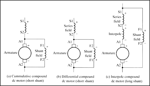

Kefés DC motor bekötése kapcsán lenne kérdésem. A tekercsek ellenállása a következő:
forgórész 12,5 Ω
állórész egyik tekercs 1,6 Ω
álórész másik tekercs 1,2 KΩ
Melyik a söntmező tekercs(F1 F2) és melyik soros mező tekercs (S1 S2)? Mi az "Interpole" tekercs a képen? Honnan lehet tudni a sönt tekercsnek melyik az F1 F2 vége? Honnan fogom tudni, hogy kommulatív vagy differenciál összetett motorként kötöttem be? Csak a terhelés alatti viselkedéséből?

Ami biztos az F1, F2 (field) a nagy ellenállású, hiszen majd a teljes feszültség rákerül.
Az univerzális kefés motorok mindig soros motorok, így tudnak egyen és váltófeszültségről egyaránt működni.
Nagy indítónyomatékuk van, de terhelés nélkül elpörögnek.
A normál DC motor a shöntmotor, ennél a gerjesztőtekercs párhuzamosan van a forgórésszel, nagyobb motoroknál szinte mindig külső feszültséggel gerjesztve.
Különleges eset amikor nincs gerjesztőtekercs, hanem azt állandó mágnes helyettesíti.

Ez a motor az adatlapja szerint DC motor , de lehet sorosan és söntmotorként is használni. Eddig sorosan volt használva DC -ről szakaszoló hajtásban, ahol az állandó terhelés miatt nem tudott túlpörögni. Az nem tiszta, hogy van-e a tekercselésben különbség az eleve soroskénti használatra készítet motorhoz képest.
Biztosan, de ezt csak a tervezője tudná megmondani.
Talán itt is igaz, hogy százmillió félé motor létezik de akkor az igazi ha az adott  feladatra tervezték.

Mert a gerjesztés talán 10százalékát igényli a teljesítménynek.A párhuzamost egyenről csináld.
