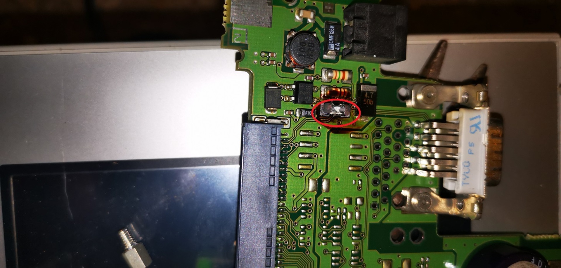

Sziasztok.
Valakinek véletlenül nincs egy siemens s7 cpu313c-s plc-je a polcon?Egyik alkatrészének az értékére lenne szükségem,az MPI csatoló körül.
A mellékelt képen pirossal karikázott(szerintem ellenálat)alkatrész érdekel.

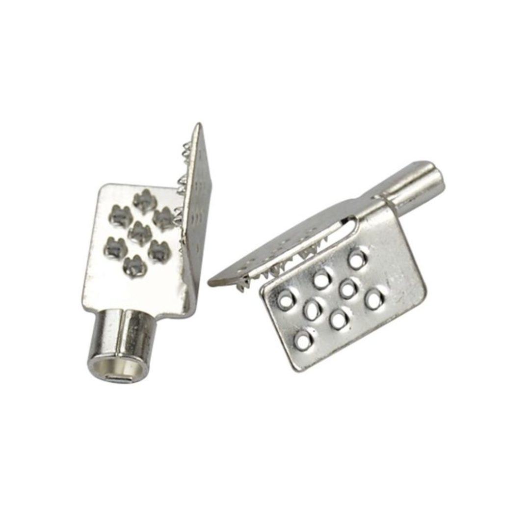

Valami ötletet kérek hogy mivel lehetne elektromosan csatlakozni vezető textilhez? A szövet kb olyan állagú mint egy férfiing, ebből készült 8..10mm széles csíkokhoz kellene vezetékeket kapcsolni. Mérőpont szóval nincs nagy áram. A textil mozog, esetleg időnként nedvesség éri. Olyan megoldást keresek amivel sok száz kontaktus készíthető. Mondjuk a csík visszahajtott végére lenne jó egy karmos klipszet krimpelni.
Ha méretben megfelel, akár jó is lehet.
Itt a bikaorrkarikás női högy vezető cérnát javasol
