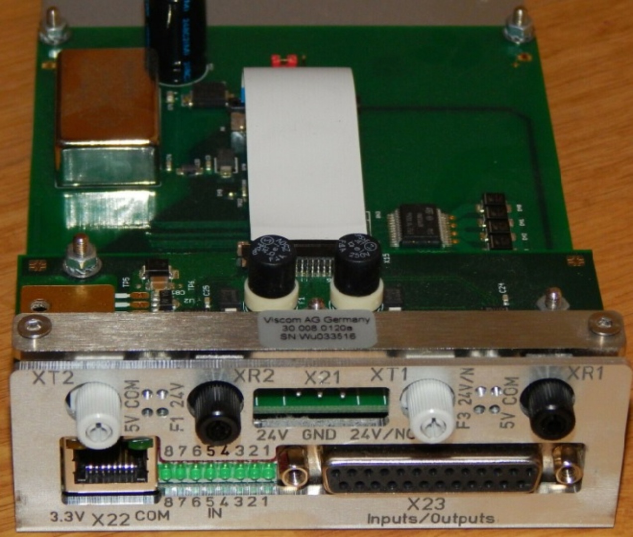

Informatikában járatos emberekhez lenne egy kérdésem.
Van egy ethernet rs232 konverterem és nem tudok csatlakozni hozzá, nem tudom milyen ipconfig beállításai vannak. Hogy tudnánk hozzá csatlakozni?
laaci
Megnézed milyen IPcímek vannak a hálózatodon. El tudod menteni a megtalált IPcímek listáját. Többféle Network IP scanner is létezikpl.:
https://www.advanced-ip-scanner.com/
Ezek után rákötöd a hálózatra a bekapcsolt eszközöd, és újrafuttatod a progit.
Meg lesz a különbség. Az az 1 IPcím ami pluszban jelenik meg a hálózatodon. Akár a progiból is tudsz csatlakozni, http, vagy https protokolon.
Ha még mindig nincs meg, az se gond csak körülményesebb. Elsőkörben probálkozz a leírtakkal.
Szia! Kiprobalom, koszi! Bar nem azonositott halozatkent jelzi,  nem kapcsolodik addig gondolom nincs ip cim sem. De ha nem tudom az ipcimet addig nem tudok ip configot sem beallitani.
[vadnyuszinak is| Ez nem biztos, hogy eredményes lesz... Ha az eszközön be van állítva, hogy DHCP-t használjon, akkor a routeredhez fordul egy IP cím kéréssel, és azt fogja használni, amit kap válaszként. Ez esetben működik, amit leírtál. Ha viszont valami fix kezdeti érték van neki megadva, és eltér a hálózat címe, akkor nem fog semmit se látni. PÉLDA: A routered a 192.168.0.1 címen van, és be van rajta állítva, hogy ő a DHCP kiszolgáló. Ez esetben minden ezen a hálózaton DHCP-vel (a router által) kiosztott IP cím 192.168.0-val fog kezdődni. Ettől függetlenül, ugyanezen a hálózaton lehetnek (192.168.1.x, 192.168.2.x, 192.168.100.x ...) más címtartományok is, és ezek nem látják egymást.
Azt esetleg kipróbálhatod, hogy a NETMASK értékét 255.255.255.0-ról 255.255.0.0-ra módosítod, de az a tuti, ha megnézed a gyári manuálban.
laaci
Ebben tökéletesen igazad van ezért írtam
"Ha még mindig nincs meg, az se gond csak körülményesebb. Első körben próbálkozz a leírtakkal."
Megnéztem de sajnos nem hozott eredményt, amúgy jó kis segédprogram. Nincs érvényes " ip configuráció " Gondolom , hogy fix cím van hozzá rendelve, gyártó manual nincs hozzá német cég miért is adná ki.
Esetleg más ötlet amivel érdemes próbálkozni?
