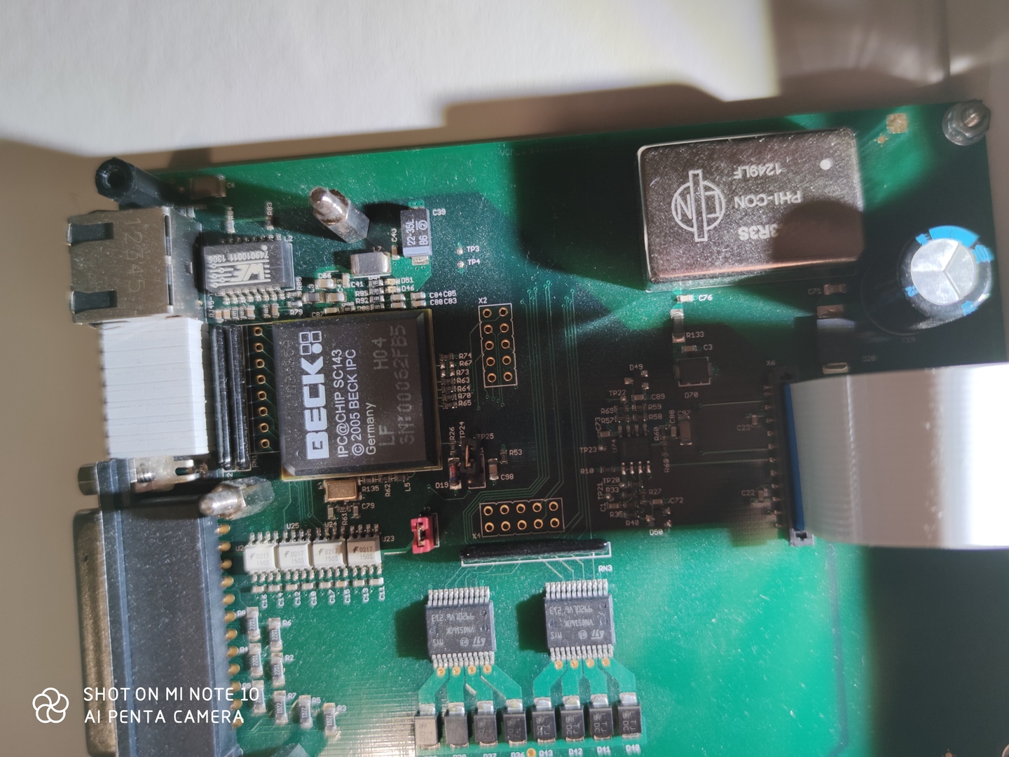

Bele kellene hallgatni, de lehet, hogy az eszköz nem mond semmi olyant, amit hallani szeretnél, mivel lehet, hogy ez egy rtg/optikai vizsgálóberendezés léptető vezérlője - és nem "ethernet rs232 konverter", a megtévesztő rj8 aljzat ellenére.
Ez igaz, valóban egy vizsgálóberendezés része, de a rj8 ajzat lan-transzformátor ic be fut ami 10/100BASE-TX tud, akkor csak Eth keresztül kell, hogy kommunikáljon vagy nem jol gondolom?

Ok, hogy eth traf, de attól még a kommunikációja nem feltétlen szabványos. Ez kb. 20 éves eszköz. Lapozz vissza a naptárban, hogy akkor mi volt az ipari gyakorlat, ez nem egy rasPi! Hallgass bele, szólítsd meg valamivel. Nézz utána, hogy a Beck (?) fekete IC vajon mi lehet. Magyarázd meg, hogy az aljzat melletti 8db led mit csinál. Próbáld megnézni / debugolni valahol működés közben. Legyen szerencséd!
Ez igaz elegge cel hardver es olyan 15ev koruli technika, sok remenyt nem fuzok hozza, edekesseg kozben hatha ragad ram valami hasznos. A beck sc143 ic az gyakorkatilag egy mini szamitogep, webvezerlo, can, soros , usb, es egy halom  hasznos dolog, sajnos elegge feluletes ezen teren az ismereteim.

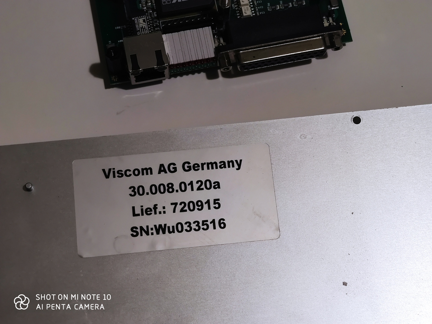

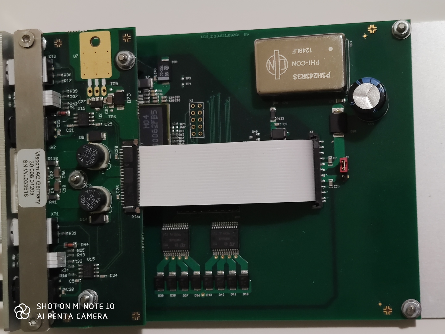

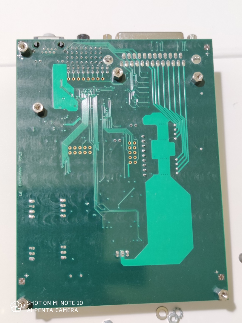

"Van egy Ethernet rs232 konverterem és nem tudok csatlakozni hozzá..."
...azért mert ez nem Ethernet - RS232 konverter. Fényképezd le a nyák mindkettő oldalát, meg a doboz másik oldalát és alját is. Mindent ahol van valami írva, akkor könnyebb segíteni.
Rendben, itt vannak a fotok
B_B_
erdekes cucc mindent is tud??? [#vigyor]
Úgy néz ki hogy igazad van, ez Ethernet konverter, de nagyon speciális.

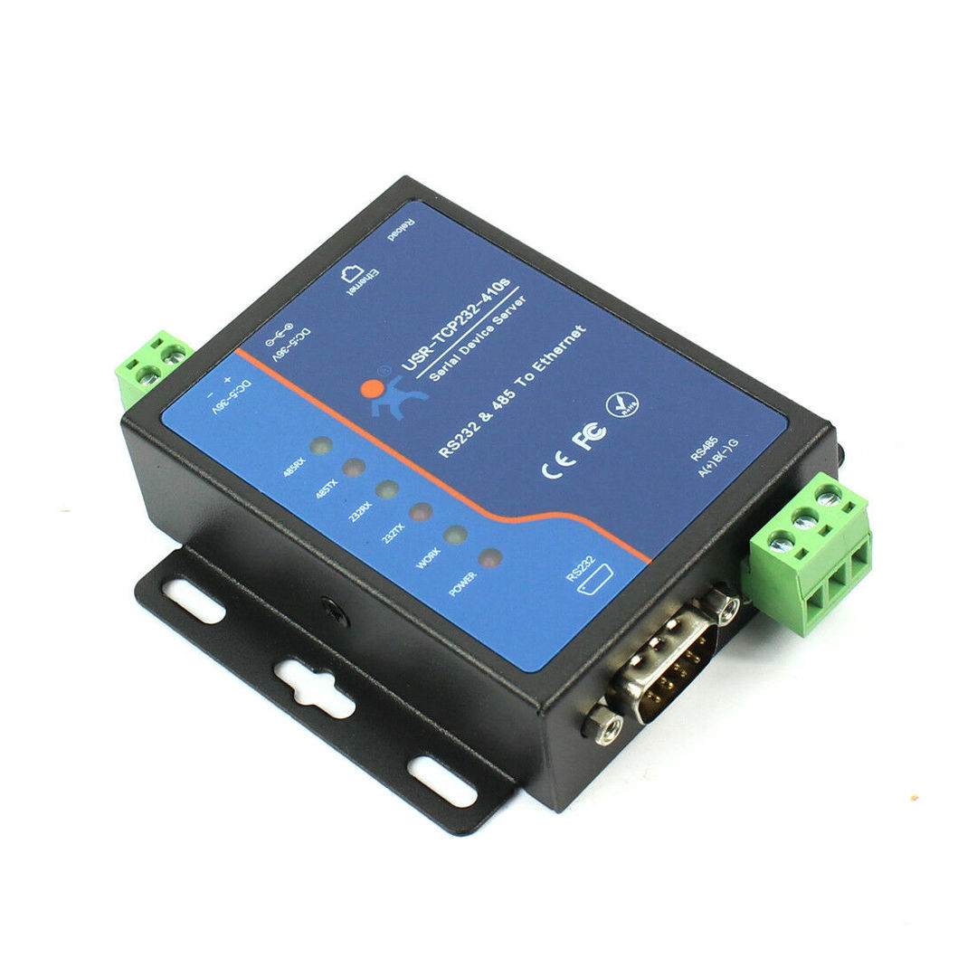

Próbálj innen információt kapni. Körülnéztem ott, szerintem minden információt lehet ott találni, de én nekem ha Ethernet - RS232 konverter kellene akkor inkább vennék mert ezt nehéz dolog lesz bekötni. Nekem egy USR-TCP232-410s konverterem van és az  nagyon jó.

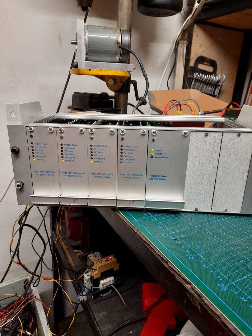

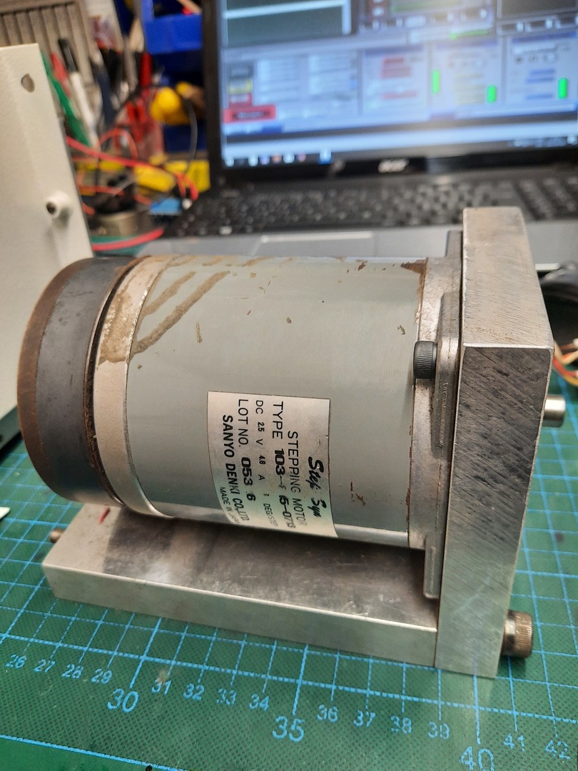

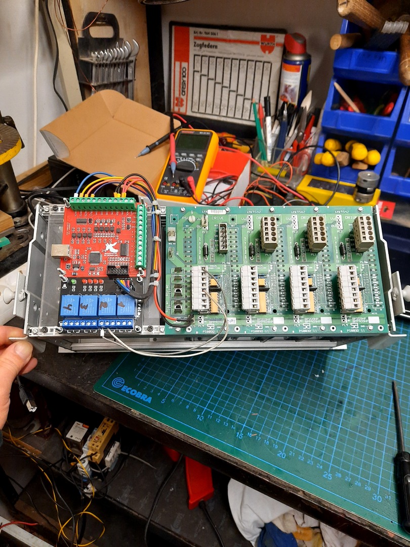

Üdv mindenkinek,van egy régi léptetőmotor vezérlőm ősszehoztam egy kinai usb csatoló kártyával,müködik is jól,csak mikor áll a motor akkor hallani egy elég hangos sipoló hangot. Ebben kérném a segitséget,hogy hogyan tudnám ezt a hangot lecsökkenteni. mellékelem a képeket,remélem,hogy van itt olyan  ember akinek már volt dolga ilyen vezérlővel,mert nem sok infot találtam róla a neten.
A segitséget előre is köszönöm.
ra8nsmk6w
Ez a hang sok esetben váló ok is lehet.
én megörültem tőle és váltottam .
ennek immáron 15 éve.
Amúgy egy komolyabb vezérlővel lehet csillapitani
Jozs
Jaja, az én első ( bútorlap ) gépem is borzasztóan sípolt. Azt mondták a vezérlő miatt van. Én is váltottam. ( Persze nem csak a hang miatt :-) ).
Az csak egy hang. Nem egy földrengés. [#vigyor2]
Én úgy vettem észre, hogy nem csak a motor sípol, bár ö a rezgés forrása.
A motortól, a merev mechanikai kapcsolaton keresztül, a géptest átveszi és lesugározza a levegőbe a rezgéseket. Minden hangsugárzóvá válik, amivel merev a mechanikai kapcsolata. Az asztallap is. Mint egy hangszóró, ahol a motor a hangszóró tekercse és a többi az mind a membrán.
Ha a motorodat egy gumiszivacs lapra teszed, már csak ő tud hangoskodni és a környező szerkezetek már nem segítik ebben.
Gyári konstrukciókban elterjedt volt a léptető motorokon a rezgéscsillapító gallér. Az is a rezgés terjedést hivatott akadályozni.
Léptetőmotor tengelye és golyósorsó közé is hasznos egy rezgés elnyelő kapcsolatot beépíteni. Szíjat, vagy gumibetétes tengelykapcsolatot.
A motorról a levegőben való hangterjedést is lehet akadályozni, de a motornak szellőznie kell.

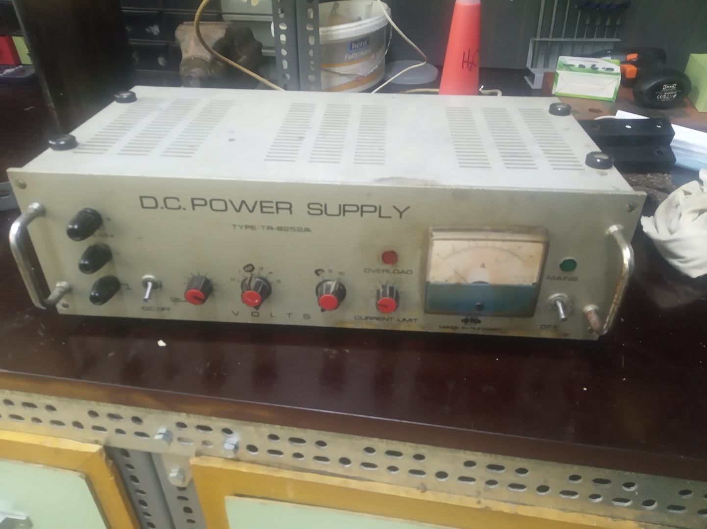

Sziasztok, van egy ilyen régi labortápom. Valamiert 1,5 A nél többet nem hajlandó kiadni még rovidzarnal sem, akkor sem max ra tekerem a current limitet. Javítható ez a hiba?
pbalazs
Szia! Biztosany javítható, mivel csak tranzisztorok vannak benne, semmi integrált áramkör.
