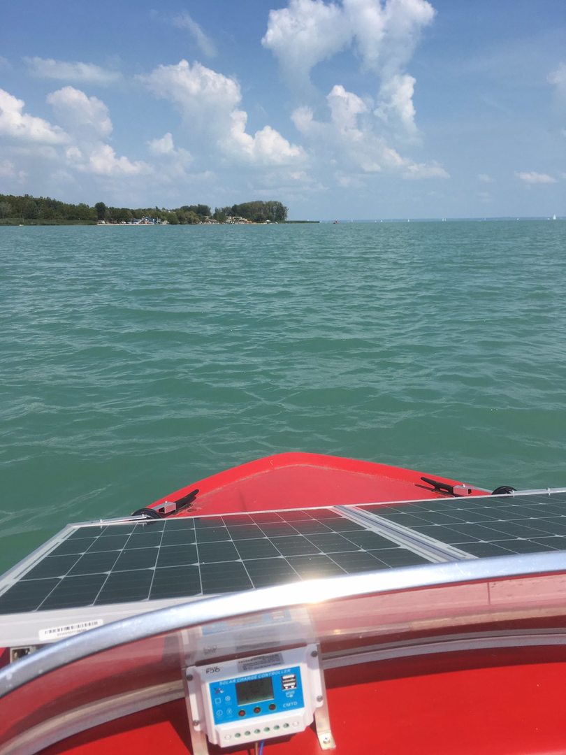

Én a villanyos motorcsónakomra feldobtam 2 db 50 W-os monokristályos napelemet, aztán töltögetheti egész nap.
Nem szép, de frankó.
25 km hatótávolságot tud 4 db 12V/80 Ah munkaaksival.
