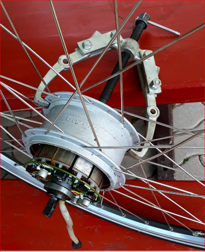

Szia, elnézést, de telefonról írtam, az pedig időnként megviccel. A mondandóm második fele is lemaradt, miszerint a az e-bike szenzorok általában 36V - ritkábban 24V tápról működnek, én kipróbálnám labortápról.
Svejk, köszönöm szépen neked is, nem úszom meg a Hall szenzor beépítést, csak ezzel egyszerűbb lett volna.
Gtibi, az átépítésről linkelt oldalt ismerem. ott is lecseréltek minden eredeti cuccot.
Az ebike szenzorok a kínai vezérlőkkel általában 5V-tal működnek, a vezérlő azt küldi ki úgy a 0-5V-os gázszabályzó szenzornak, mint a speed és PAS szenzornak. Az LCD kijelző és a világítás az már 24-36 V-os.  2 bringát átépítettem már, így nagyon sokféle cuccot átnéztem hozzá.
A Gazella bringa egy kakukktojás minden szempontból, sajna a hollandok a 3-dik levélváltás után sem adtak semmi infót, még pénzért sem. A 3 fázisu motor és vezérlője egybe van építve, a vezérlőt csak gyári szoftverrel lehet programozni. Ha új akkut veszel, máris a gyárhoz kell fordulnod, mert az új akkut észlelve rögtön küldi a battery error kódot. A szenzorokat is ők csinálják, nehogy cserélni tudd. A nyomaték szenzor, PAS szenzor, az LCD kijelző, minden 12V-os
Svejket igazolja, hogy szinuszos impulzusokat küldhet ez is, mert baromi szépen szalad a motor kis fordulaton is.
Gondoltam, szinuszos kínai vezérlőt teszek rá, a gyári helyett, de már letettem róla.
Most marad a négyszög jellel működő Hall szenzor és ahhoz való vezérlő. Kicsit darálósabb lesz a hangja, de működik legalább.
Ilyen volt eredetileg a moci:
Ja, azért mértem a szenzort analóg műszerrel, mert a digi nem reagál olyan gyorsan a fesz változásra. Amúgy labortápról mértem és digi műszerrel is ellenőriztem.
