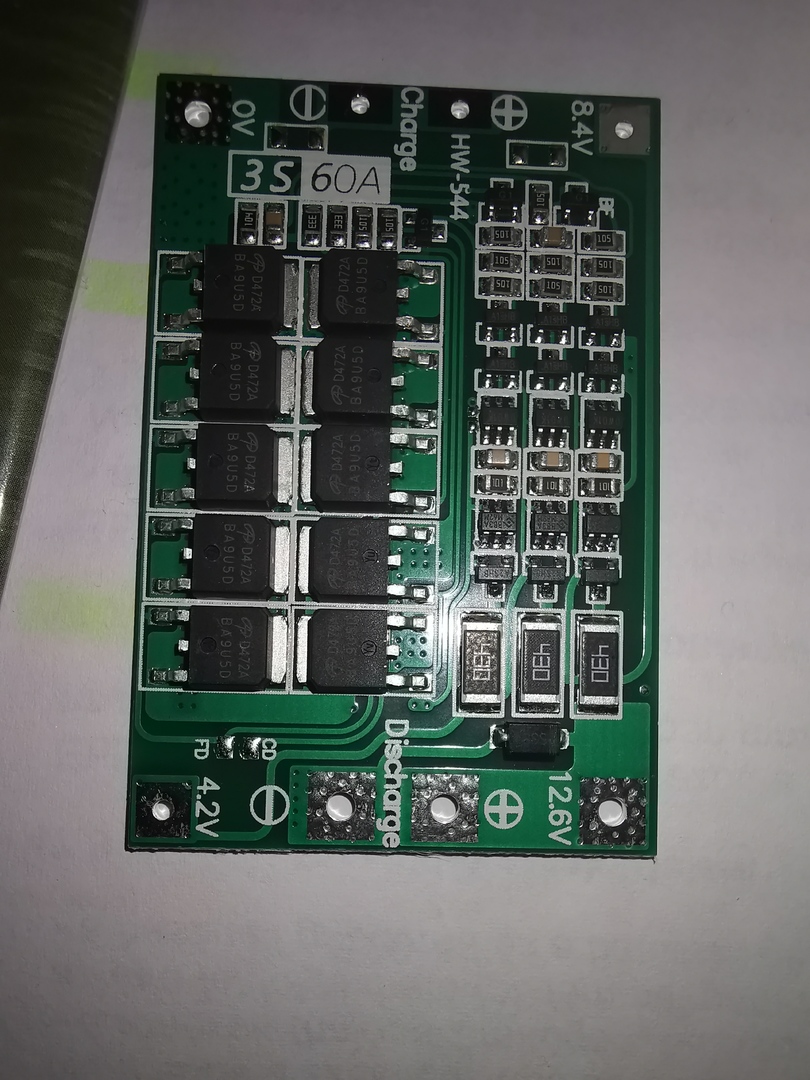

A gugli szerint
A1LA: AO3401 30V P-Channel mosfel
A0LA: AO3414 20V N-Channel mosfet transistor, SOT-23
lari

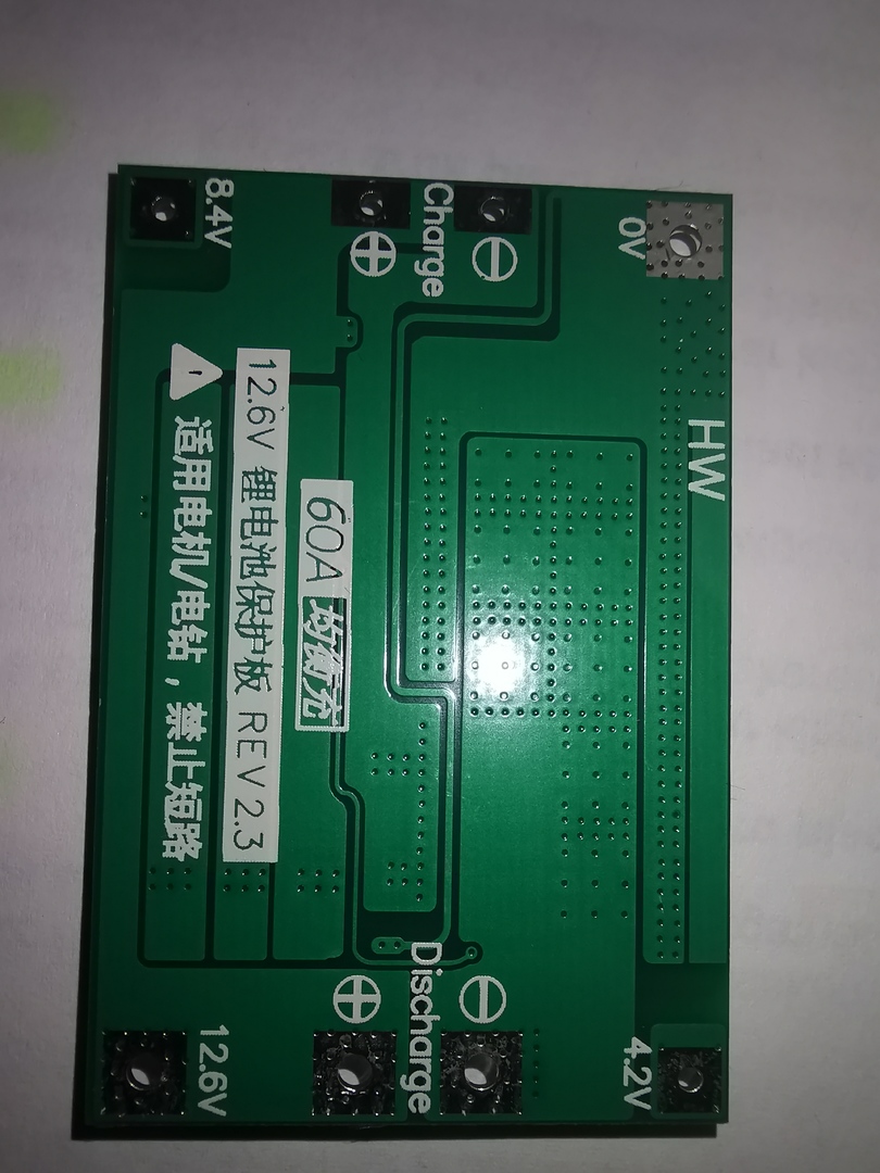

Így már könnyebb,Köszönöm szépen![#wave]
Ez tud 60A-t???
m8zmkic73
Szia Feri.
Elvileg tudhat.
Szerintem azért van benne annyi FET, hogy hűteni se kelljen. Nekem van olyan FET-em, ami ez a tokozás, és 64 A-es.  Sok függ attól, hogy mi a FET belső ellenállása. Itt milliohmok szoktak lenni.
