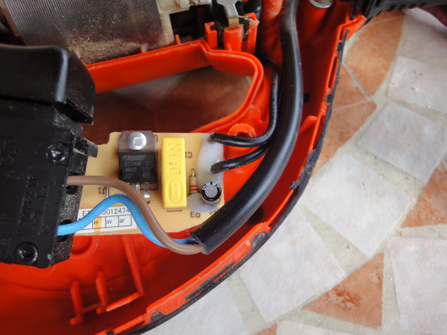

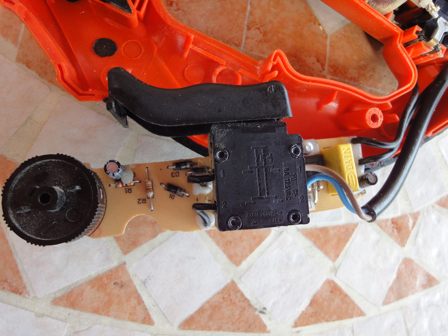

Van egy de kopír fűrészem. Nem műkszik rajta a fordulatszabályozó. Ha megnézem a potiját(ellenállás), szabályoz e, akkor valószínűleg tranzisztor/triak lehet a hibás. Valami tanácsot ad valaki? Megy mint a bolond, állandóan. Ha szétszedem, lefényképezgetem. A potit megpróbáltam szétszedni, nem akart lejönni a tekerő. Úgyhogy majd mérek. Egyelőre kiforrasztás nélkül. Mi szokott a baja lenni?
xg2w6ib9x
Ha csak időtöltés a cél,akkor érdemes elmojolni vele.
Ha dolgozni is kellene a géppel én biztos, hogy elsőként feltenném a dekopír pontos típusát hátha van valakinek egy elfekvő donor gépe, amitől megválna.
Valószínű, hogy egy elektromos lórúgás után drót lett a triakból vagy a vele párhuzamosan kötött varisztorból (ha ez utóbbi egyáltalán van benne).
A potmétert azért nem kell (nem szabad) szétszedni, hogy megmérjed a középkivezetés és külön-külön mindkét vége közti folyamatos ellenállás változást.
Az egész szerintem max 5-10 alkatrészből állhat, ha mindent egyenként kimérsz az sem több tíz percnél.
Timár László
Igen, pár alkatrész. A varisztor lenne a védelem a triacra, ami ugye olyan, hogy túlfesznél rövidzár. Aztán lehet hogy mégse. A jövő hétre marad a nyomozásom, holnap unokázás. Egy hete dolgoztam vele, akkor tűnt fel a rohanása, akkor szétszedtem, de nem láttam füstnyomokat rajta, méregetni meg nem volt időm, mert csináltam a madáretetőjavításokat vele. Majd a jövő héten. Mintha nem láttam volna semmi feliratot a triacon. Akkor milyent kerítsek bele? 2800Ft-ért cvgshop.hu-n vettem egy fordulatszámszabályzót a nagy TIP flexemhez. Ezt sem akarom többért megoldani. Szerintem bármilyek proszto triac jó, ha 400V. Persze gépészmérnök, finommech szakmérnök vagyok, nem elektromos. De középiskolásan azért egy tirisztoros gyújtást, RIAA korrektort összeraktam.
Timár László
A lovacska lehet. Rúgott. A TS8200600T rövidzár így-úgy-amúgy. És 2 dióda megszakadt. A 10 mikrós kondi se jó szerintem. TS820-600T - Thyristor 5A 600V A poti jó.
Lomexnél
6A 600V Igt:25mA BTA06-600CRG (STM) INSULATED TO-220AB (TO-220) [ 28-00-76 ] 200Ft/db helyette, ezt találtam.
Valaki a közelben tudna még jótanácsot adni? Már nincs munkahelyem, ahol ezt kisfiókokból összeszedtem volna.
Ha már triak és LOMEX akkor válassz inkább egy nagyobb áramú és "sensitive" típust. Nincs agyon hűtve a triak a 600W-os motorhoz. Pl a MAC8SNG 8A 800V, Igt 5mA és szintén TO220 tokozású (28-00-65)
Valahol keress még a panelon egy 5-10V közötti zenert is. De ha szinte minden megpusztult lehet, hogy a "DAIN" feliratú (gyártmányú) kondi halt meg, bár annak nem igazán szabadna... Az egy 220-330nF közötti minimum 350V AC feszültségű X2 kondi kell hogy legyen.
Bár lehet, hogy tényleg jobban jársz egy komplett fordulatszám szabályozóval
